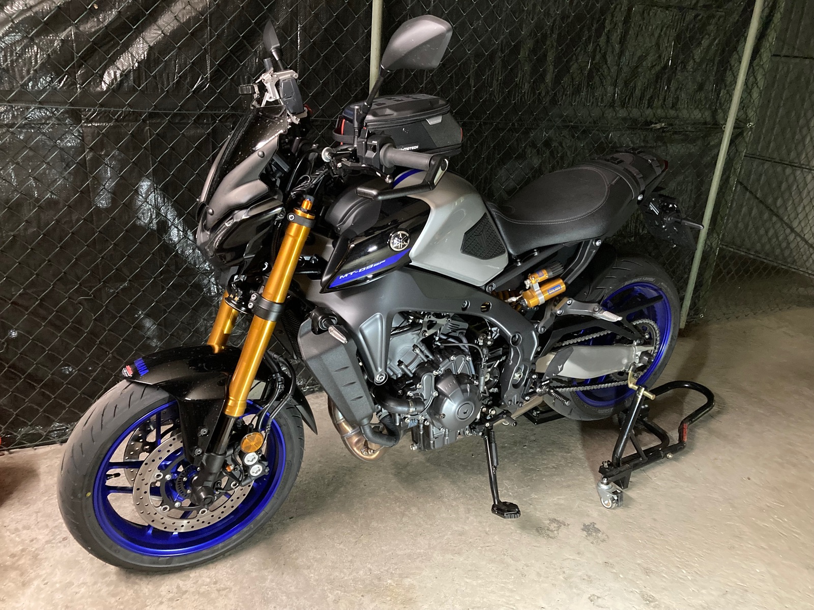

    Das Hinterrad ist mit Hilfe sogenannter „Racingadaptern“ aufgebockt und die Maschine kann so rangiert werden.
