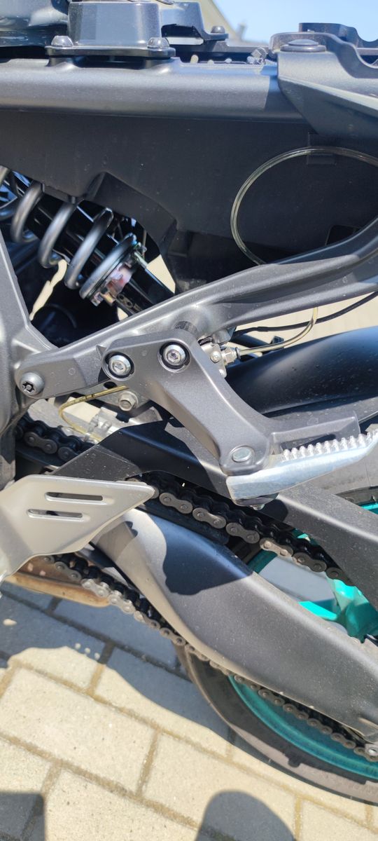

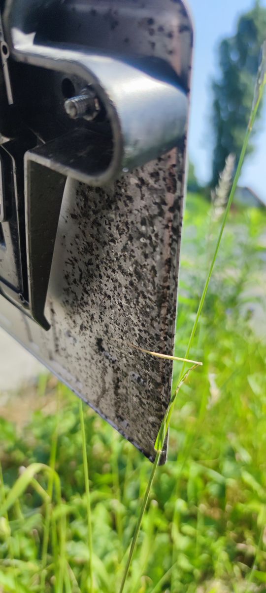

    ich hab mir vor 3000km an meine MT-09 von 23 den Berotec Mofessor angebaut. (4Wochen)
    Das ganze ging recht einfach und war recht schnell verbaut.

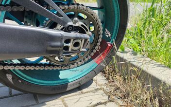

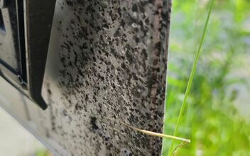

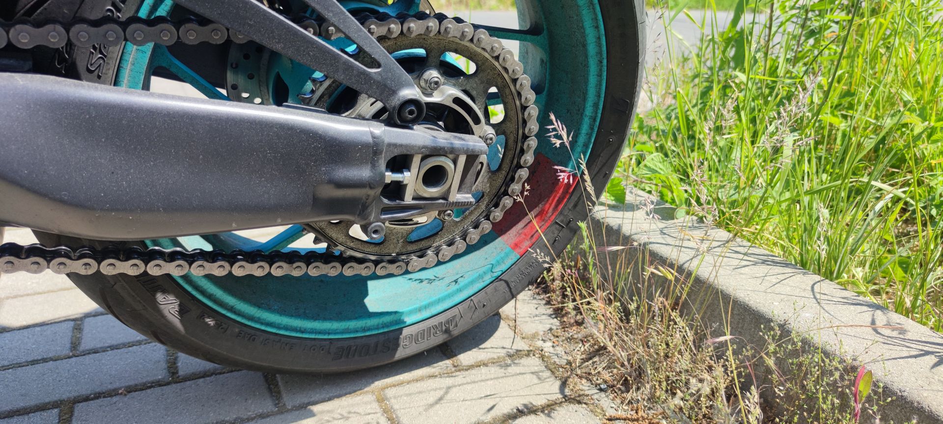

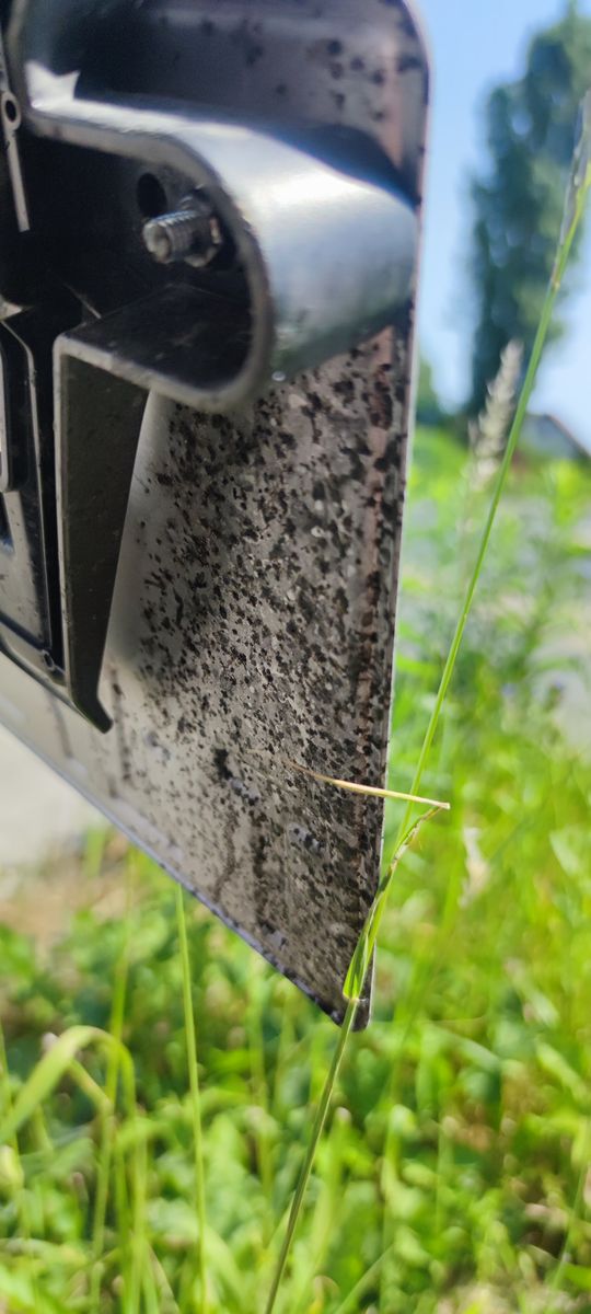

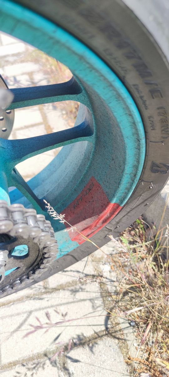

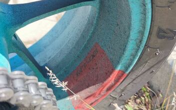

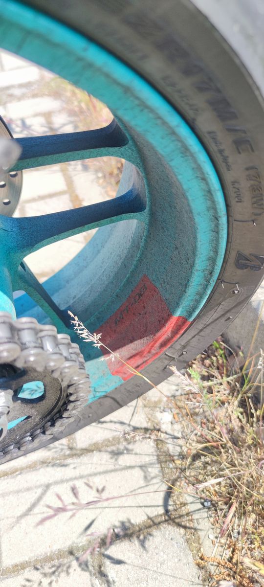

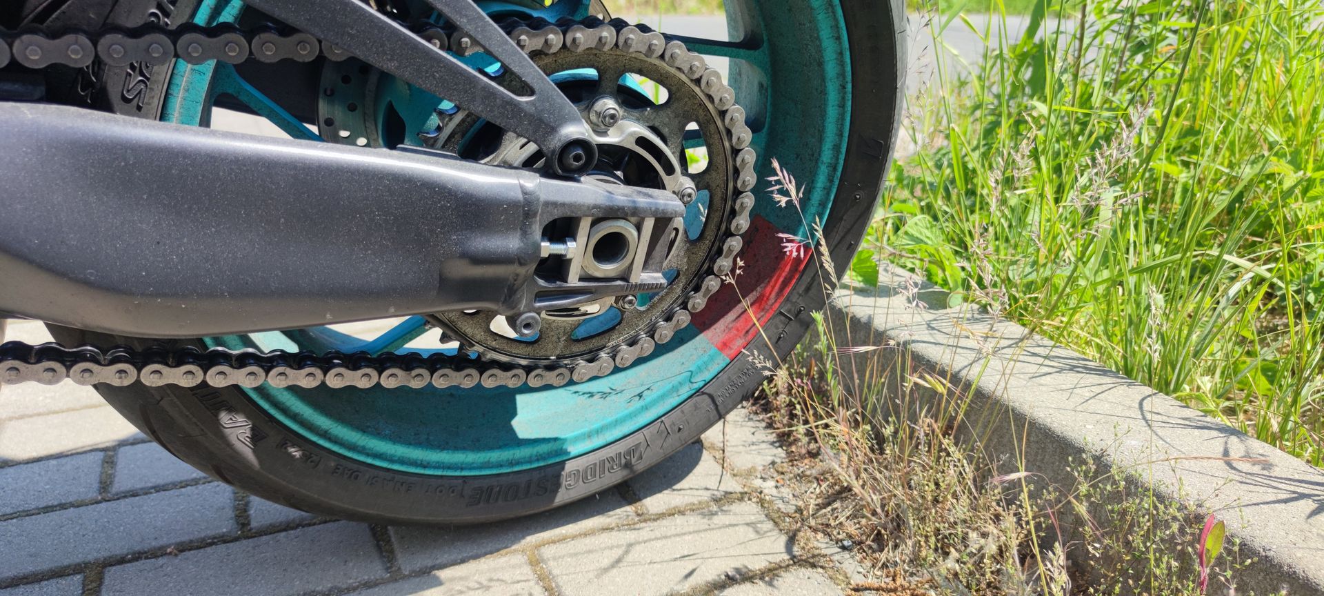

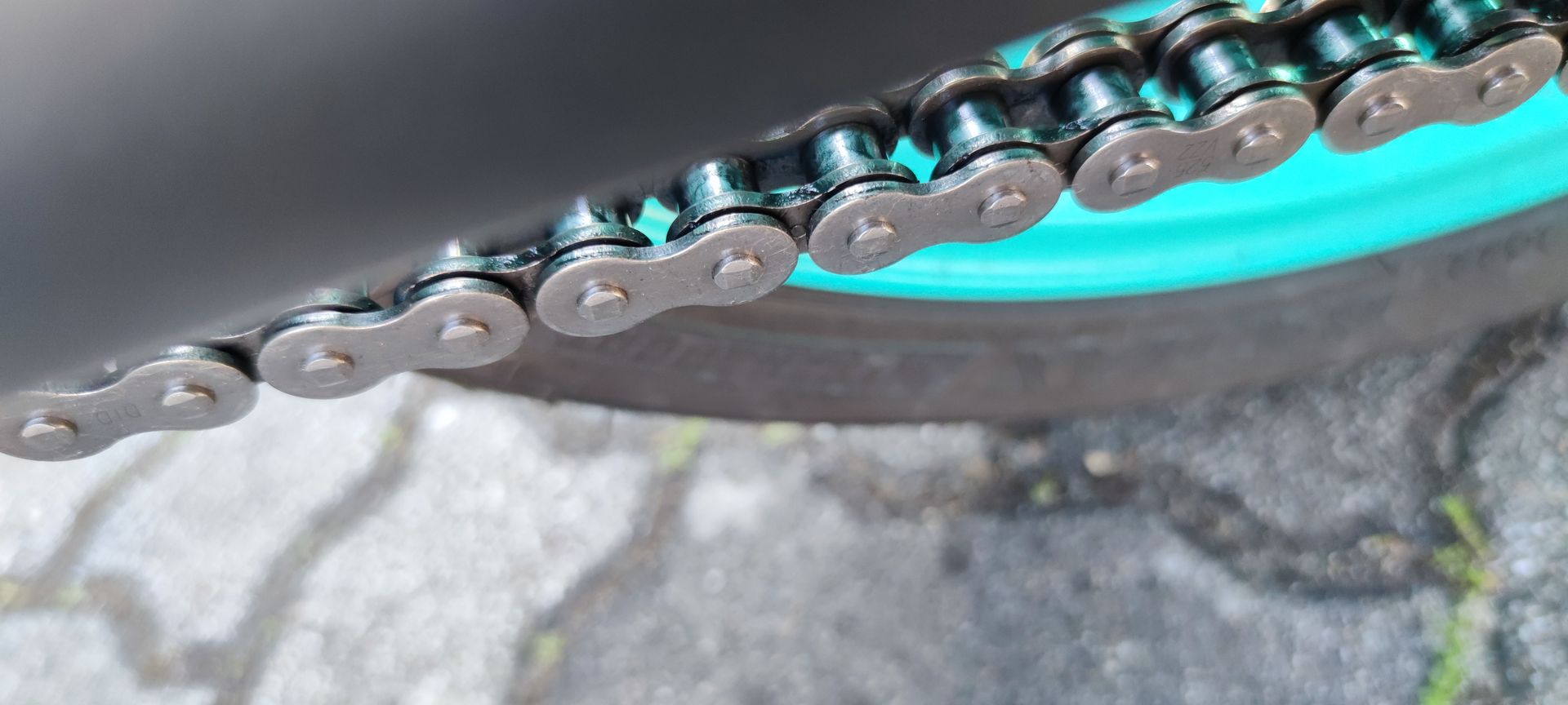

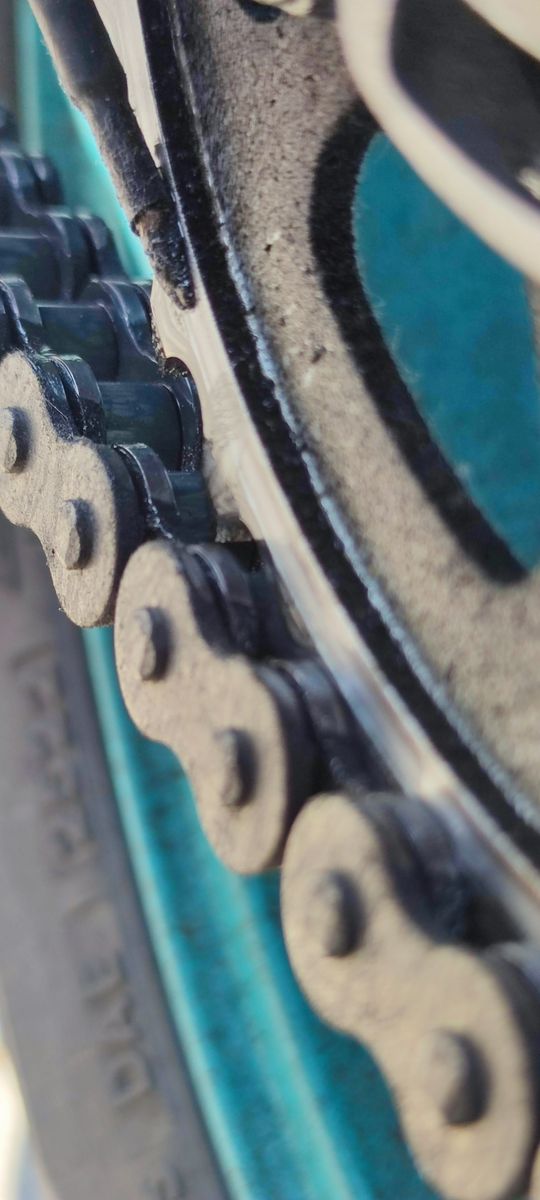

    Nun habe ich das Problem, dass mir das Ding die Felge, das Kettenrad und alles Andere komplett einsaut und das originalöl von Berotec klebt wie die Sau und ich das kaum abbekomme. Nur mit Felgenreiniger, Kettenreiniger und ne Menge wasser und Geduld.
    Die Tropfrate ist auf 0 gestellt, das heißt irgendwas mit 400s.

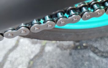

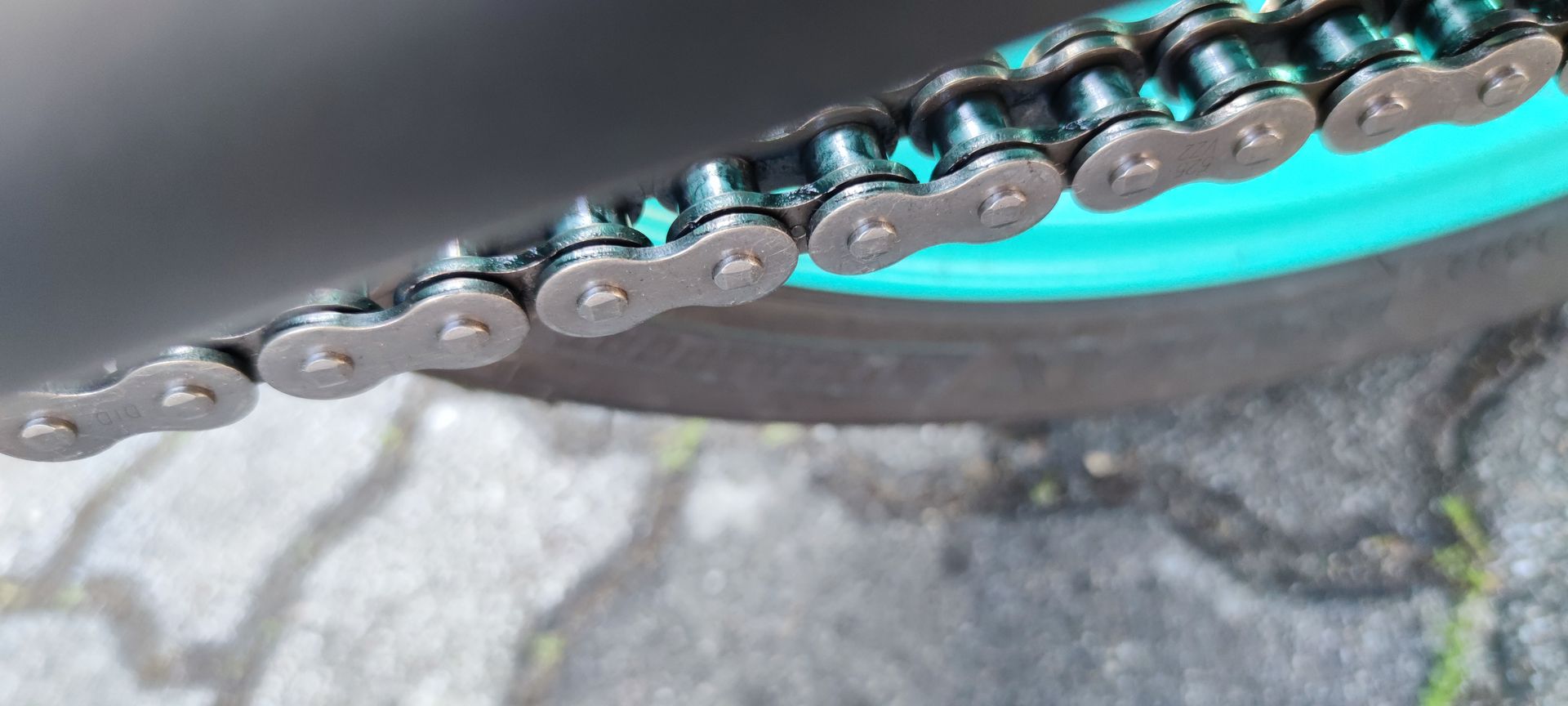

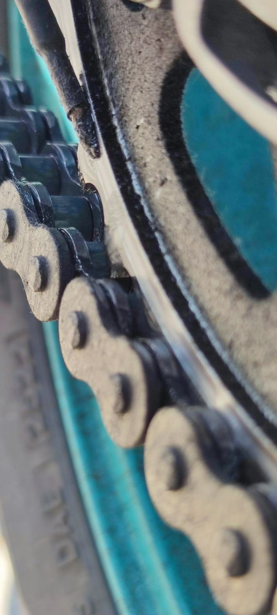

    Die Kette an sich ist nur minimal geschmiert, aber ich habe immer tropfen an der linken Seite vom Kettenglied hängen, welche dann wahrscheinlich abschleudern...
    Das S100 weißes Kettenspray war mein vorheriges Kettenspray, damit hatte ich den gleichen Putzaufwand.
    Kann jemand vielleicht anderes Kettenöl empfehlen oder mir Tipps geben?
    PS. Wusste nicht ob ich das bei Technik oder Zubehör reinschmeißen soll, wenn es falsch ist bitte verschieben ;)
    Anbei noch ein paar Bilder
    Die Saubere Felge war nach 50km und dann fing das unheil an

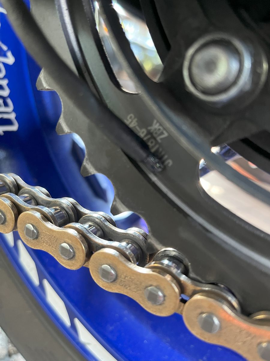

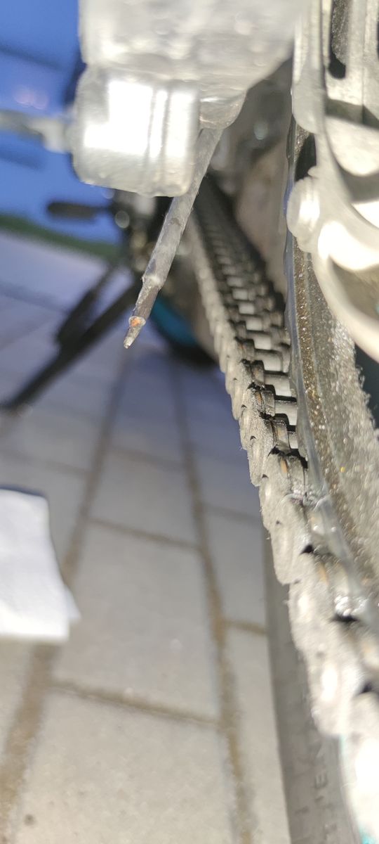

    Die Öler-Düse sollte mit der Öffnung direkt am Kettenblatt anliegen. Das Öl wird per Adhäsion mitgenommen und anschl. perfekt in die Kette transportiert.
    Ist die Düse jedoch so montiert, dass ein Tropfen direkt auf die Kettenglieder „fallen“ soll (Grüße vom Fahrtwind) oder wenn er nicht wirklich mit der Schnittöffnung anliegt, etwa weil beim Rückwärtsschieben der Öler in die Kettenglieder kam, dann wirds i.d.R. ne Sauerei geben, die je nachdem, wannse auffällt mehr weniger gigantisch ist.

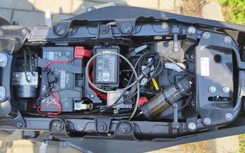

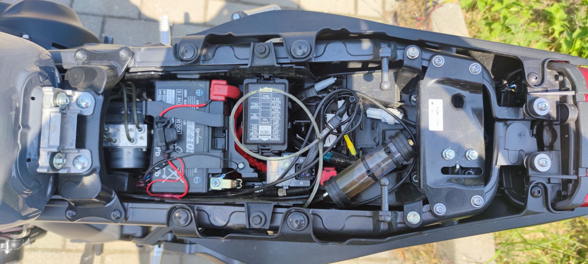

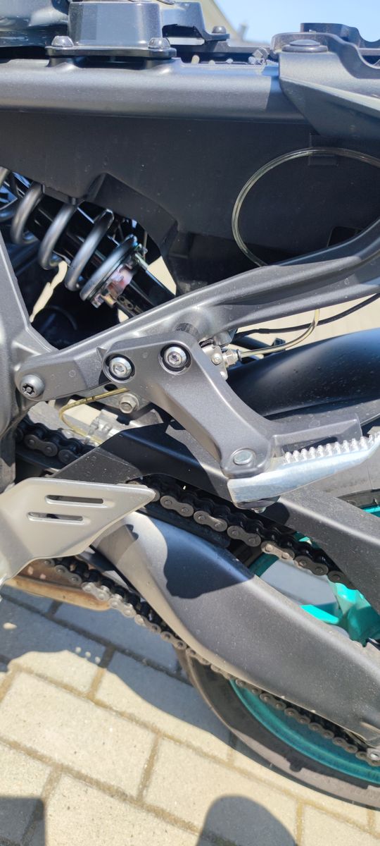

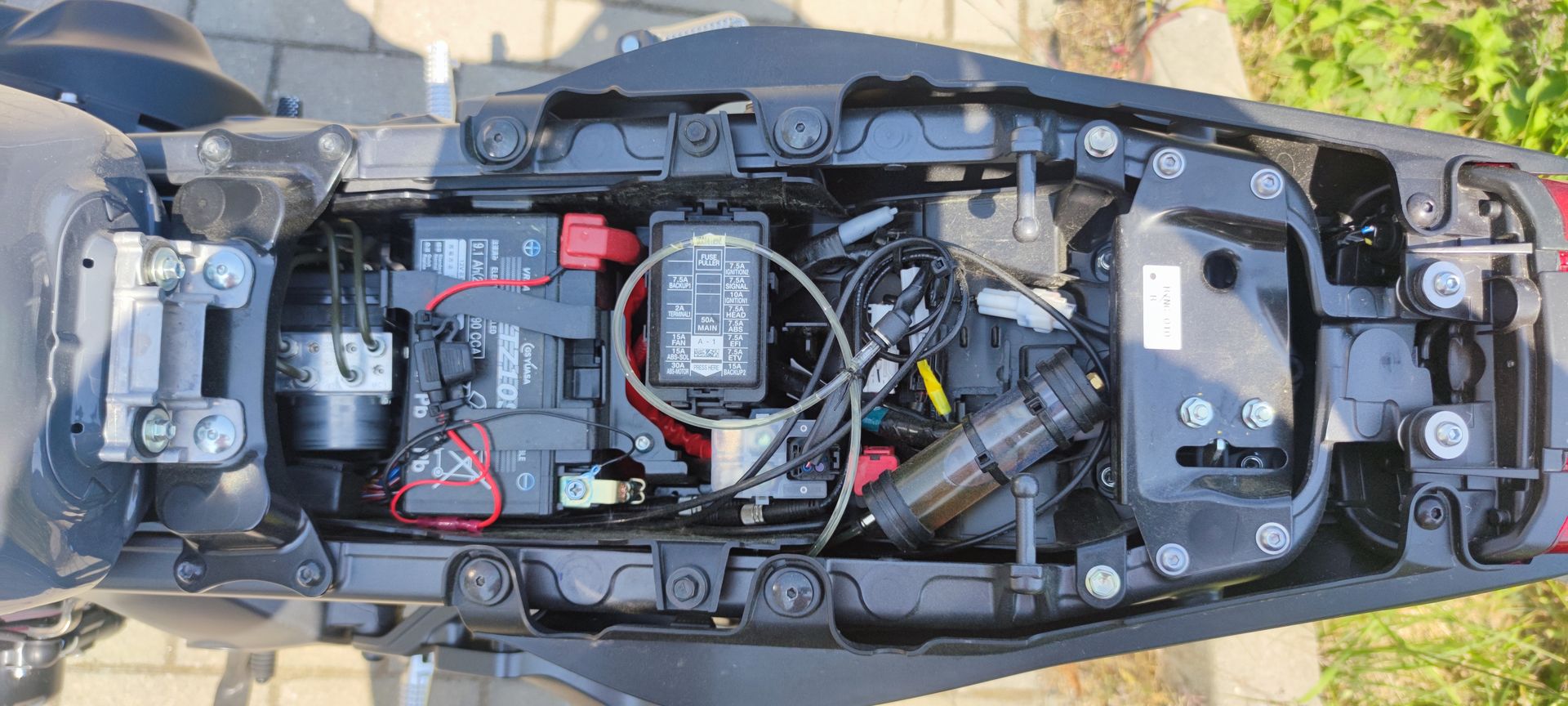

    Ich habe den Tank unter der Soziusabdeckung ganz oben.

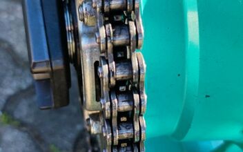

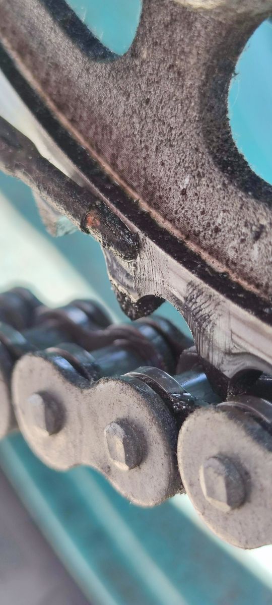

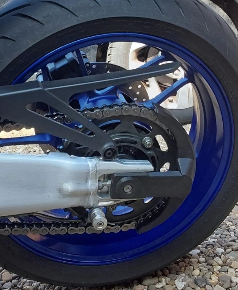

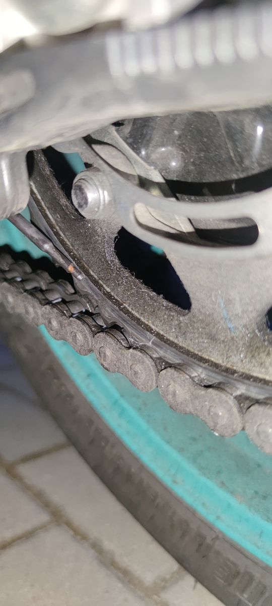

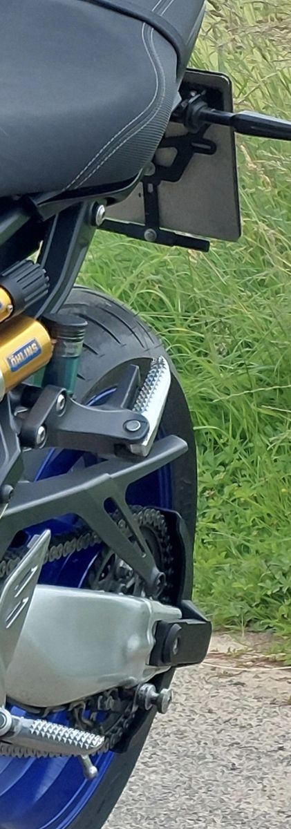

    Die Auftragsdüse liegt komplett an, sieht man auf dem 3. bild ganz gut. Ist die einzige Stelle am Kettenrad, die sauber ist 😅 habe es halt direkt rangelegt, die öffnung ist jedoch nach hinten offen und nicht angeflacht von mofessor. Es wird aber nicht getropft sondern bei rotation mitgenommen. Nur bei stillstand läuft es das kettenrad runter, es fällt aber nichts runter.

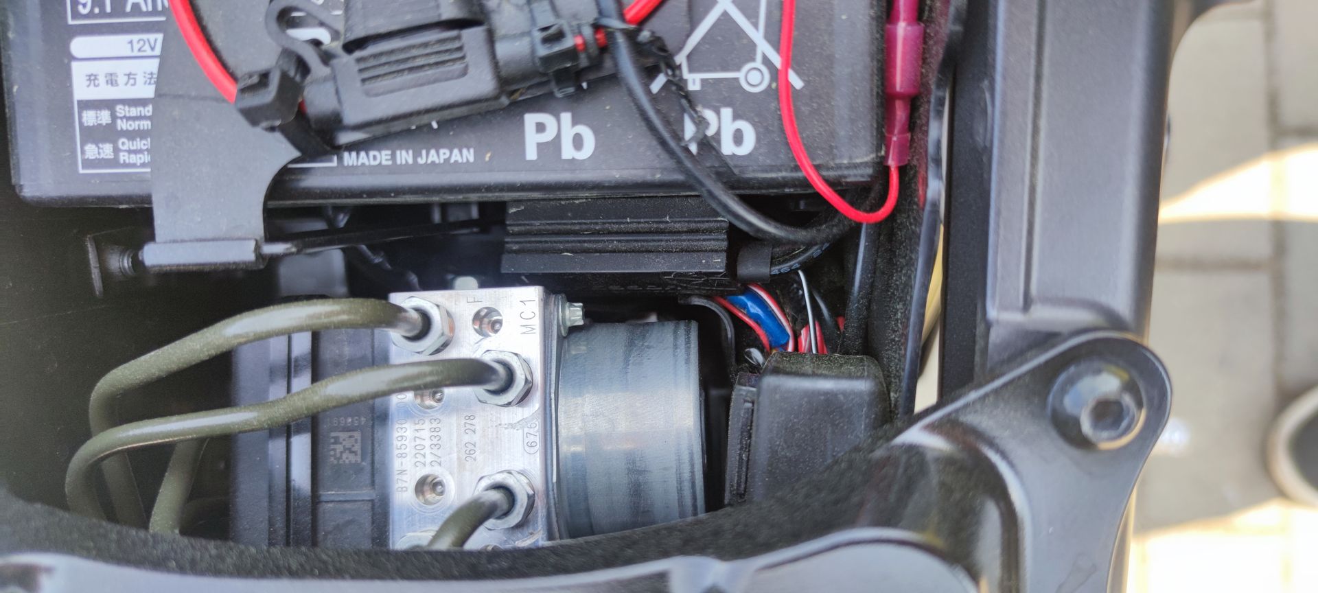

    Der Öler ist zusätzlich am Zündungsplus angeschlossen, bzw. Die Steuerung. Ich weiß nicht ob er sich aufhängt, aber das Problem mit dem Spritzen hab ich seit dem 1.KM und ich habe schon extra alles gereinigt gehabt.
    Bilder kann ich gerne nachher mal hochladen 😅 das einzige was ich vermuten kann, ist dass die Steuereinheit vllt zu viel wärme abbekommt 😅

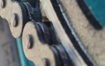

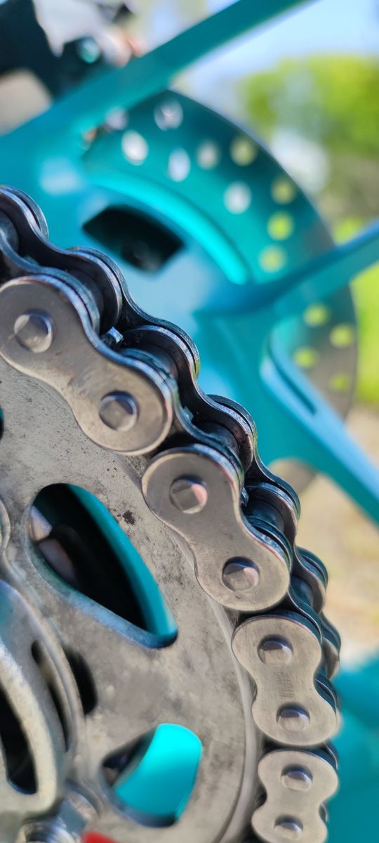

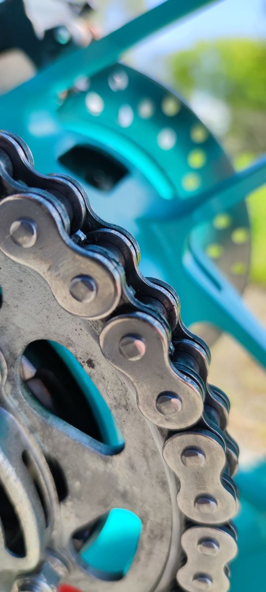

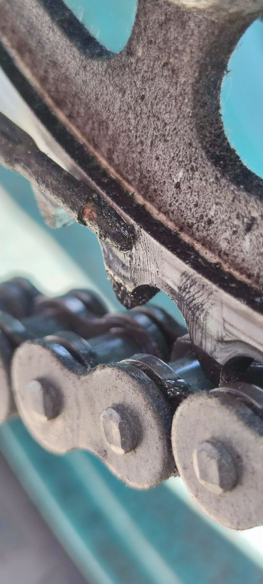

    Wie man auf Bild 1 sehen kann, hat sich die Düse komplett plan eingeschliffen an dem Kettenrad, ist mir auch so nicht aufgefallen 😅 das muss in den letzten 1000km also die woche passiert sein, da hab ich nicht drauf geschaut.
    Aber letztendlich lässt das ventil ja immer nur eine bestimme menge öl durch, was dann mitgenommen wird 😅

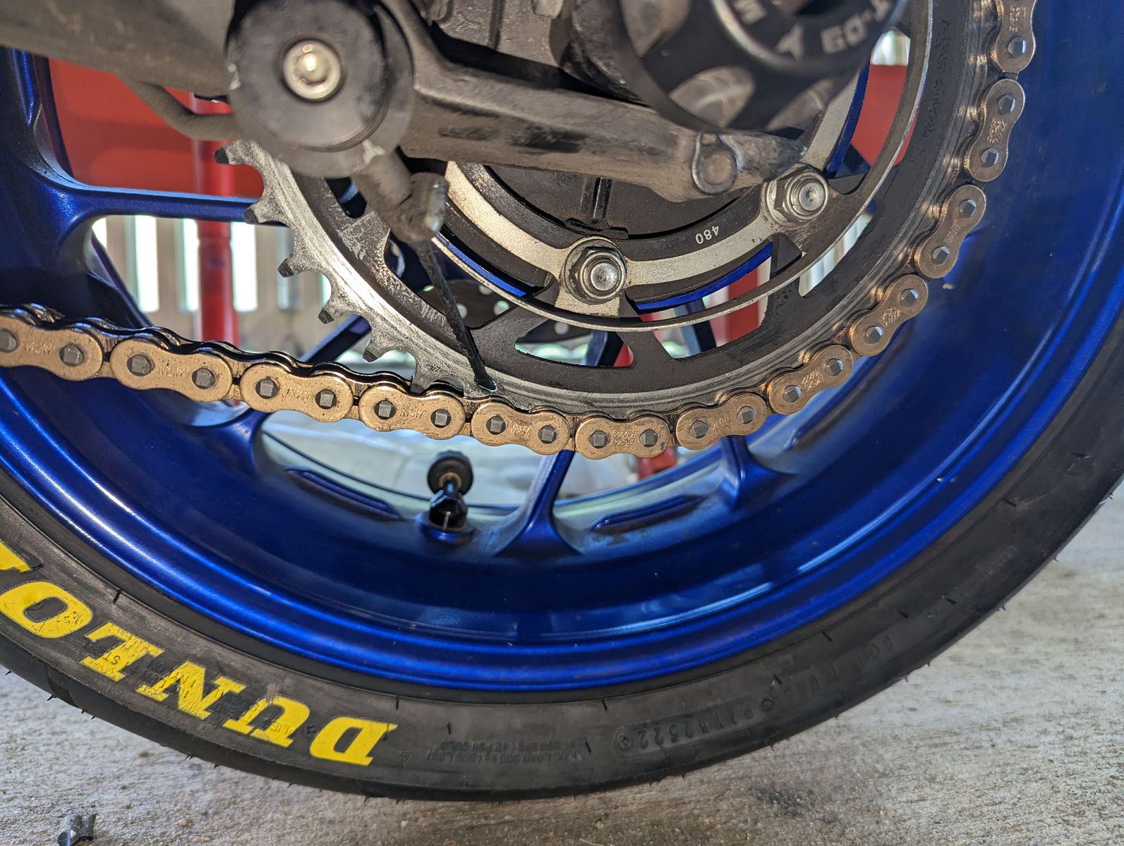

    Normalerweise steht in den Anleitungen drin die Kette komplett vom Fett zu reinigen, da das Öl als erstes das Fett löst und sich das überall hin verteilt. So schaut das auch bei dir aus.

    Außerdem schreibt Scottoiler explizit in die Anleitung an die Batterie anzuschließen und nicht an das Zündungsplus. Mein Öler schaltet sich unter einer gewissen Spannung ab. Keine Ahnung was bei Berotec in der Anleitung steht, aber vieles hat da schon Sinn.
