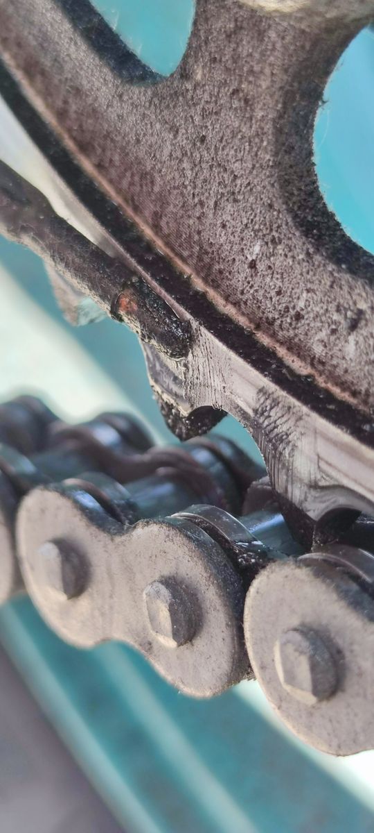

    ja, aber erst nachdem ich das Ventil eingebaut habe. Davor sahs grauenvoll aus. Bei mir klassischer Anwenderfehler.
  • #33
    Ich weiß bei mir halt nicht warum die pampe so schwarz wird mit der Zeit.
    Die Düse hat sich halt eingeschliffen nach der Zeit, aber normalerweise egal wo die düse sitzt, drückt das öl ja immer irgendwann durch auf die Spitzen des kettenrades... Da habe ich nämlich manchmal leichte Tropfen dran...
    Aber liegt das an der 6/7 Uhr stellung der Düse?
  • #34
    Nö meine Düse ist auch Schräg Abgeschliffen. Die liegt am Kettenrad an. Trotzdem kommt genug Öl durch die Düse.
  • #35
    Die Öffnung muss zum Kettenrad zeigen und direkt aufliegen.
    Schräg abschneiden und drauf.
    So wird durch Drehung und Adhäsion alles flächig aufs Kettenrad aufgetragen.
    Öffnung nach hinten geht quasi im 90° Winkel vorbei. Ändere die Düse und nimm weniger klebrigews, eher dünnflüssigeres Öl und das Problem ist gelöst.
  • #36
    quickshifter anderes Öl werde ich mal holen die Woche.
    Die Düse ist genau angeschliffen zum Kettenrad.
    Da kommt nur noch durch adhäsion was raus.
    Ich werde das diese Woche oder am Wochenende mal in Angriff nehmen.
    Wir werden sehen, nochmal blitzblank reinigen, aber diesmal alles und ich werde berichten.
    So wie die düse ist, quasi im 45 Gradwinkel angeschliffen, sollte ja auch das öl durch adhäsion rausgezogen werden oder? 😉
  • #38
    Die Öffnung wird quasi vom Kettenblatt verschlossen, dann isses richtig. Der Winkel ergibt sich aus der Befestigung.
