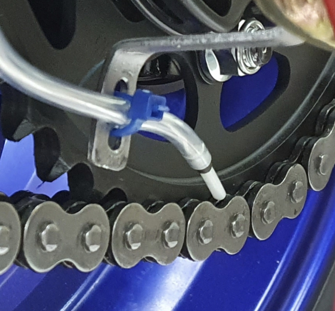

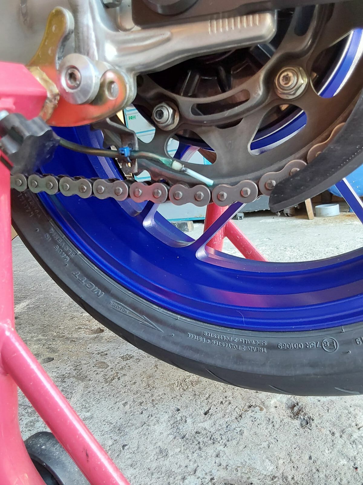

    Siehe Bild hier: bei mir liegt die Düse komplett am Kettenrad dran. Oder meinst du weiter richtung 6 Uhr stellen?

    Das Öl tropft auf die Nase am Kettenrad und läuft am Kettenrad Entlang auf die Kette. Das funktioniert wunderbar. Da steht kein Öl in der Rille und da tropft auch nix. Bei Stufe drei kommt etwa alle 10 Sekunden ein tropfen Öl. Mehr kommt da nicht.

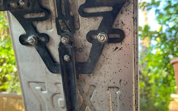

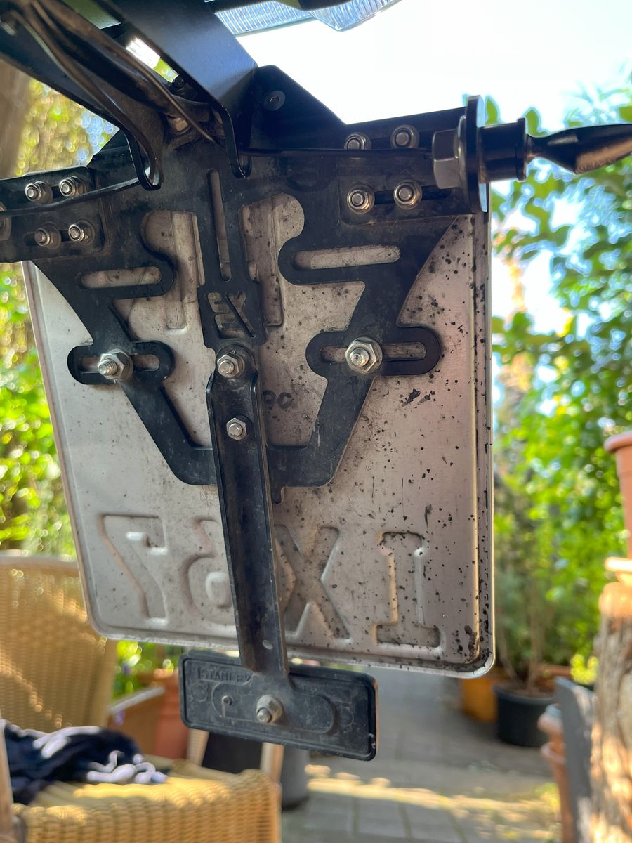

    Das ist nach ungefähr 20.000 km an Öl was aufs Kennzeichen gespritzt hat.

    Also liegt bei dir die Düse nicht direkt am Kettenrad an sonder ein stück weg?
    Bei mir hat sich die Düse schon komplett eingeschliffen 😂
    Dein Kennzeichen sieht nach 20000km aus wie meins nach 200
