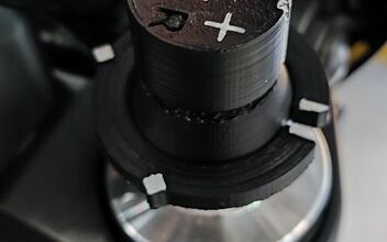

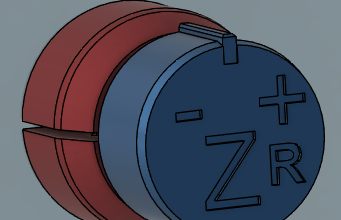

1) Die Seite mit den Buchstaben ist die Seite zur Druckplatte.
Auf dieser Seite haftet das Teil. Erhabene Buchstaben erfordern dann wieder eine Stützstruktur und einen Raft.
Als Folge sieht die Oberfläche nicht so schön aus.
Einen "Zeiger" an der Seite zu platzieren, habe ich schon gemacht, nachdem das mit dem Füllen nicht ganz einfach war.
Und einmal mit einem schwarzen Edding über die Oberfläche gemalt, dann sehen auch die weissen Buchstaben gut aus.
Die MT09 (ohne SP) hat die Klicks jeweils bei 90° Drehwinkel.
Um das zu zeigen, habe ich noch einen Markierungsring der einfach noch drübergeschoben wird, gemacht.
Für die MT09 SP müßte das eventuell angepasst werden. (Info benötigt, wieviel Klicks pro Umdrehung)

Ich finde die Versteller recht unvorteilhaft gestaltet. Statt in die Höhe zu bauen hätte ich tendenziell eher in die Breite gebaut und entsprechend den klassischen Gabelverstellern designed
#40 Alles anzeigenIch finde die Versteller recht unvorteilhaft gestaltet. Statt in die Höhe zu bauen hätte ich tendenziell eher in die Breite gebaut und entsprechend den klassischen Gabelverstellern designed
Ich frage ich mich, wie du das bei der vorhandenen Hardware hinbekommen willst.
Daher mein Tipp:
Mach es -wir sind auf Überraschungen gespannt! -
