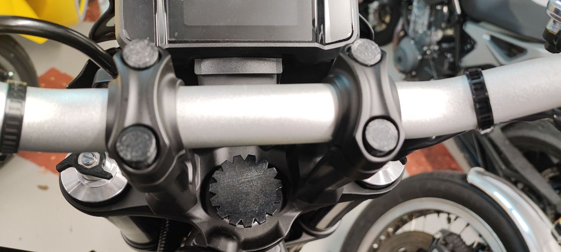

Ich habe eine Abdeckkappe für die Lenkkopfmutter gemacht und schaue ob ABS oder PET stabil genug ist, um das als Werkzeug im Schnellzugriff zu ergänzen. Eventuell muß das auch als Bit-Halter herhalten.
Die Abdeckkappe lässt sich hierbei durch die äußere "Verzahnung" kraftvoll drehen.

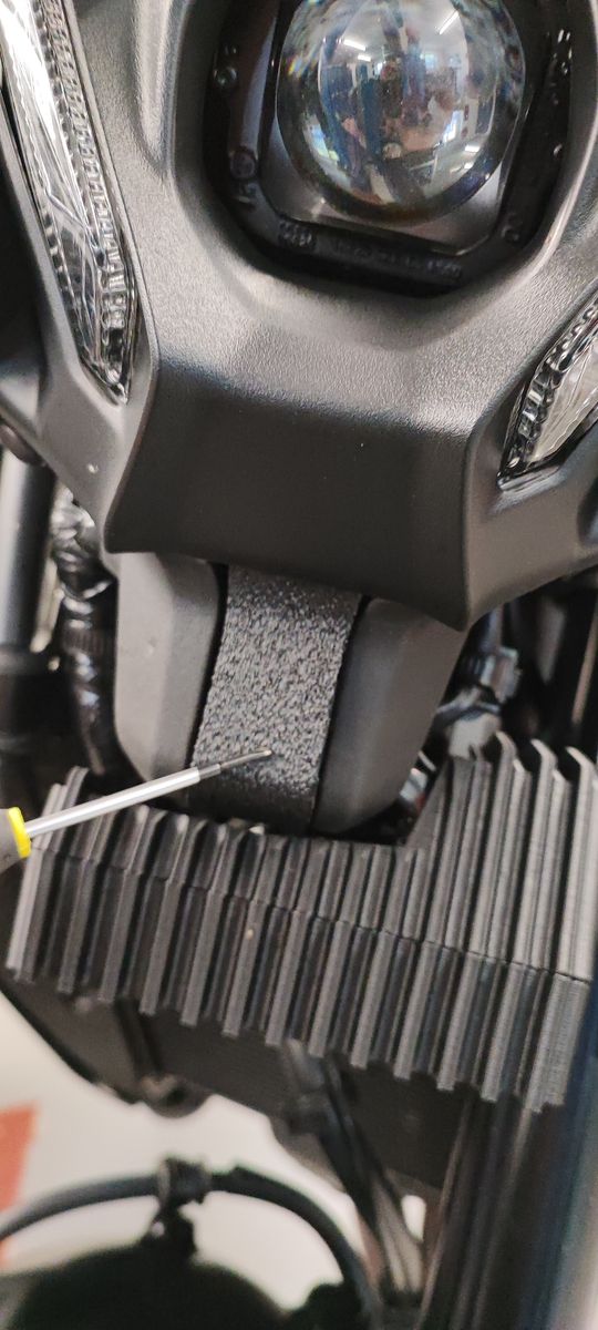

#20 Hallo Zusammen,

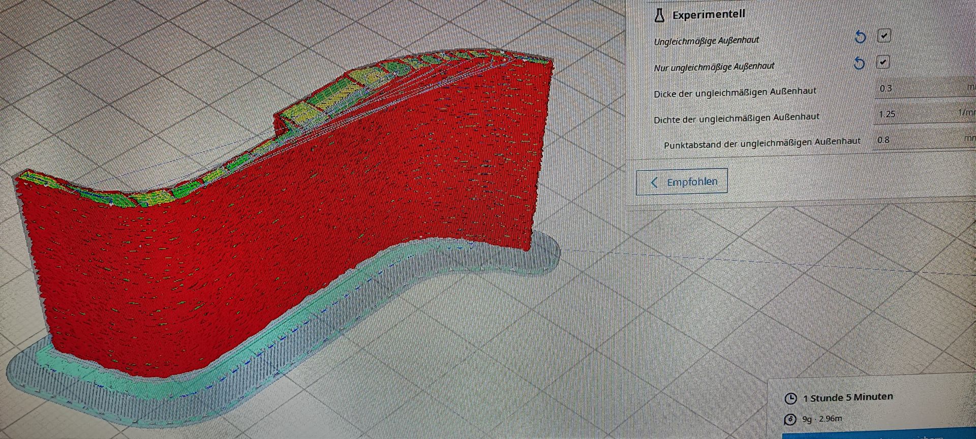

gerade mal die MT zwei Stunden "bewegt" und den Drucker mal laufen gelassen.
@breaky
Bei Cura 5.3.0 gibt es nur die Funktion "ungleichmäßige Außenhaut".
Ich hab das mit den voreingestellten Werten mal laufen lassen.
Coole Funktion. Danke für den Tip
Bei den vielen Einstellmöglichkeiten die Cura anbietet, erschließt sich nicht immer wie das Teil anschließend wird.

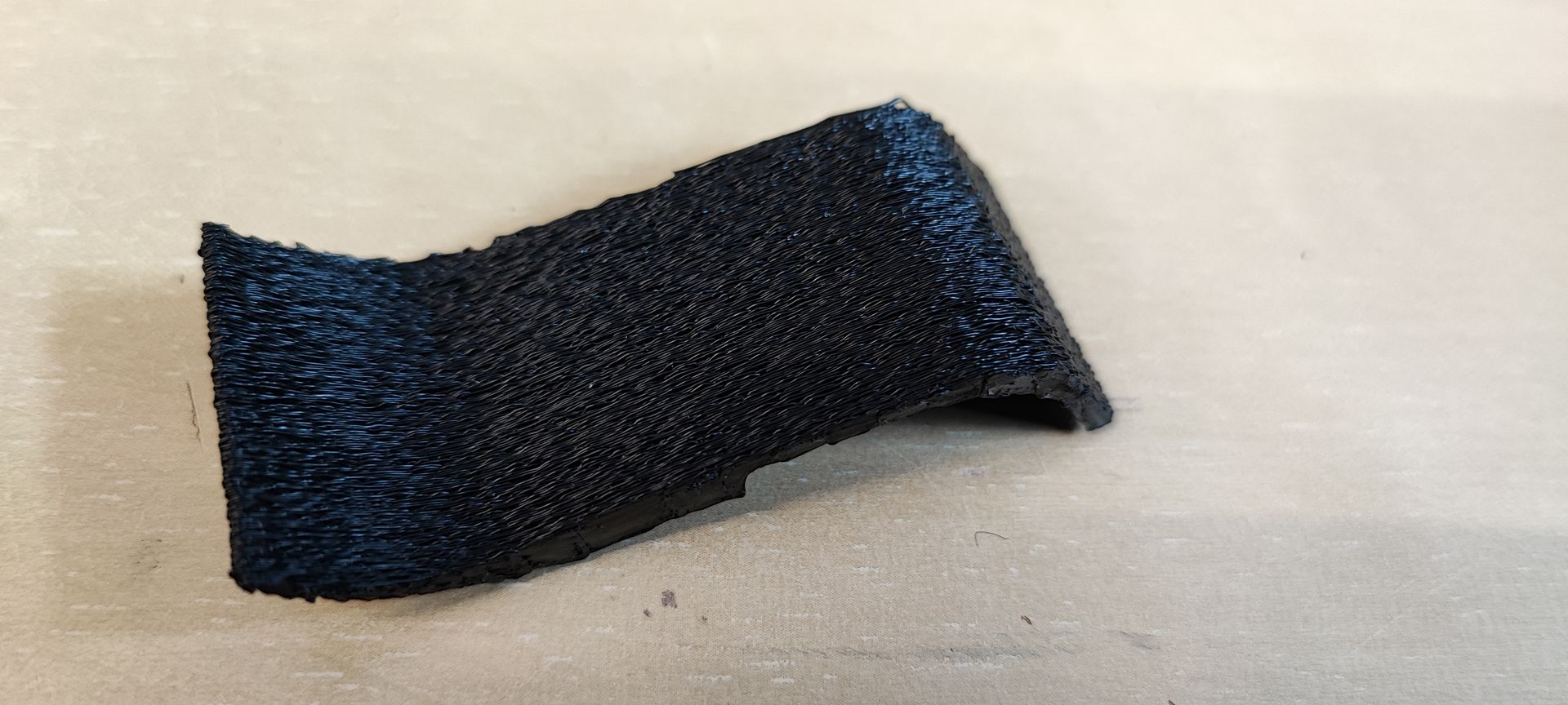

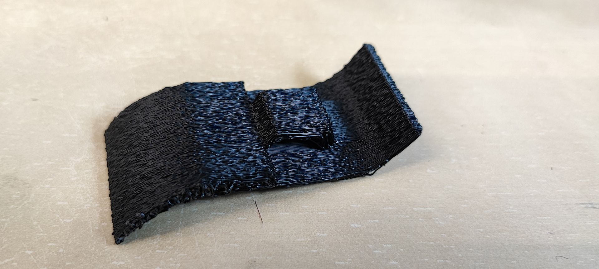

Hier das Ergebnis:
Das Teil ist so unbehandelt direkt aus dem Drucker.
Und mal an das Mopped gehalten.
Übrigens die Smartphone Kamera löst viel feinere Details auf, als das menschliche Auge mit etwas Abstand erkennt.
Von daher wirken gerade die Nahaufnahmen etwas grobschlächtig.
Es stimmt das es die Teile schon bei Etsy und ebay gibt.
Die werden aus PLA+ angeboten.
Für Anwendungen die Umwelteinflüssen unterliegen ist ABS oder PETG besser.
PLA ist weniger geeignet, da biologisch abbaubar und nicht wetterresistent
ABS bekommt meine Maschine (anycubic cobra) noch gut hin.
Von daher für diese Anwendung das bevorzugte Material.
Das Urheberecht auf das Design oder evtl. ein eingetragenes Muster ist aufwendig.
Zumindest für mich als "Hobbyanwender"
Jedoch auf die fertige STL Datei ist es schon eher möglich, die Verbreitung unter Kontrolle zu halten.
Aber auch hier gilt, wo ein Wille ist, gibt es auch einen Weg das zu kopieren.
Derjenige der vor hat so etwas Serie zu produzieren, soll sich selbst die Zeit nehmen, das zu konstruieren.
Die Zug- / Druckstufenverstellung läßt sich evtl. mit der Vorspannung als Aufsatz kombinieren.
Die Klemmung auf dem Sechskant ist ziemlich stramm.
Ich schau mal kommende Woche ob ich etwas Zeit finde hier kreativ zu sein.
