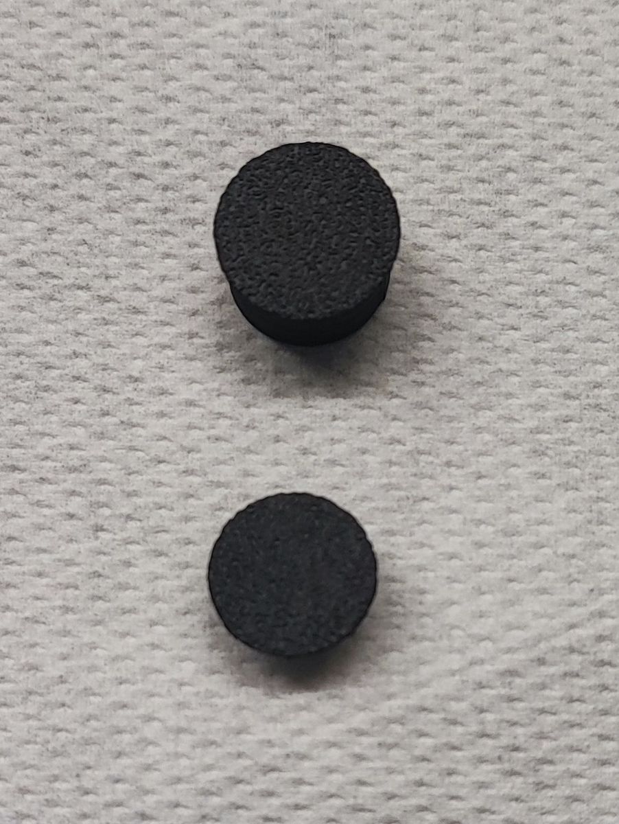

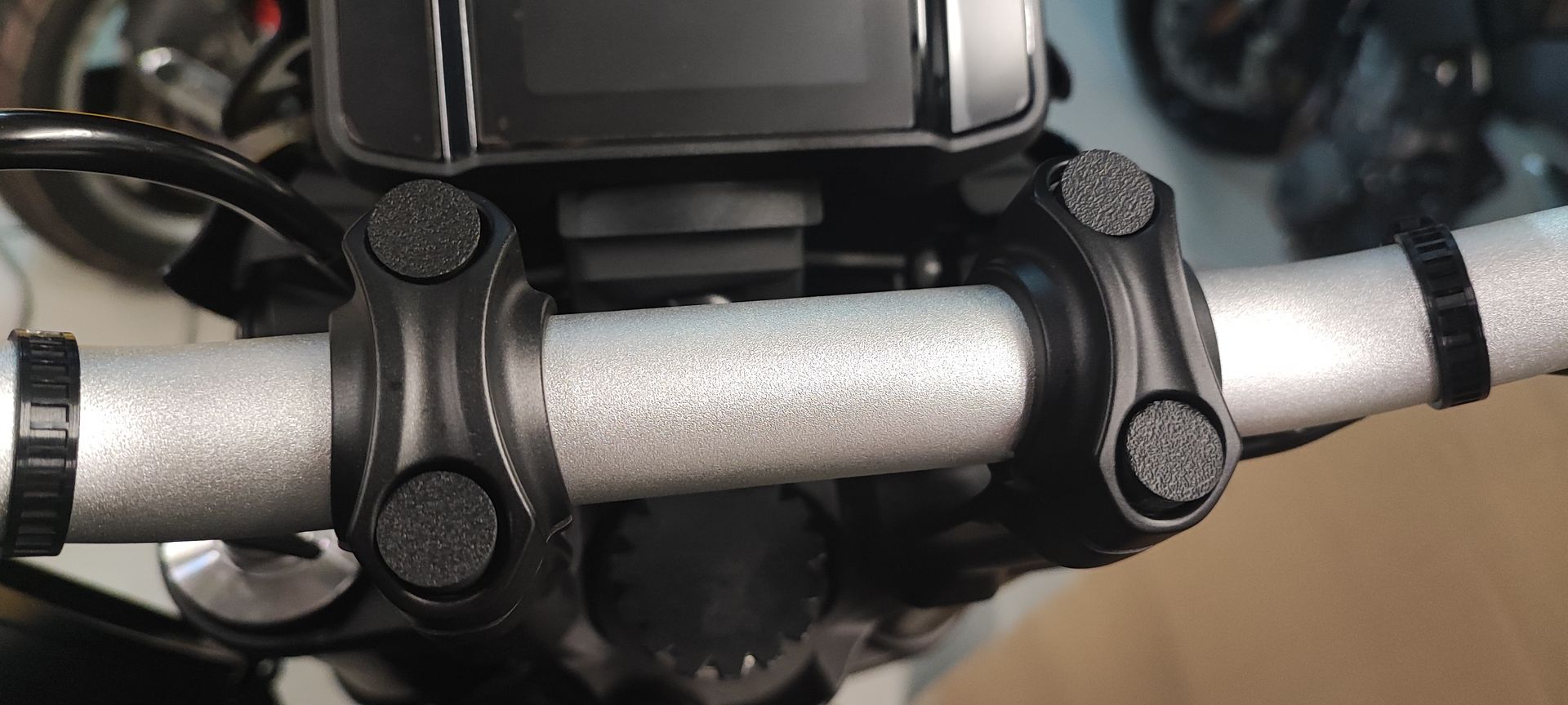

    Ja genau die Funktion meinte ich. Schon länger nicht mehr mit Cura gearbeitet, wusste den Namen nicht mehr genau. Sieht doch schon top aus und fast wie die Struktur der originalen Plastikteile 👍 Welchen Düsendurchmesser verwendest du?
  • #22
    Sieht jetzt (für mich) besser aus als serienmäßig. :thumbup:
  • #23
    breaky
    Düsendurchmesser 0,4 mm
    Anycubic 0,3mm bis 1,0mm , i3, Kobra Neo & Go Düse e3d v6 Nozzle, 3D Drucker
    Und ABS Filament von sunlu (Drucktemperatur 240°C, Bodenplatte 105°C, ohne Kühlgebläse, mit Raft)
    7g Material für das Teil und 2g für Raft und Stütze (Gesamt 9g Verbrauch entspricht ca. 3m Filament)
    Druckzeit mit Aufheizen 1h 20min :confusion-waiting:

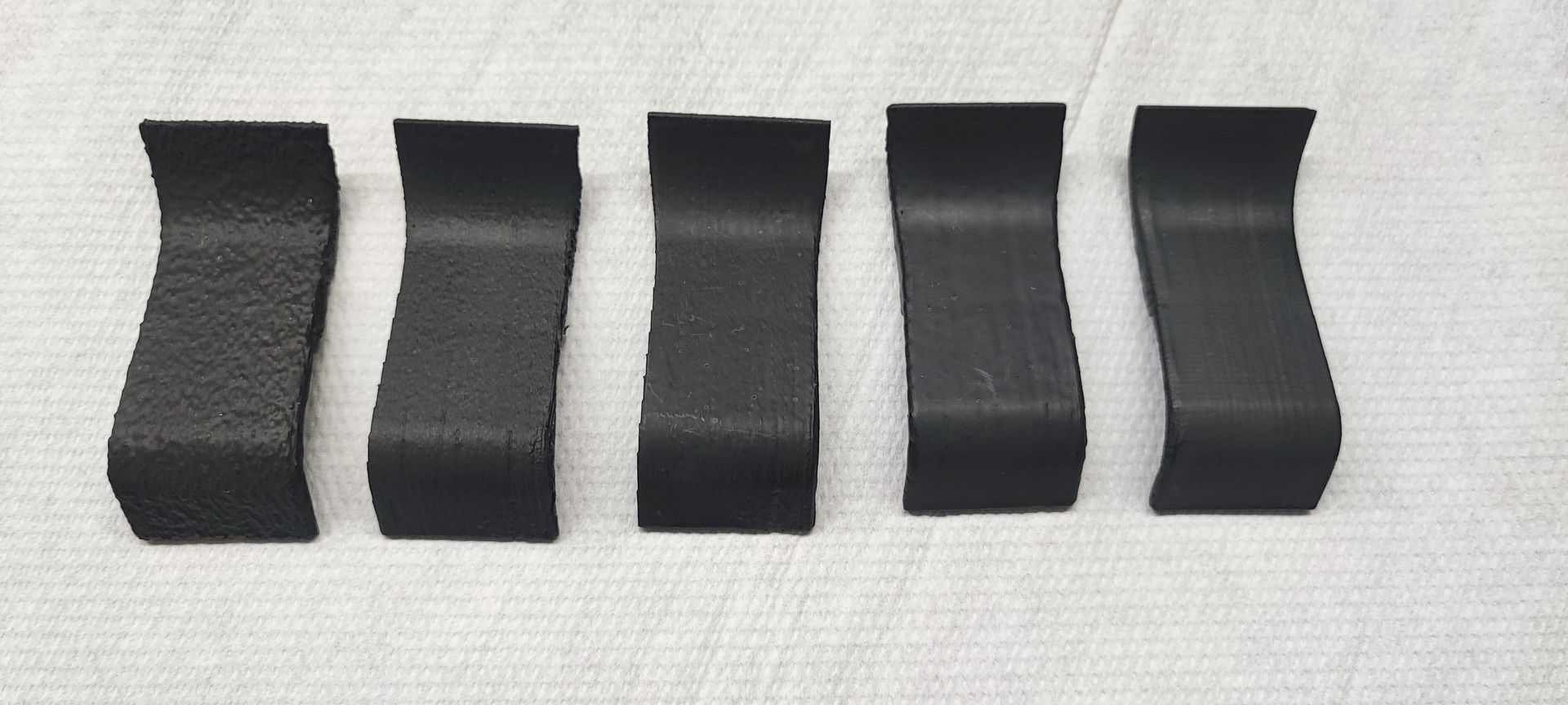

    Ok, mit einer 0,4er kannst du die die Strukturparameter noch deutlich feiner wählen, damit. die mit der Strukur der originalen Plastikteile matchen. Habe immer einen kleinen Teststreifen gedruckt und verglichen, bis es gepasst hat.

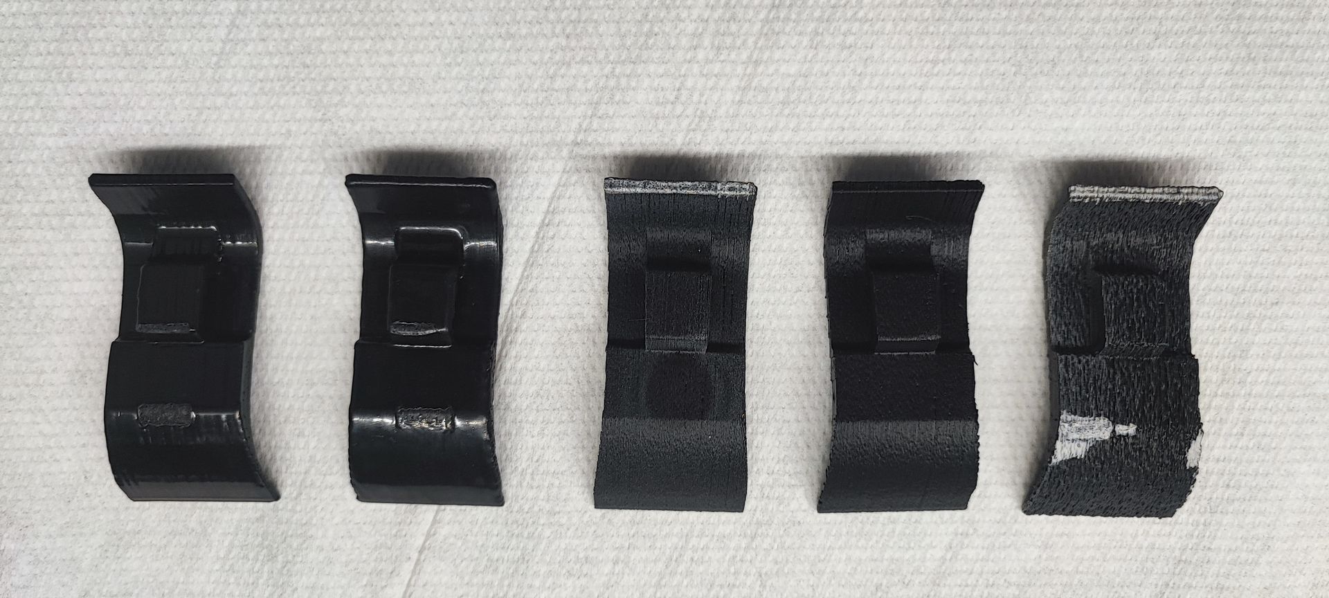

    Für das bedampfen bzw. glätten habe ich mir einen Topf mit einem Lüfter modifiziert.
    Der Topf wird temperiert mit der Druckplatte und wenn eine Temperatur von 60 bis 65°C stabil erreicht ist,
    wird mit einer Spritze 4ml Aceton eingespritzt. Gute Ergebnisse gibt es schon nach einer Einwirkzeit von ca. 2 Minuten.
    Die Rückseite der Teile blieb danach unbehandelt.
    Dort läßt sich der Einfluß der Einwirkzeit deutlich erkennnen.
    Dann hab ich die einige Teile nur schwarz matt lackiert und einige Teile erst gefüllert und dann lackiert.
    Am Besten sahen die Teile mit geringer Glättung und zwei Lackierdurchgänge aus.
    Andere Kleinteile habe ich im Druck optimiert und matt lackiert.

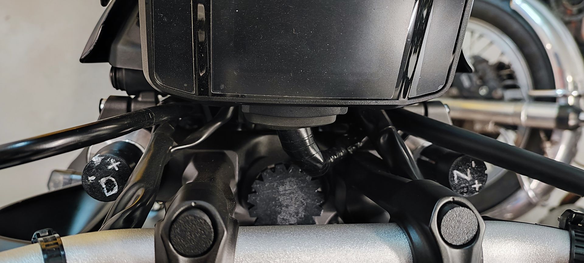

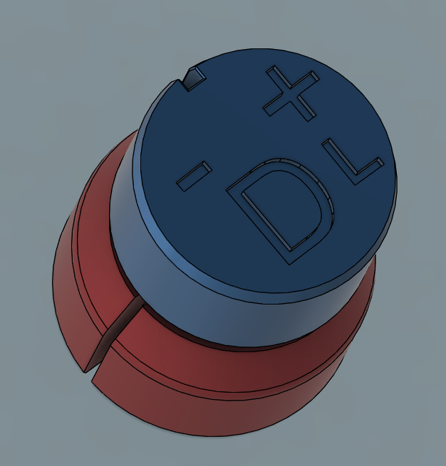

    quickshifter
    Für die Dämpfereinstellung dachtest Du an so ein Teil?
    Ein Video vom ersten Funktionsmuster ist hier in meinem Kanal
    Externer Inhalt youtu.be
    Die endgültigen Teile sind im Druck noch optimiert und sehen besser aus.
    Der Drucker macht die Teile in etwas über 2 Stunden und sie wiegen 19 g.
    Ich glaube das kann die MT gerade noch verkraften ;)
    Ich habe ein offenes Ohr für weitere konstruktive Vorschläge :)

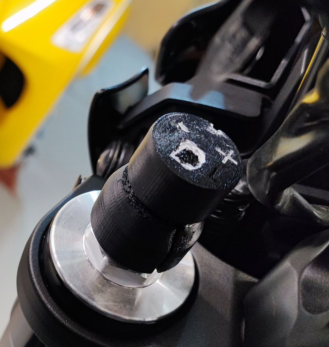

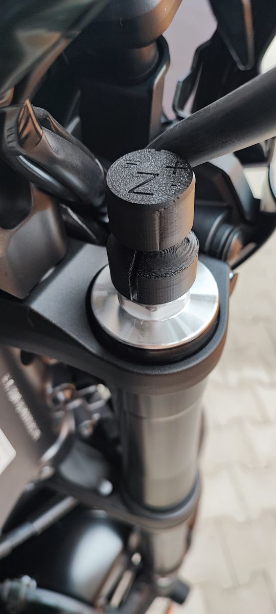

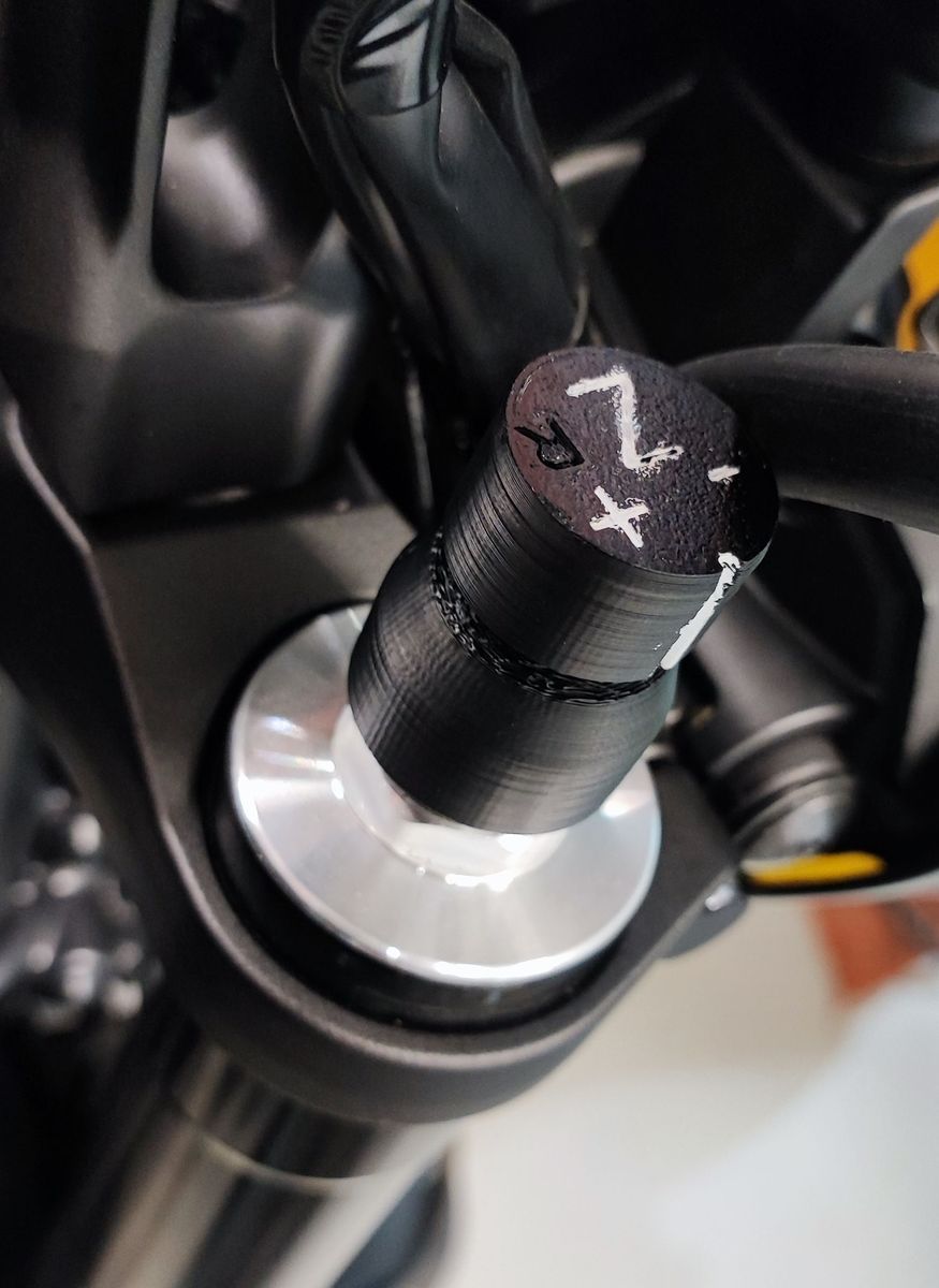

    Hallo Zusammen,

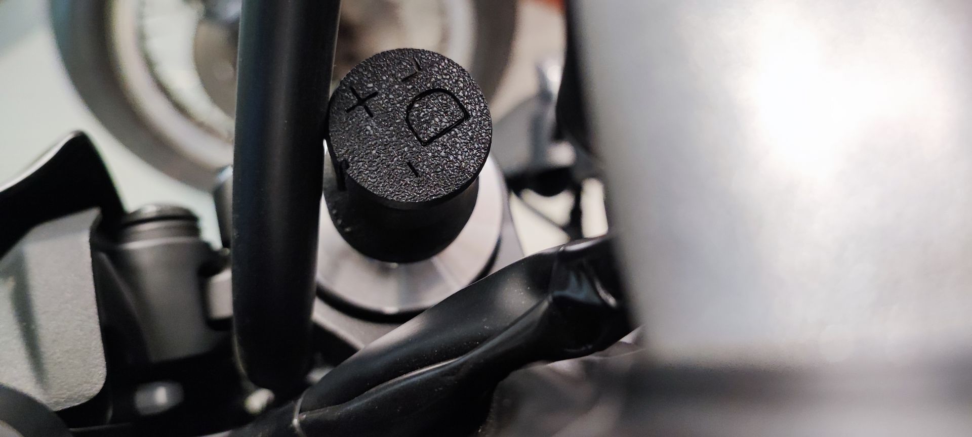

    hier nochmal die Finale Zug- und Druckstufenverstellung.
    Wie ihr seht hat der Drucker ein Problem beim Start mit dem D gehabt :cursing:
    Das Füllen der Buchstaben mit Farbe muss ich noch üben :text-imnewhere:
    Der Praxistest erfolgt die kommenden Tage. :bike6:
    Wäre ein Interesse vorhanden, hierfür eine kleine Serie aufzulegen?
    Euer Feedback ist erwünscht :text-feedback:
