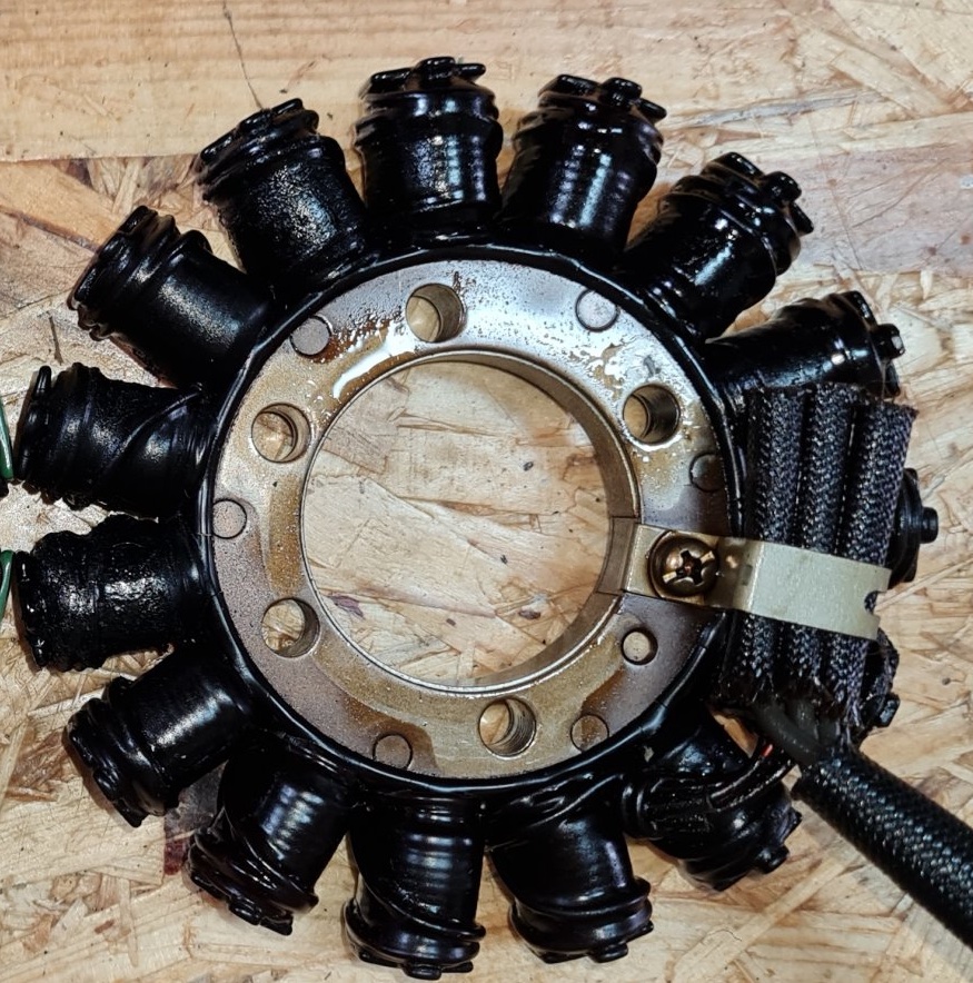

    Der Gleichrichter wird sehr Warm und ist deshalb an einer Luftigen Stelle verbaut. Wenn der weniger Kühlung bekommt, Raucht der Irgendwann ab und die Lichtmaschine gleich dazu.
    Ich würde es nicht machen.
    Einmal editiert, zuletzt von Triple/one ()
    Ein Bild hilft mehr als 1000 Beschreibungen.
    Und meist hat sich der Hersteller was dabei gedacht wenn Steuergeräte Kühlrippen haben.
