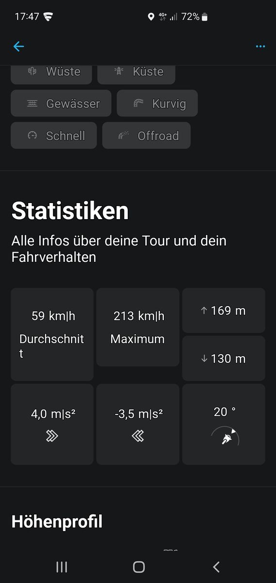

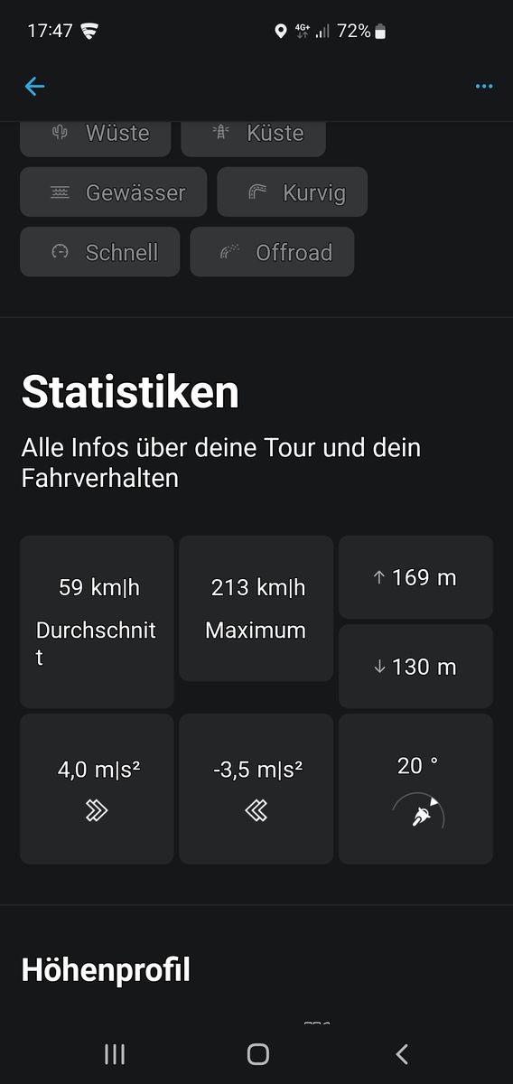

Vielleicht bei Deiner. Musste mal schnell von A nach B. Laut Tacho 226kmh, laut GPS 213kmh bis in den Begrenzer.
Völlig stabil mit Gepäck. Und das war nicht das einzige mal.
