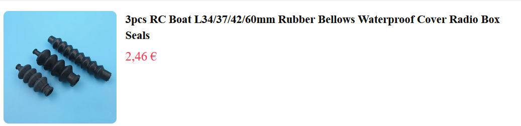

Als nächstes such ich für den unteren, freilaufenden Innenzug nen mini Faltenbalg. Das gabs an meiner verflossenen Suzi in Serie, sogar am Kupplungsgriff war n Formteil aus Gummi, um den oben freilaufenden Zug abzukapseln. Durch die Hanguards sehe ich oben aber keinen Handlungsbedarf, unten schon.

#9 Alles anzeigenAls nächstes such ich für den unteren, freilaufenden Innenzug nen mini Faltenbalg. Das gabs an meiner verflossenen Suzi in Serie, sogar am Kupplungsgriff war n Formteil aus Gummi, um den oben freilaufenden Zug abzukapseln.
Sowat gibt es im z.B. im RC-Bereich, im Fahrradzubehör und bei Aliexpress:
