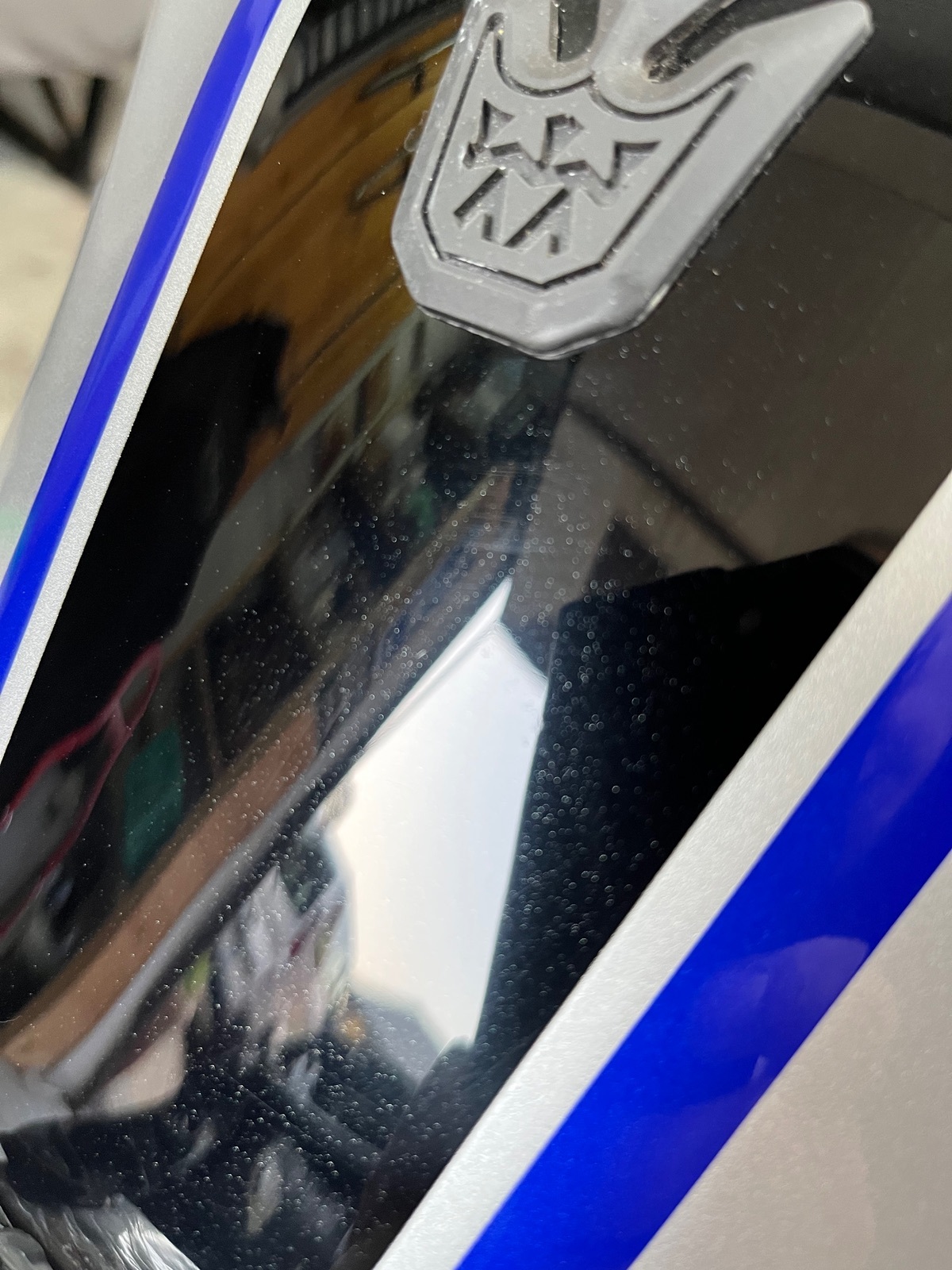

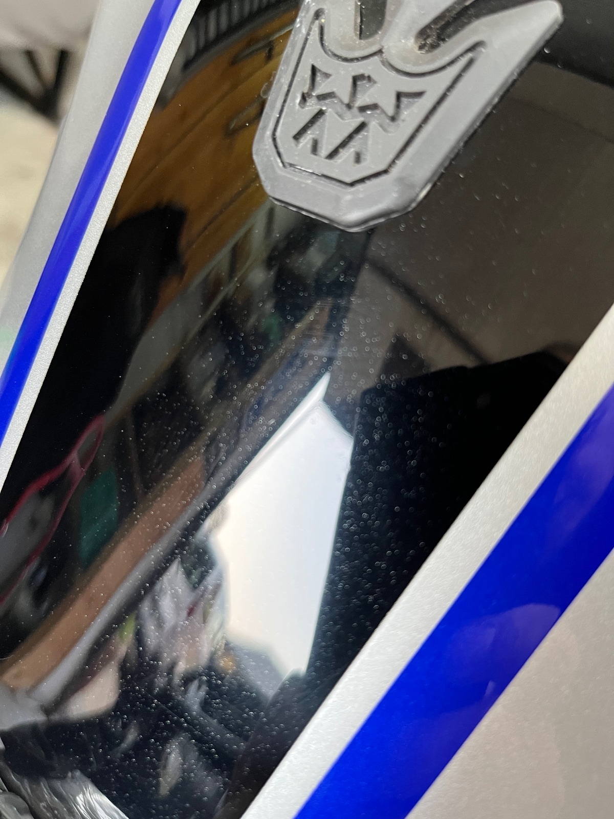

Guck dir mal deinen Tank an, da wo die Rundung vom Sitz am Tank drückt.
Gestern beim Schrauben bemerkt als wenn einer mit Schmirgelpapier dort dran war, sind vereinzelt Punkte wo der Klarlack weg ist
Alles anzeigenGibt schlimmeres als Faltenbildung am Sitz....

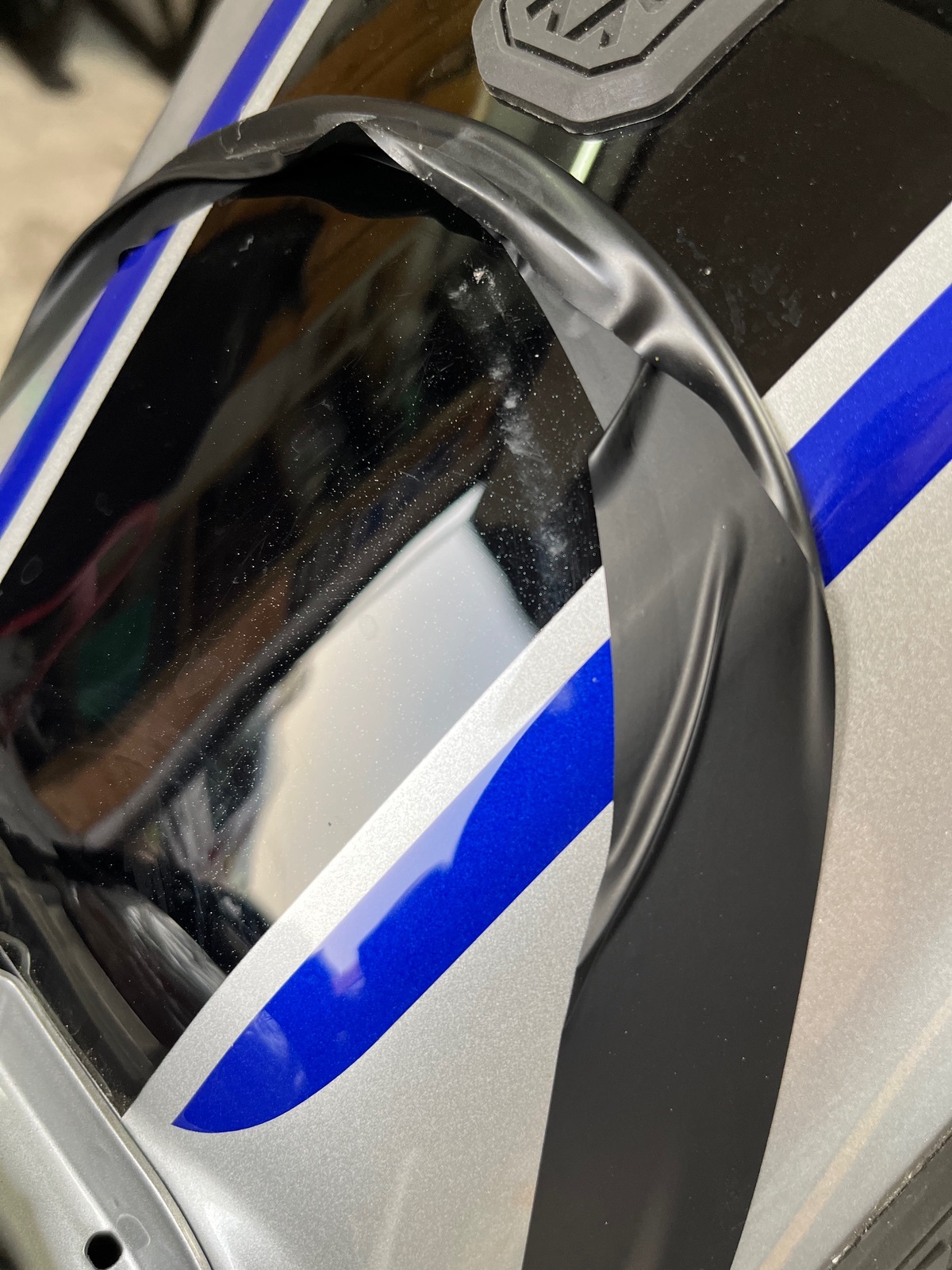

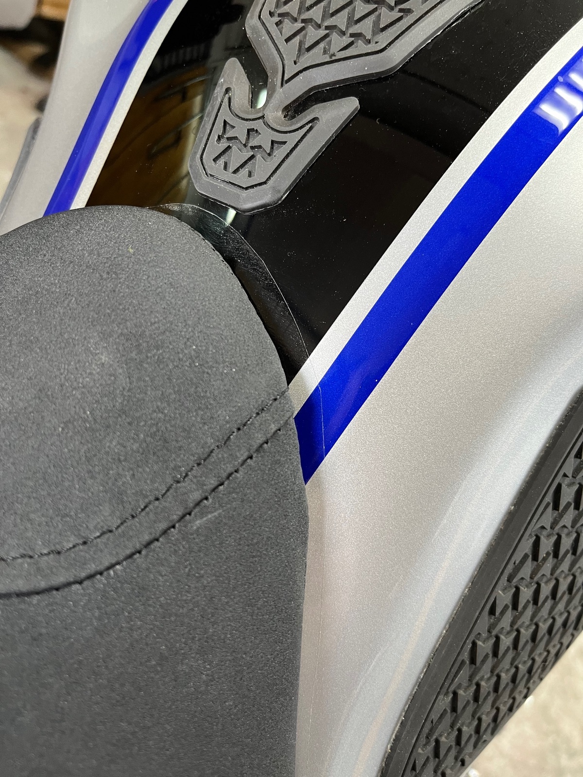

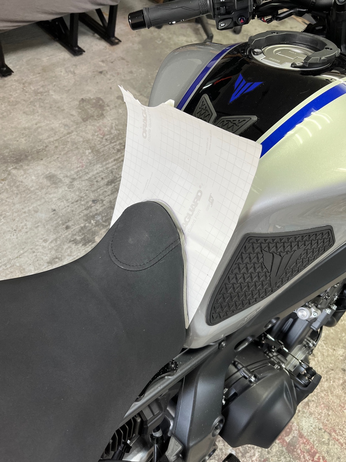

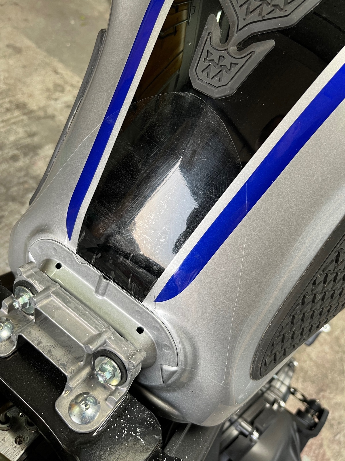

Genau deshalb mach ich an der Stelle immer Lackschutz-Folie drauf. Wenn sich grober Dreck oder sogar mal ein Steinchen reinverirrt, gibt's ansonsten eine Vollkatastrophe

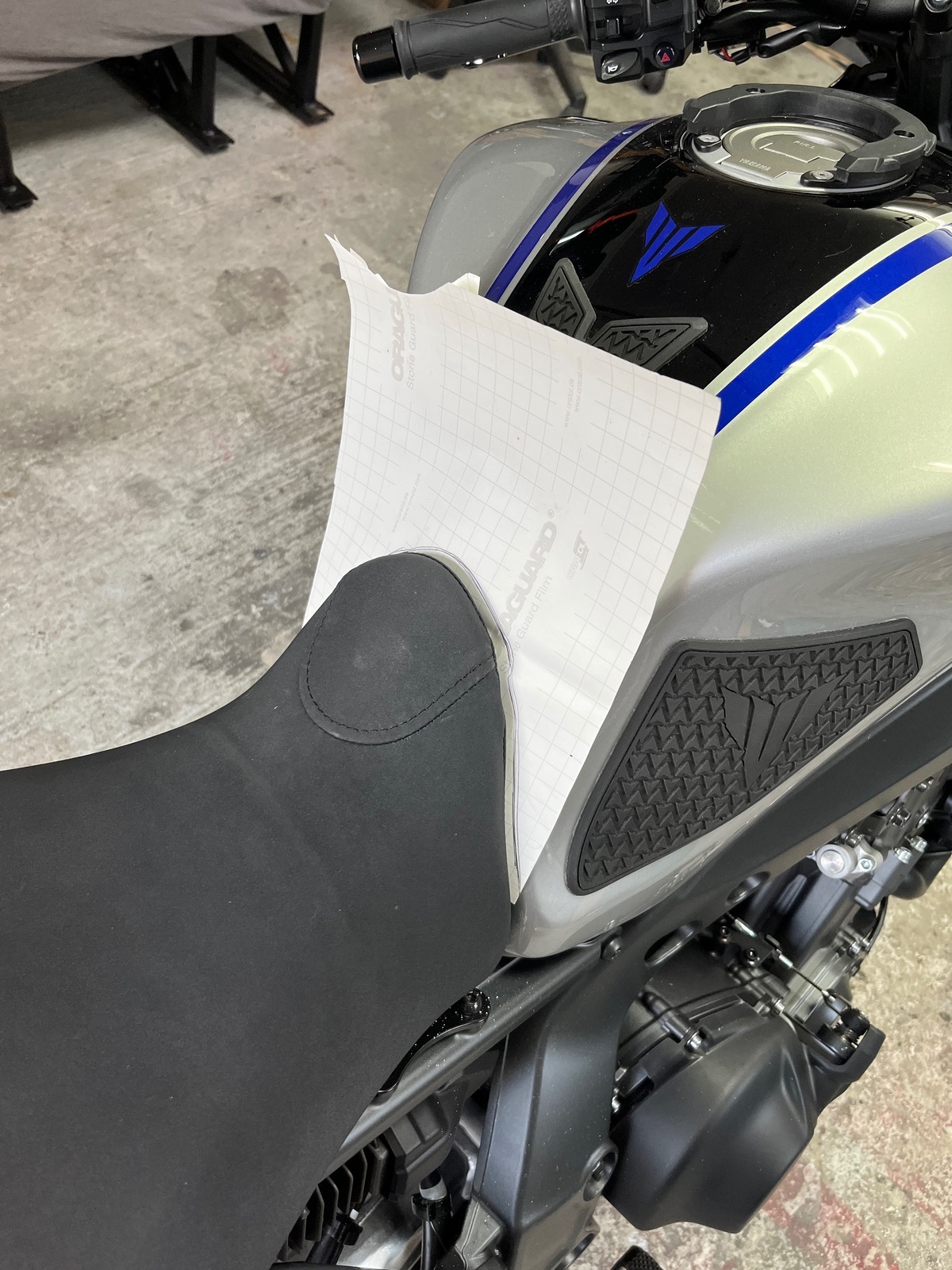

1000 mal Danke.
Habe grade direkt nachgeschaut.
Die Kratzer waren noch klein.
Konnte die soweit wegpolieren mit der Poliermaschine.
Lackschutzfolie hatte ich noch.

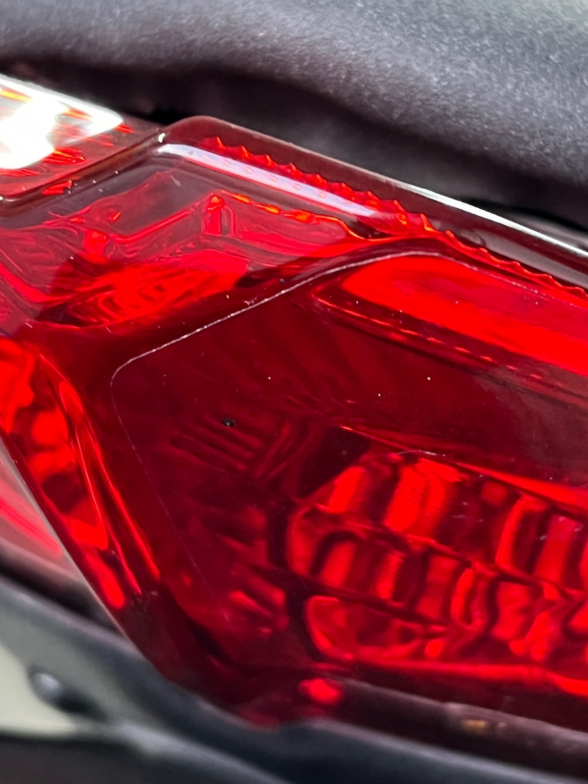

Die Lackschutzfolie hatte ich vorher schon am Rücklicht eingesetzt.
