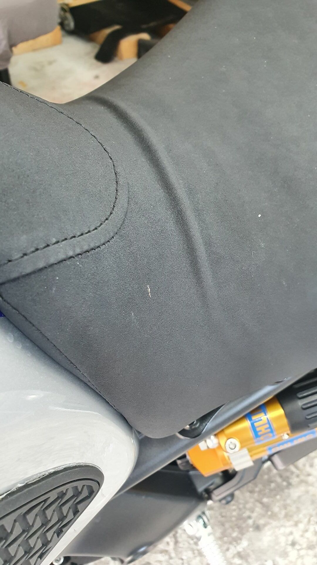

    gestern habe ich mein Moped, MT09SP 2022, zur 1000 km Inspektion gebracht.
    Dabei wurde ich nach Mängeln gefragt.

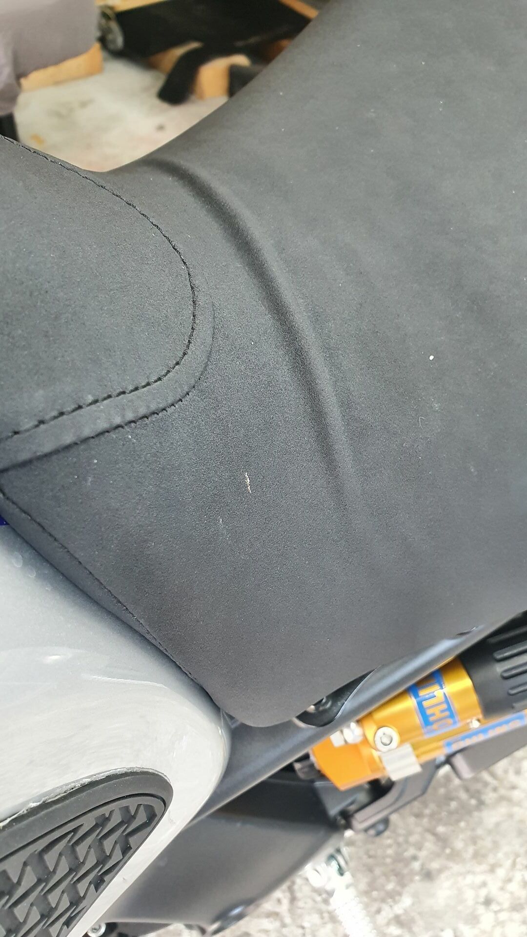

    Ich habe die Faltenbildung in der SP Sitzbank genannt. Da wird ein Garantieantrag erstellt.

    Hast du mal ein Foto von der Faltenbildung der Sitzbank?
    LG
    Das mit der Sitzbank habe ich auch....
    Geht aber weg, aber wenn man seinen Arsch mehrere 1000 km darauf rumrammelt, wie wird er dann aussehen?
    Der Yamahadealer fand das erstmal nicht normal.
    Ich hätte mal testen sollen, ob das auch auftritt, wenn ich due Mopete vorher grade hinstelle.
    Wäre jetzt in meinen Augen zwar kein Garantiefall, aber unschön ist es trotzdem. Das Problem tritt generall bei den riesigen ununterteilten Sitzbänken auf. Ganz schlimm wirds, wenn die auch noch relativ dick gepolstert sind.
    Wäre mal interessant zu wissen, ab das ein Gewebematerial ist, was Yamaha da verwendet. Hatte mir mal eine Sitzbank mit einem ähnlich ausschauenden Bezug von Louis bezogen. Da hat das Gewebe solche Faltenbildungen effektiv verhindert.

    Sitzbank: Leichte Falten sind normal, aber die müssen nach dem Absteigen innerhalb 1 oder 2 Minuten verschwinden.
    Das ist liederlich-billigstes Bezugsmaterial und wenn das nicht mit genügend Vorspannung festgetackert wurde, dann bleiben halt falten zurück. Wenn das nicht nach längstens 2 min. nach dem Absteigen raus ist, würde ich das auch reklamieren: Sowas wird nur schlimmer und Falten unterm Hintern können dauerhaft unangenehm sein :saint:
  • #9
    Denke nicht, dass die Falten sich nicht glattziehen, wenn man auf der Sitzbank sitzt. Die Dehnung der Falte entspricht ja mindestens der Dehnung beim Aufsitzen, von daher dürfte die Falte eigentlich niemals unterm Hintern bestehen bleiben. Irgendwelche seltsamen Methoden zum auf Mopped setzen mal ausgeschlossen 😀
