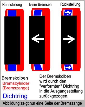

    Ich war auch der Meinung das der Dichtring zumindest Konisch ( Trapezförmig) ist und man auf die Einbaulage Achten muss. Aber vielleicht verwechsle ich das mit den Kolbenringen. Hab auch nur viereckige gefunden. ;)
    Beim Bremsen wird der Ring Trapezförmig.
  • #42
    Genau so, Trapezförmig, was dazu führt das ein Stück nach oben rausschaut und sich dehnt. Auf der Oberseite sind dann 2 etwas aufragende Ringe, ca 0,1mm, quasi wie zwei Wellen oben drauf. Die dichten, damit bei der Verformung nichts raussuppt.
    Schwimmende Scheiben drücken sich vom Belag weg, sie weichen dem größeren Widerstand aus. Führt dazu, das sie etwas nach links und rechts schlagen und dadurch den Belag zurück drücken. Wir reden von weniger als 0,1mm Abstand Belag zur Scheibe und pendelbewegungen von einigen 1/100mm.

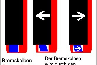

    Im Bild, das Triple/one eingefügt hat, sind Parallelogramme. Wenn Du das Bild anklickst, siehst Du eine Erklärung, was den Kolben zurückzieht. Ich sehe da keine um sich schlagenden, pendelnden Scheiben, die Widerständen ausweichen.
    Auch dort sind keine schwimmenden Bremsscheiben.
