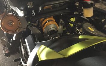

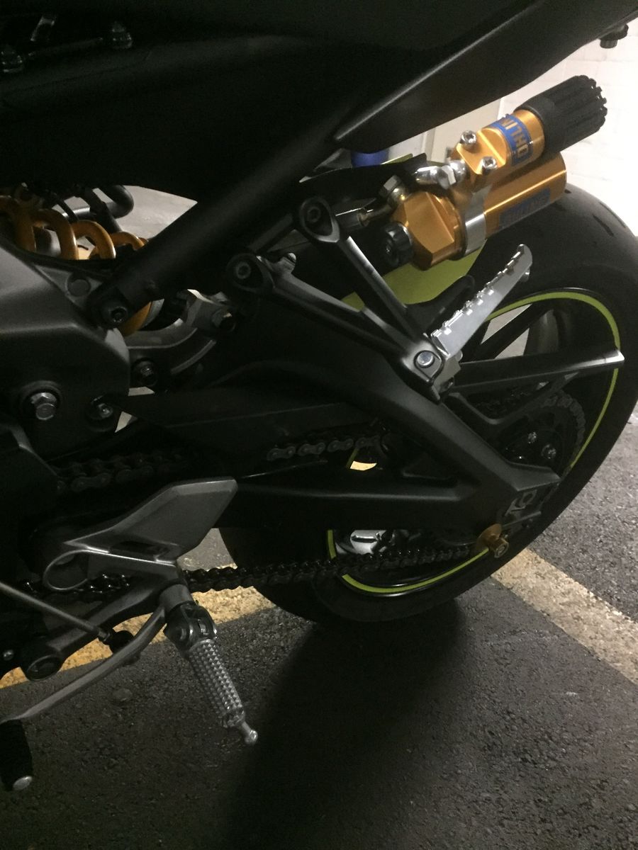

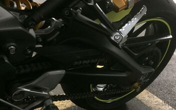

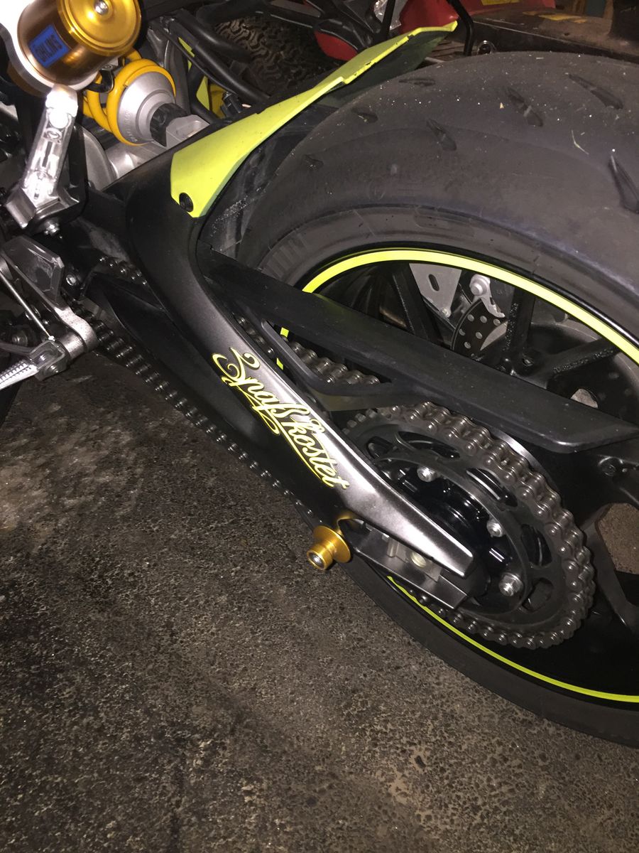

    Ich habe das 2018 mit meiner RN 29 ( Jg. 2015 ) hier in der Schweiz auch so gemacht ;)
    Bis heute keine Schwierigkeiten weder beim Vorführen noch bei Kontrollen der Rennleitung 8)
