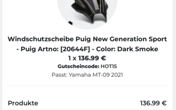

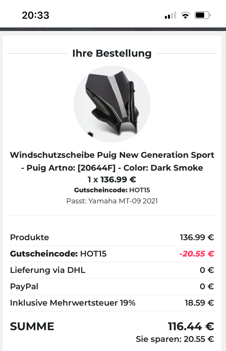

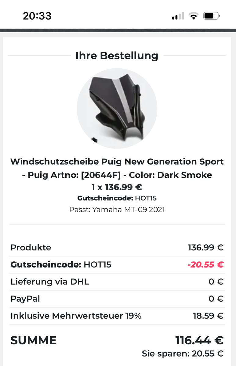

    Schön wäre es, wenn Sie ab 170 nicht so unruhig wäre. Mit dem Puigwindschild war das gefühlt ganz ok.
    Nicht ruhig, aber OK.
    Ok würde reichen.
    (Ein Lenkungsdämfer, könnt der helfen?)
    Das kleine original Windschild soll mehr Schmuck als Schutz sein, so lese ich es öfters.
    Jetzt wo es für das Puig doch eine ABE gibt, überlege ich mir das wieder zu holen.
    Der Burner ist es nicht, aber auch nicht schlecht.
    Mal sehn…..
