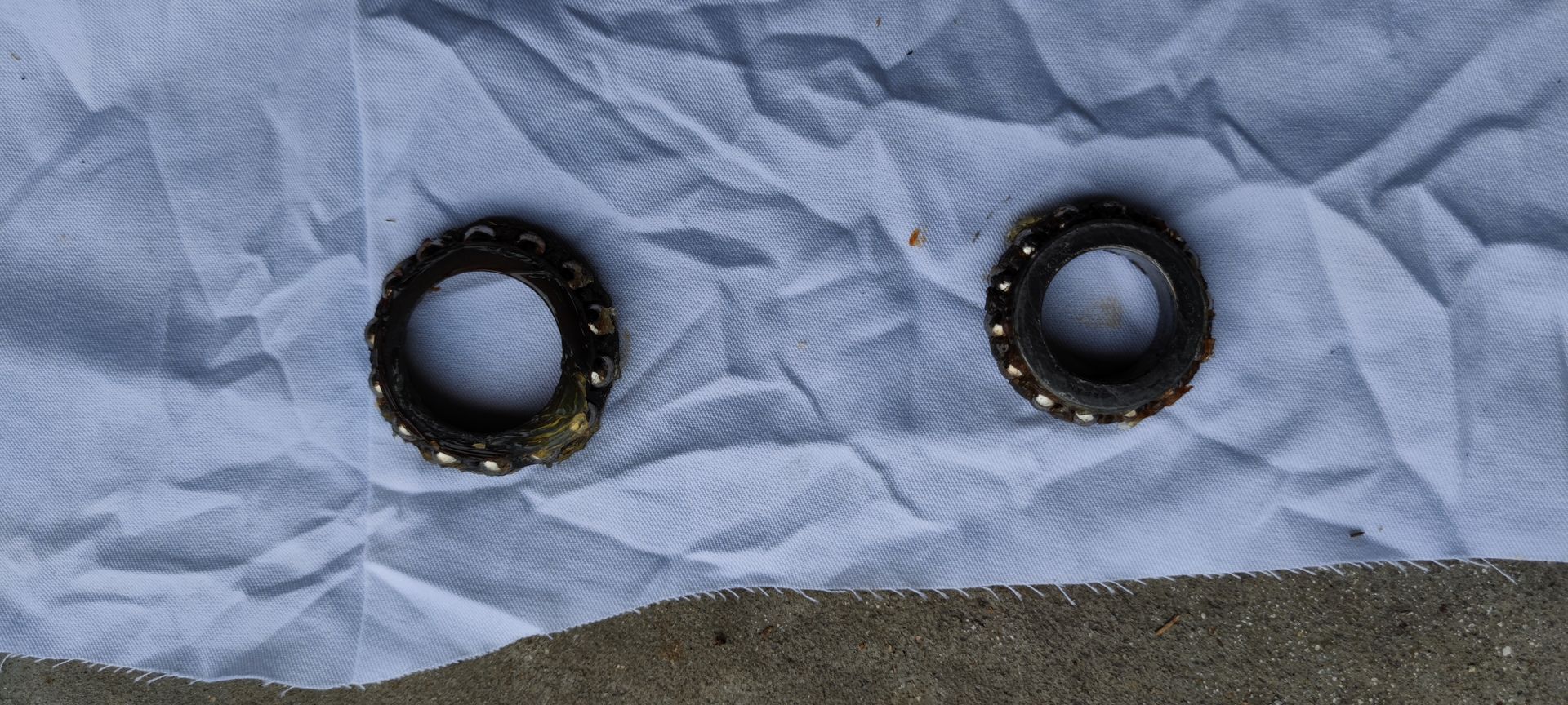

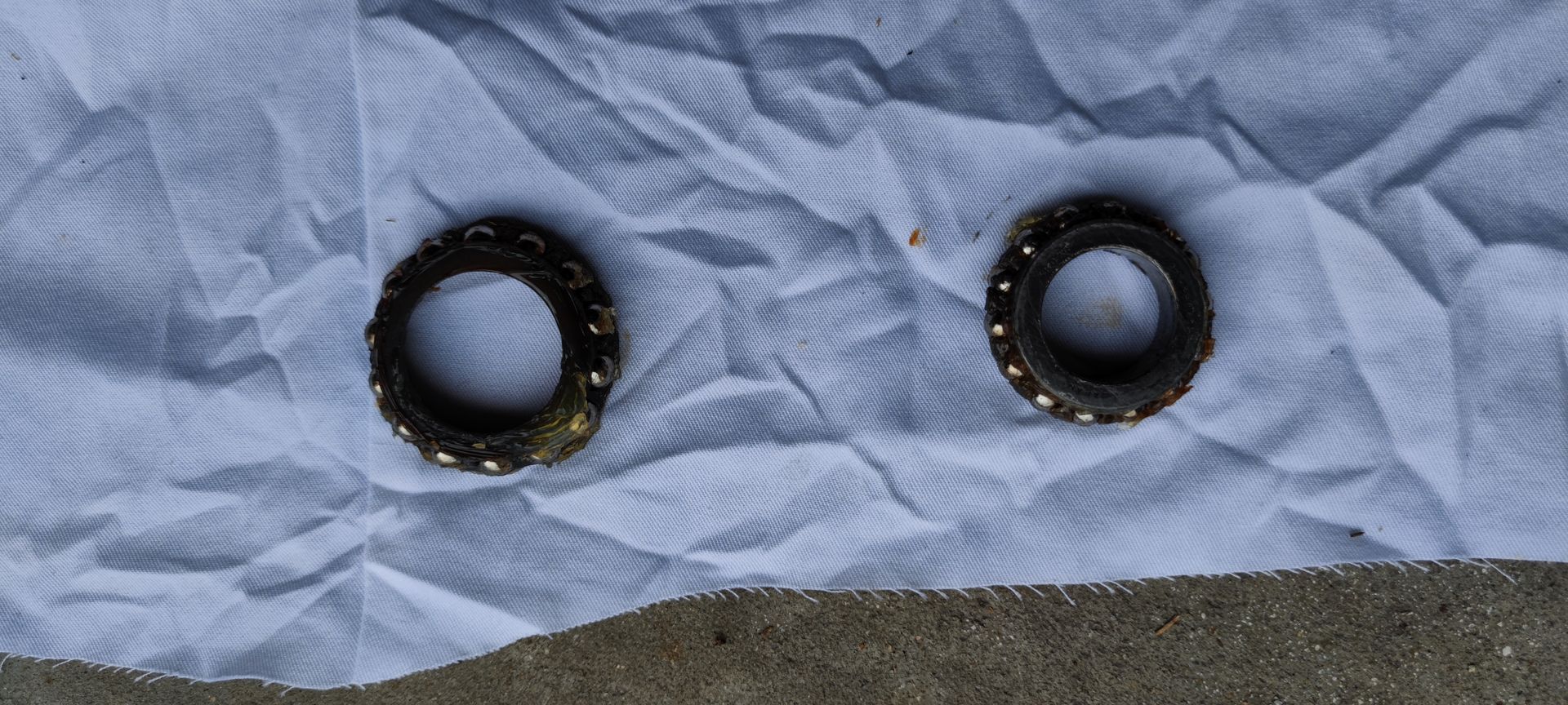

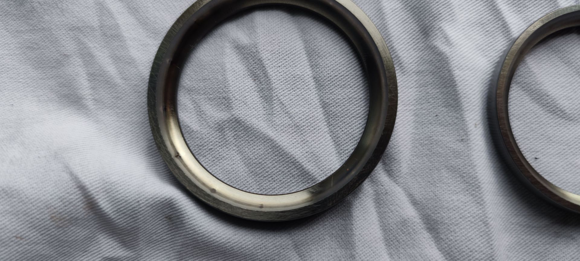

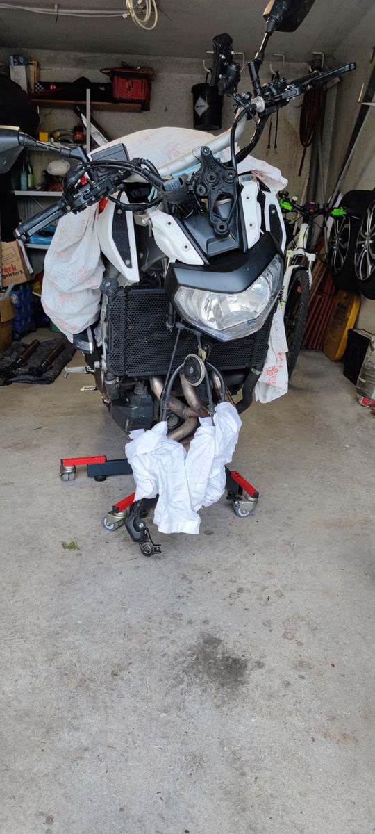

    Angesichts der Wetterlage hatte ich im Garten weniger Arbeit und hab meine MT09 zerlegt.
    Ich hab ca 1,5 Stunden gebraucht, um die Gabel zu zerlegen und alles auszubauen, inklusive Austreiben der Lagerschalen.
    Falls nochmal jemand in dem Thema sucht: Das "Nachstellen" war ein Trick für den TÜV und ich bin unzufrieden damit, wie das abgelaufen ist. Das Lager hätte ersetzt werden müssen. Ich bin zwar noch meinen kompletten Urlaub gefahren damit, aber aus heutiger Sicht war das nicht vernünftig.
    Besser wäre es gewesen, wenn der TÜV einfach diese minimalste Rastung hingenommen hätte und die Werkstatt nicht einfach die Spannung "angepasst" hätte damit das Motorrad durch den TÜV kommt, was ja auch funktioniert hat. Aber wie auch immer, die Lagerschalen sind hin.
    Für heute ist Feierabend, Einbau der neuen Lager am Wochenende :)
