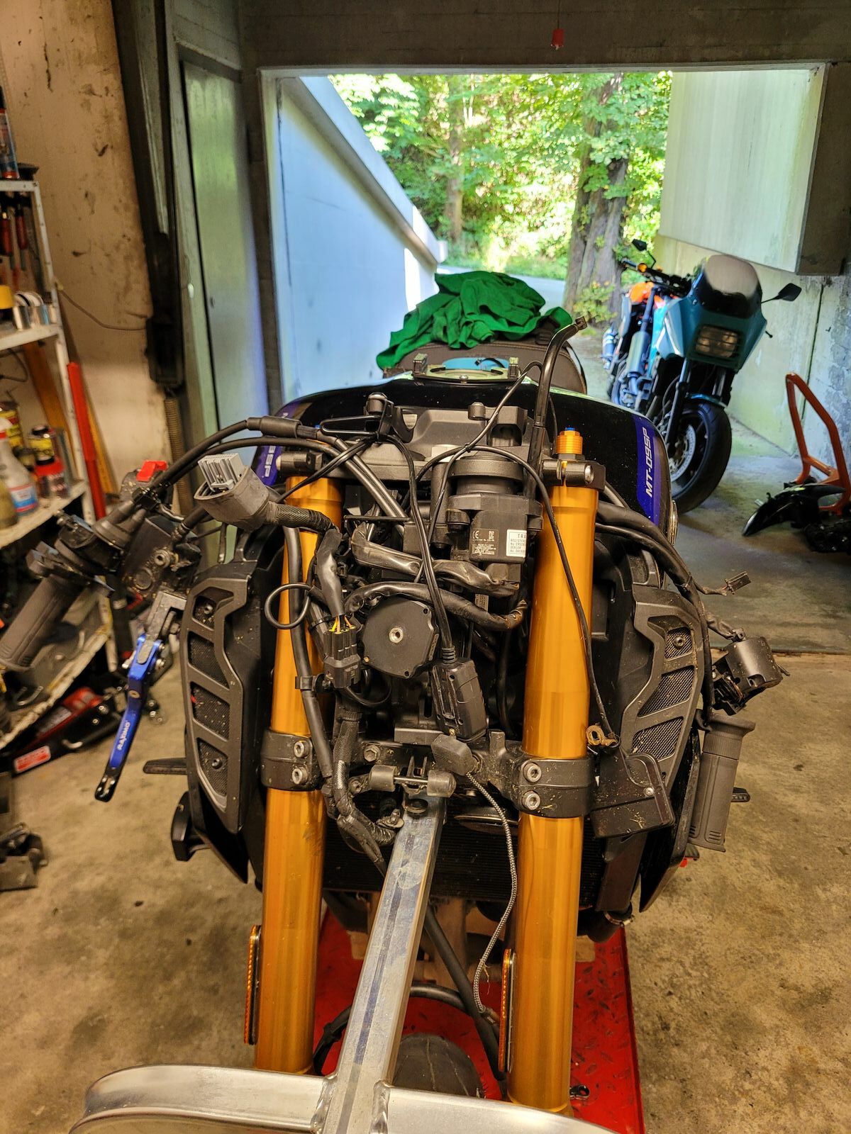

    Das ganze leid...
    Die Federgabelbeine kamen schon komplett neu (aua Neupreis...). Die untere Gabelbrücke bald auch.
    2 Mal editiert, zuletzt von wortex ()

    Sieht nicht so gut aus. Hauptsache dir ist nichts passiert. Kopf hoch.
    Gruß Sigi :thumbup:
  • #113
    Ich hab eine kleine Schramme, das Mopped ist auch schon auf dem Weg der Besserung und bewegt sich dieses Jahr auf jeden Fall aus eigener Kraft.
