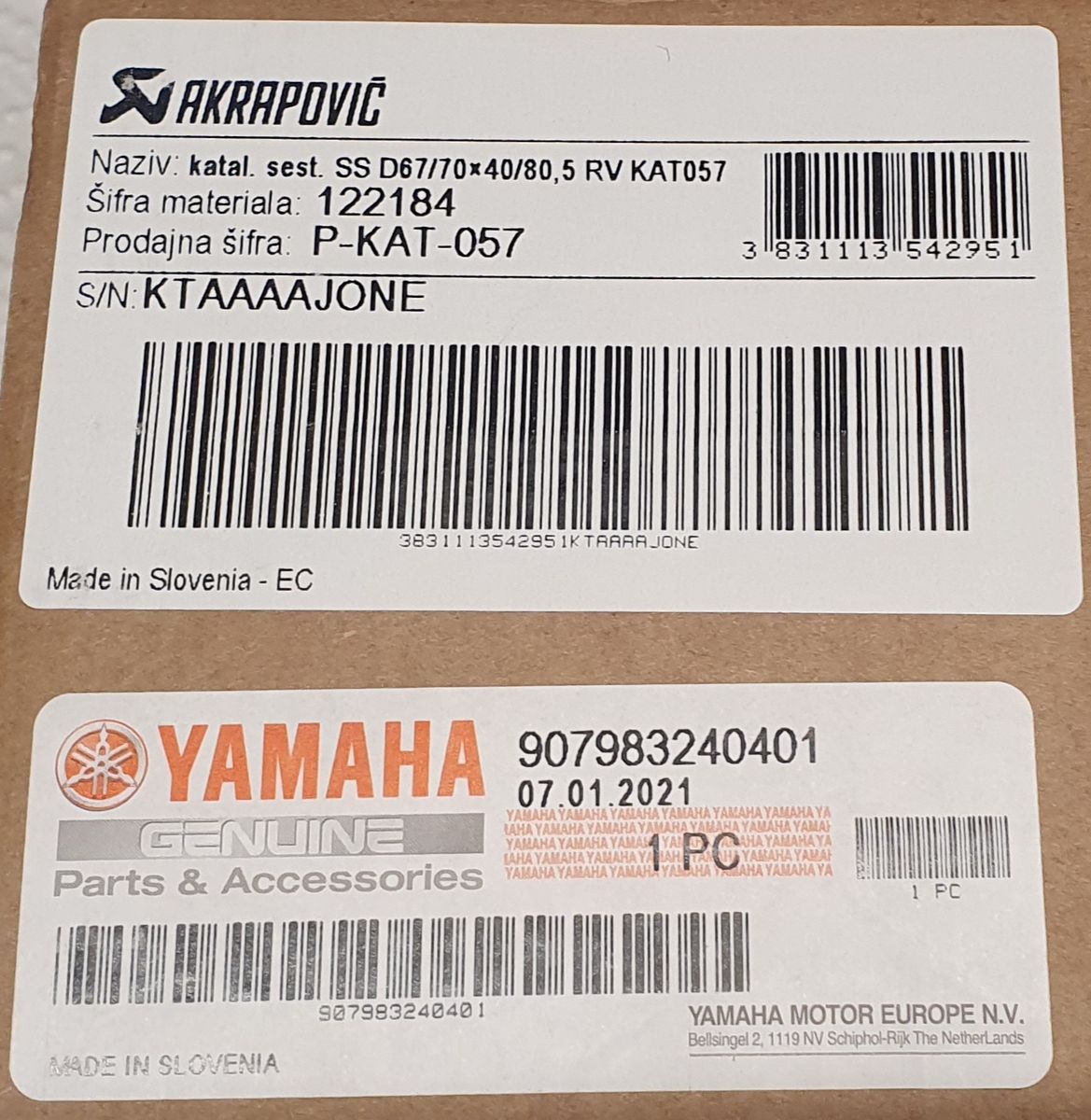

    Moin, ja das ist die richtige Nr von Yamaha für den P-Kat-057, wenn man meinen Post Nr 29 hier liest, sieht man das auch, hatte extra ein Foto von der Verpackung mit gepostet, da steht die Nr drauf, und auch die P-057 Nr.
    Aktuell kostet der Kat bei Yamaha 180,95 € hab aber beim kurzen googeln auch welche für 170 € gesehen, ich würde einfach mal beim freundlichen nach fragen. Ich hab damals ja auch Rabatt bekommen.
