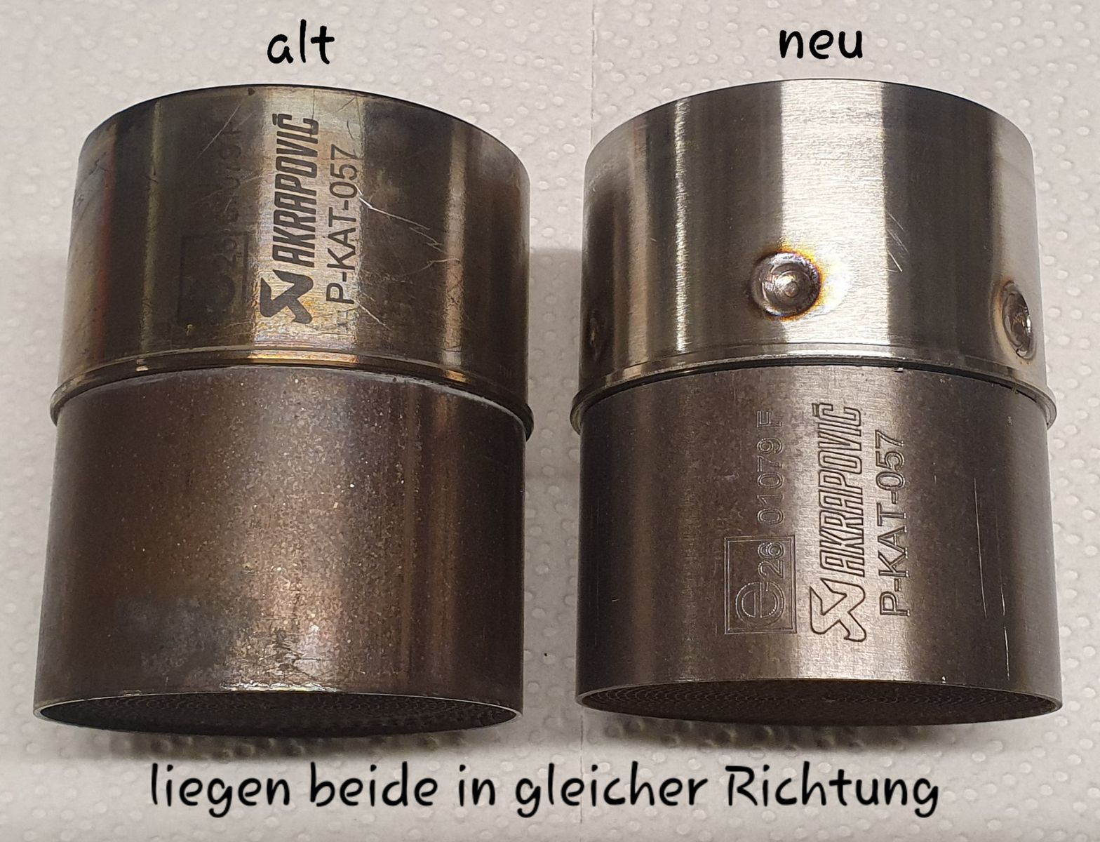

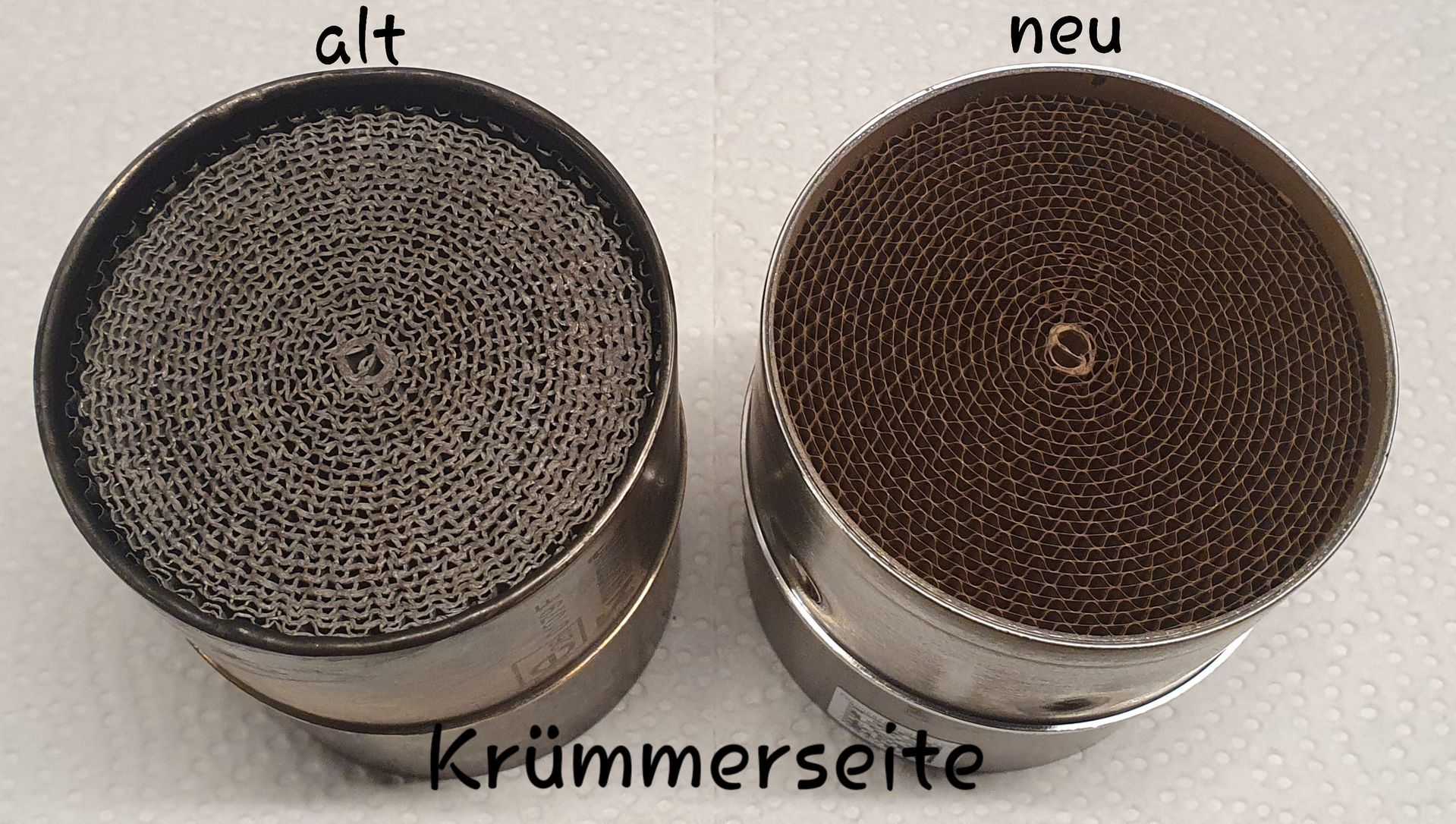

    Der Kat ist überhitzt und daher sind im Eingangsbereich die Waben angeschmolzen. Dadurch wird der Gegendruck zu hoch und die Leistung nimmt ab. Ist auch nicht gesund für den Motor mit erhöhtem Gegendruck zu fahren.

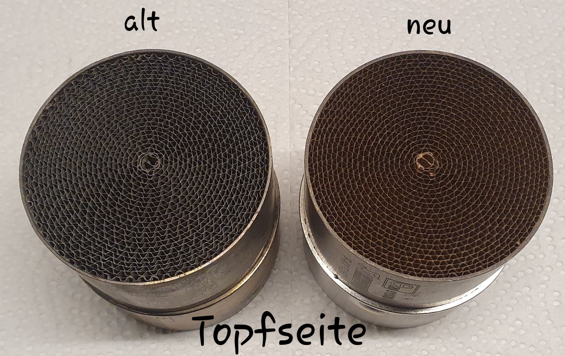

    So heute konnte ich den neuen Katalysator von meinem Händler abholen, hier dann auch die versprochenen Fotos, alt gegen neu. Ich habe diesmal die Fotos beschriftet damit keine Verwechselungen entstehen. Hatte auch den alten Katalysator mit, und auch mein Händler sagte, der sei hinüber. Testfahrt steht aber noch aus, aber auch dazu werde ich Rückmeldung geben wenn ich sie gemacht habe. Denke aber wird schon passen.
