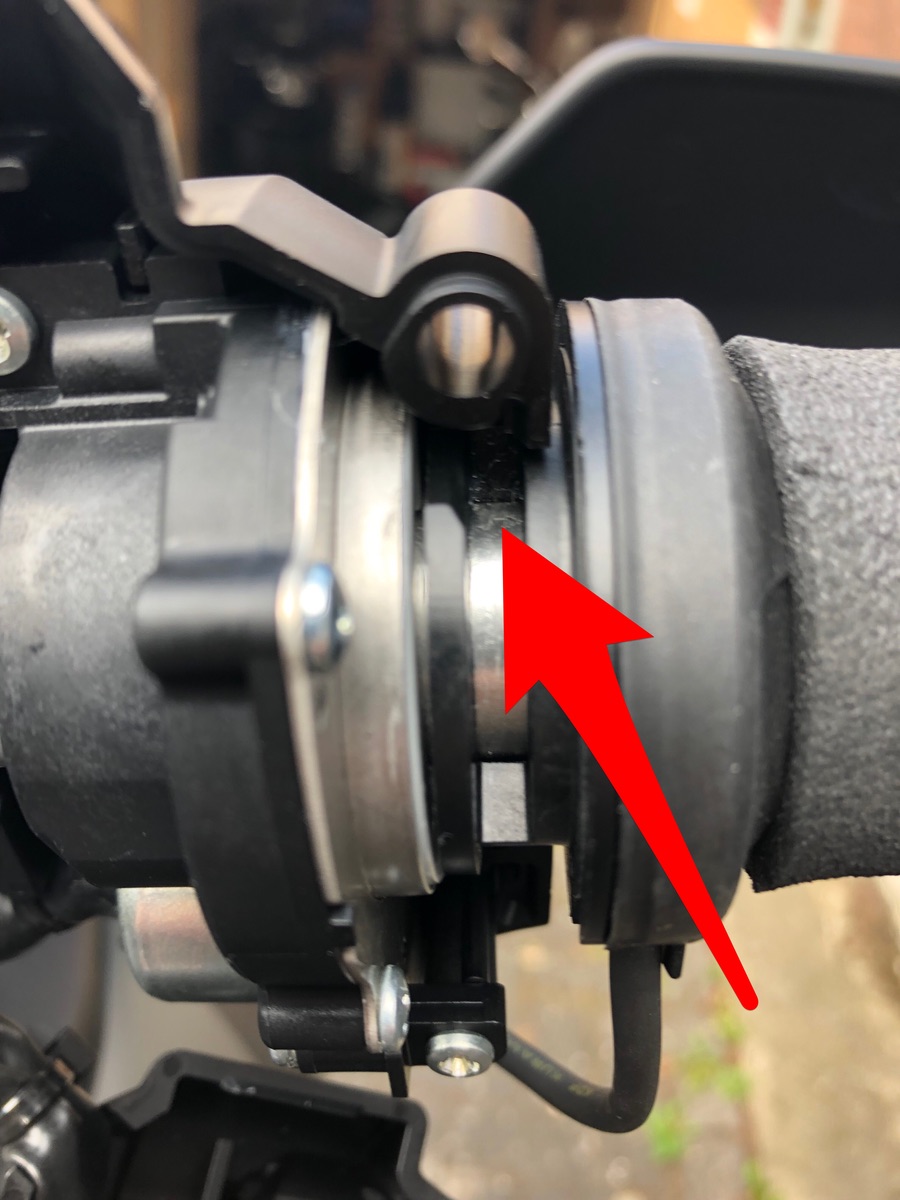

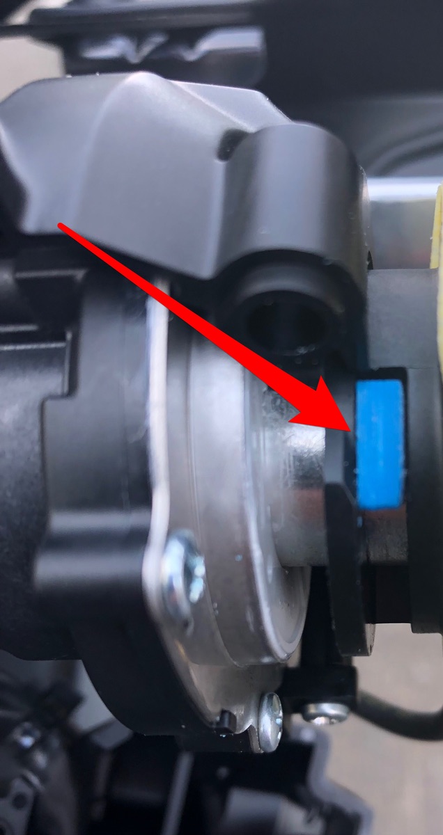

    Der Limiter kommt incl. Typenschild und Teilegutachten. Ich habe den Limiter eingebaut, hat etwa 3 Minuten gedauert und ist selbsterklärend. Im Bild sieht man anhand der Markierung (O=Original/L=Limiter) wie weit der Hahn geöffnet werden kann. Nach einigen Probefahrten ist keinerlei Leistungsverlust bemerkbar. Wenn man sich ganz weit im oberen Drehzahlbereich und jenseits der 200km/h bewegt wird man es merken, das ist aber für mich uninteressant. Das beiliegende Typenschild habe ich über das originale Typenschild geklebt. Dann bin ich heute damit zum TÜV zur Abnahme gefahren. Die Abnahme per Teilegutachten hat etwa 15 Minuten gedauert und kostete 48,70 Euro. Da es den TÜV-Prüfer selber interessiert hat hat er eine kostenlose Lautstärkemessung vorgenommen. Ich also ab aufs Moped, Leerlauf rein und bei 4850 Umdrehungen schön fauchen lassen. Ergebnis: 90db. Schönes Ergebnis:handgestures-thumbupleft: Der Witz dabei: wenn man die Lautstärke (wie im Originalzustand angedacht) bei 5000 Umdrehungen misst landet man bei 91db:scared-notify: Das haben wir extra getestet. Zieht man davon 3db Toleranz ab landet man bei 88db, trotzdem stehen nun mal 96db im Fahrzeugschein:angry-banghead:
