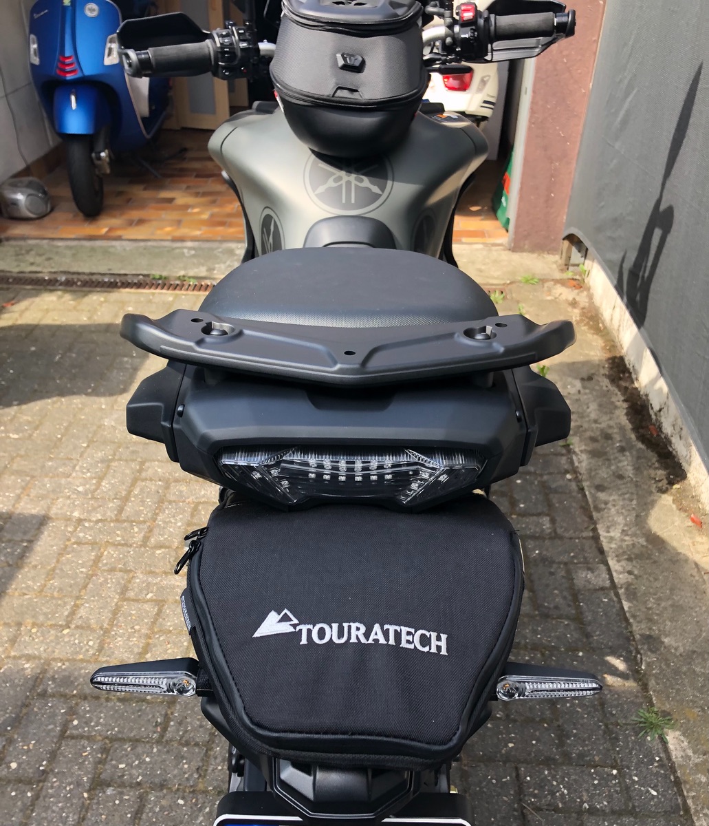

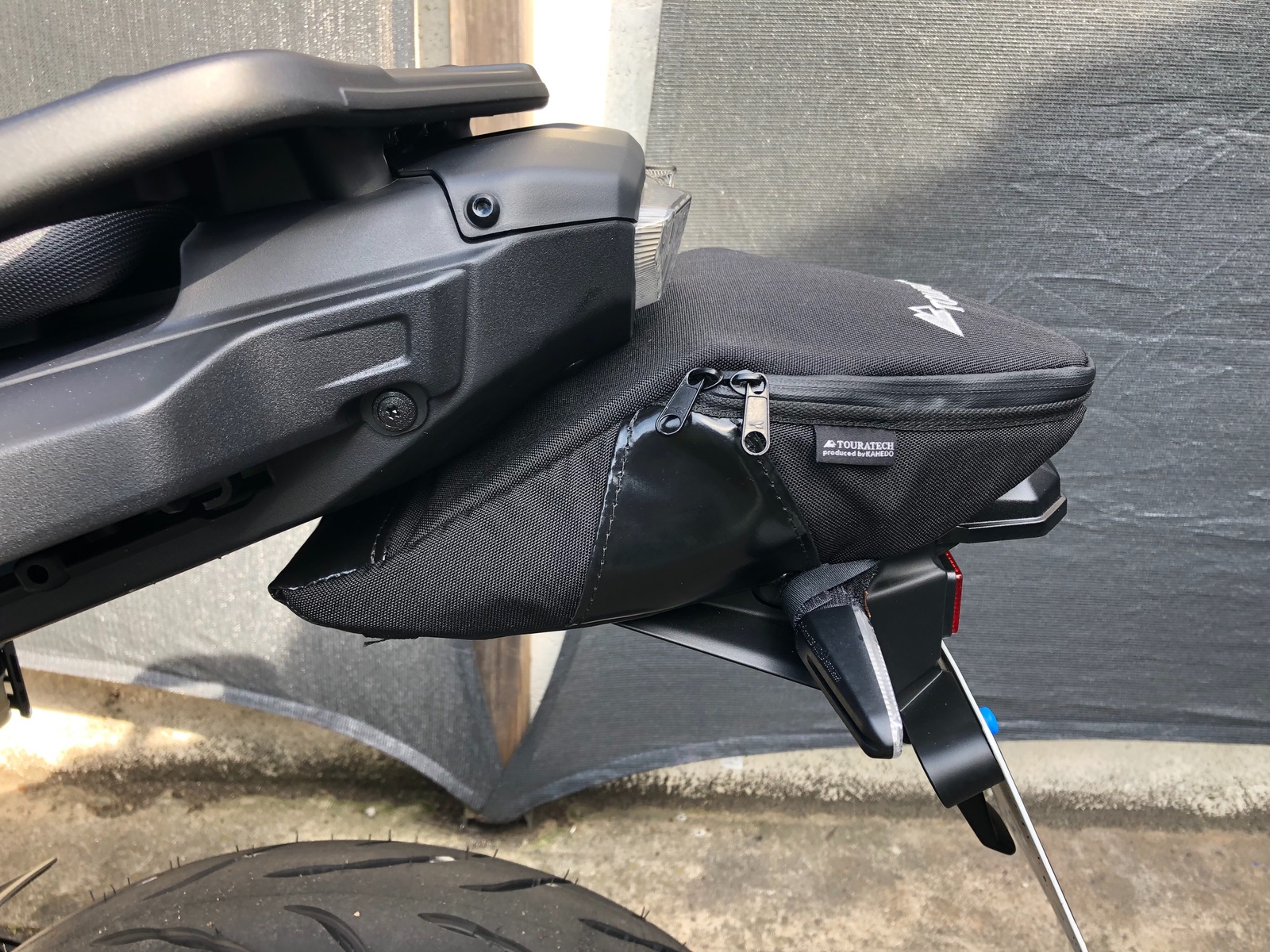

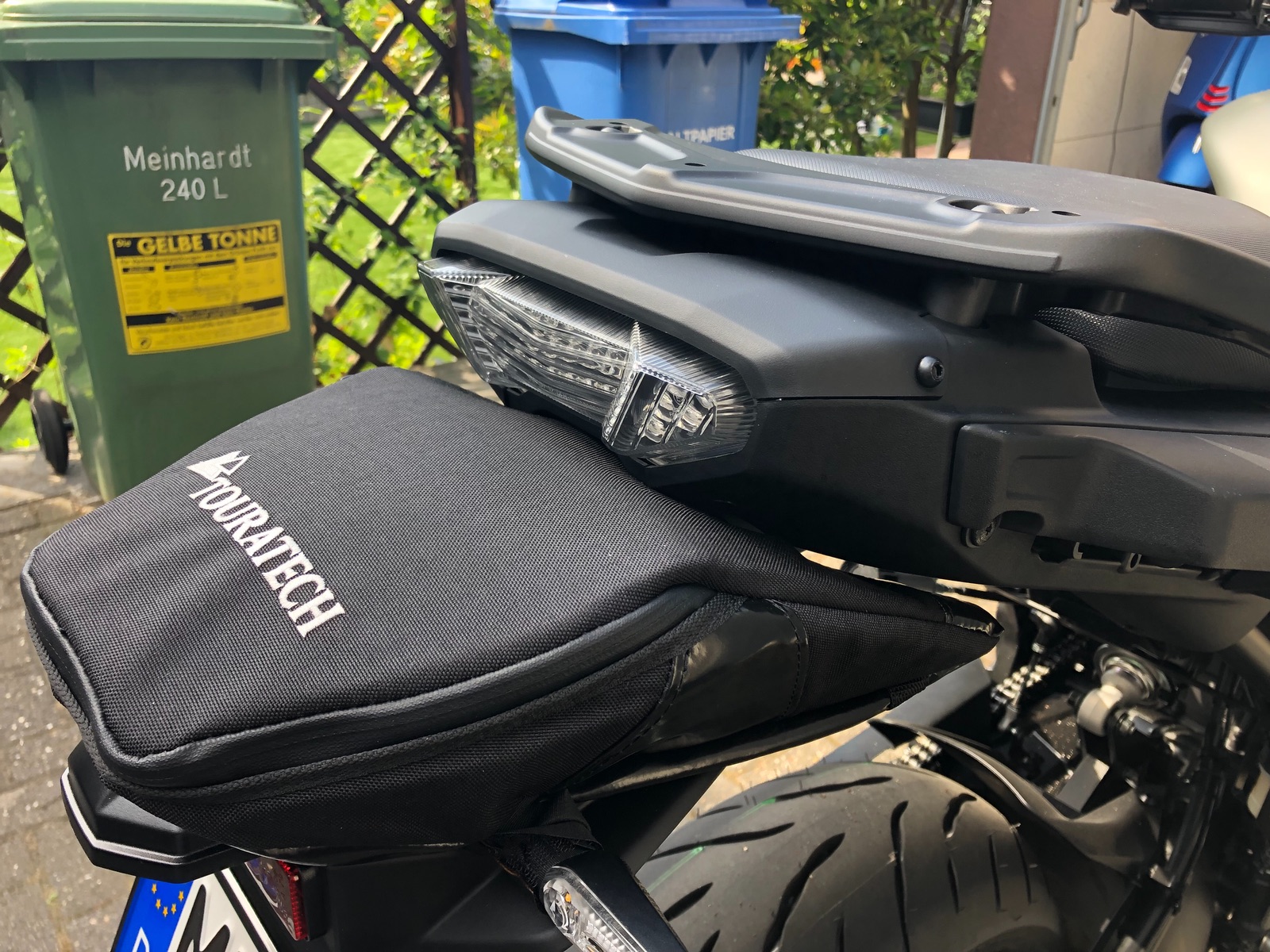

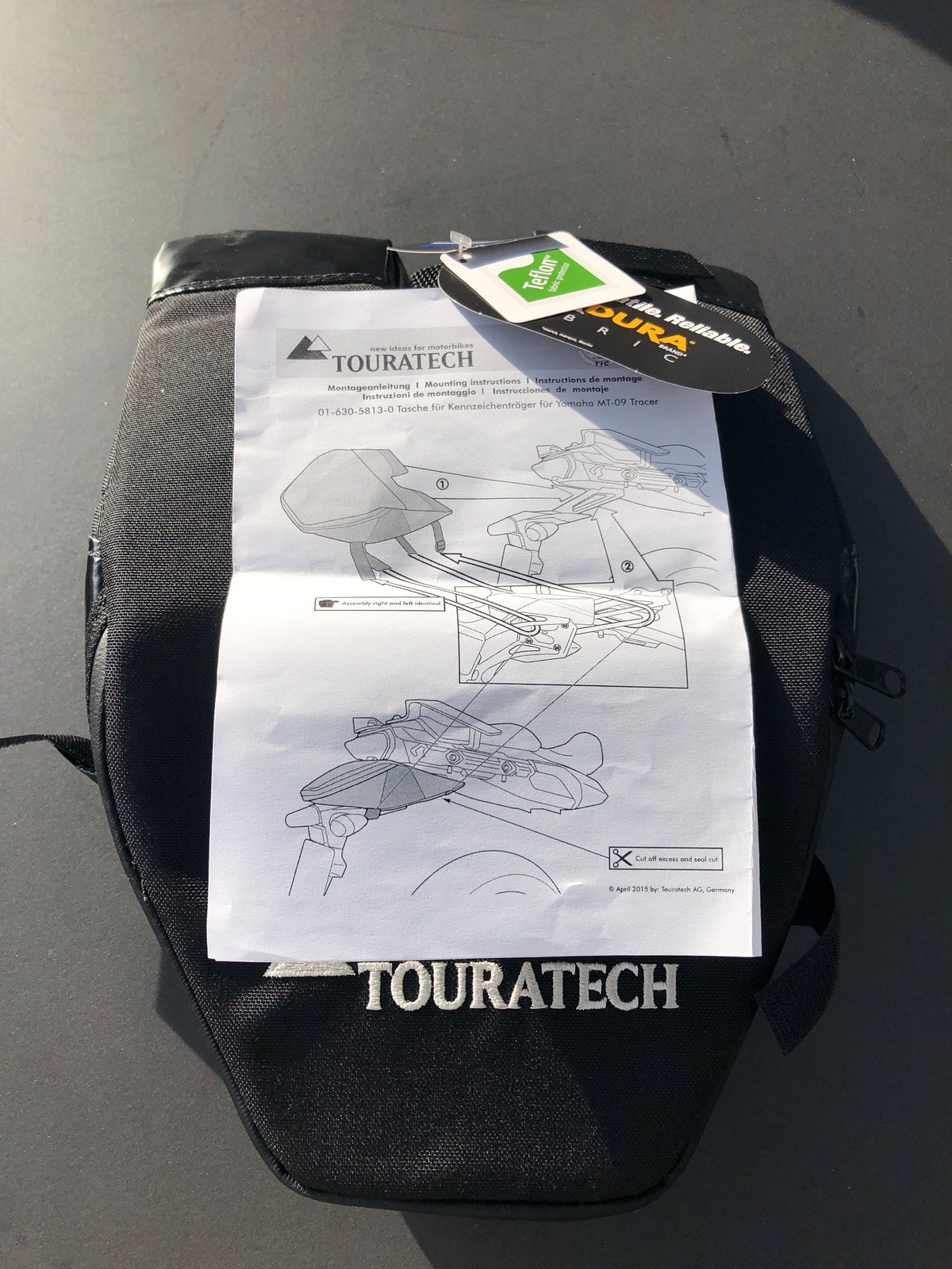

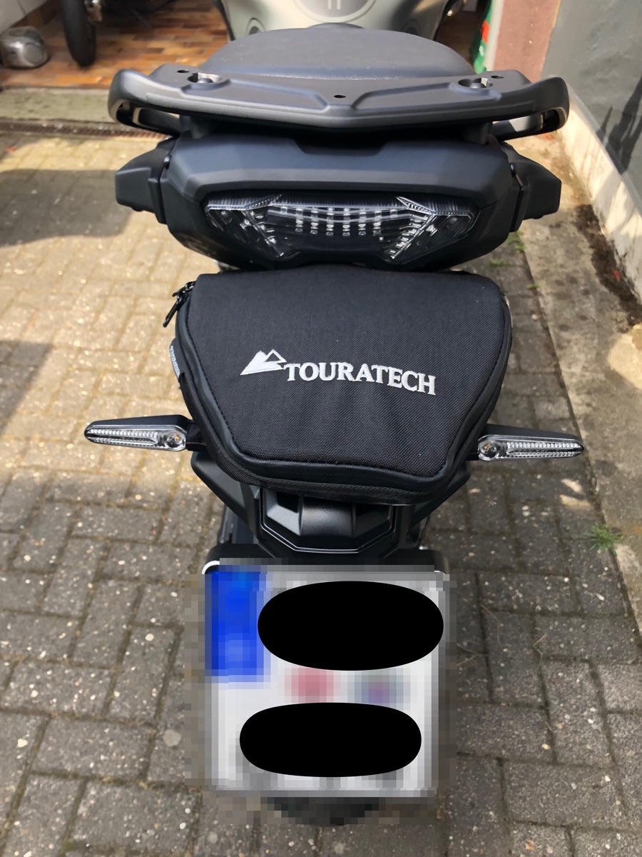

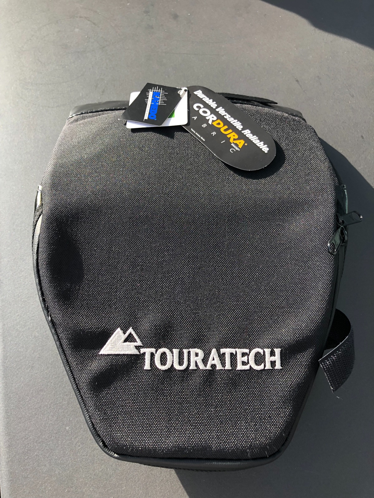

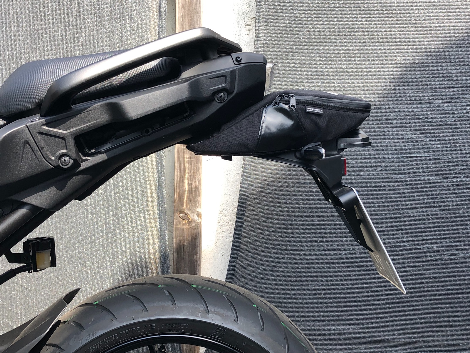

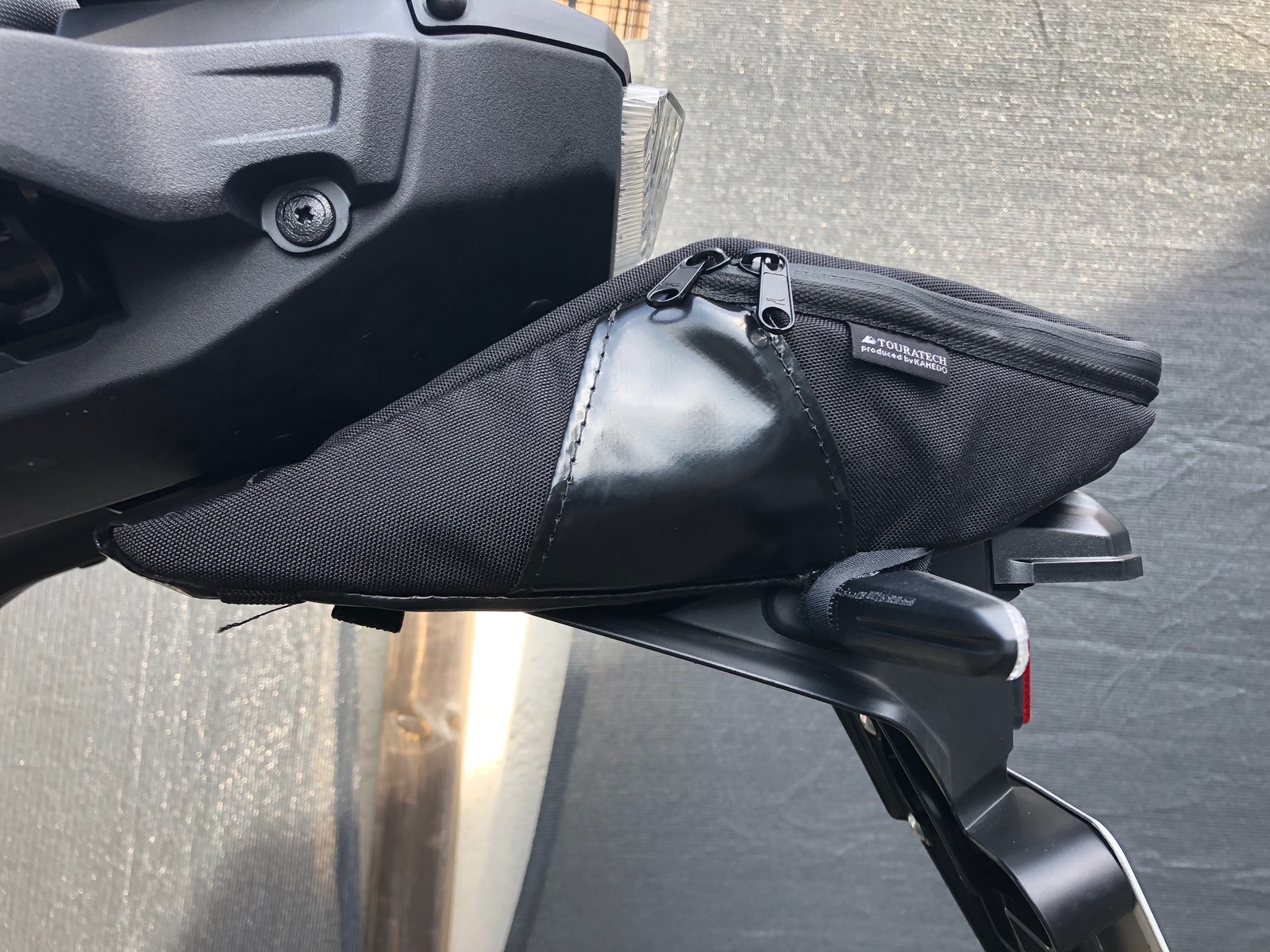

    Die Tasche wurde von Touratech seinerzeit extra für das Heck entwickelt und vertrieben. Als dann der Zubehörmarkt mit den kurzen Kennzeichenträgern um die Ecke kam musste man sich als Nutzer entscheiden zwischen einer Taschenlösung oder eben einem kurzen Heck. Die Nachfrage nach der Tasche ist dann soweit gesunken dass Touratech die Produktion eingestellt hat. Diese Tasche ist dem zu Folge nicht mehr neu zu bekommen. Ich hatte über Beziehungen und etwas Glück noch eine über Touratech Thailand ergattern können:thumbup:

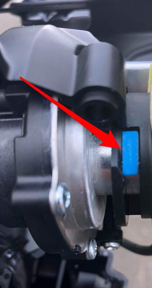

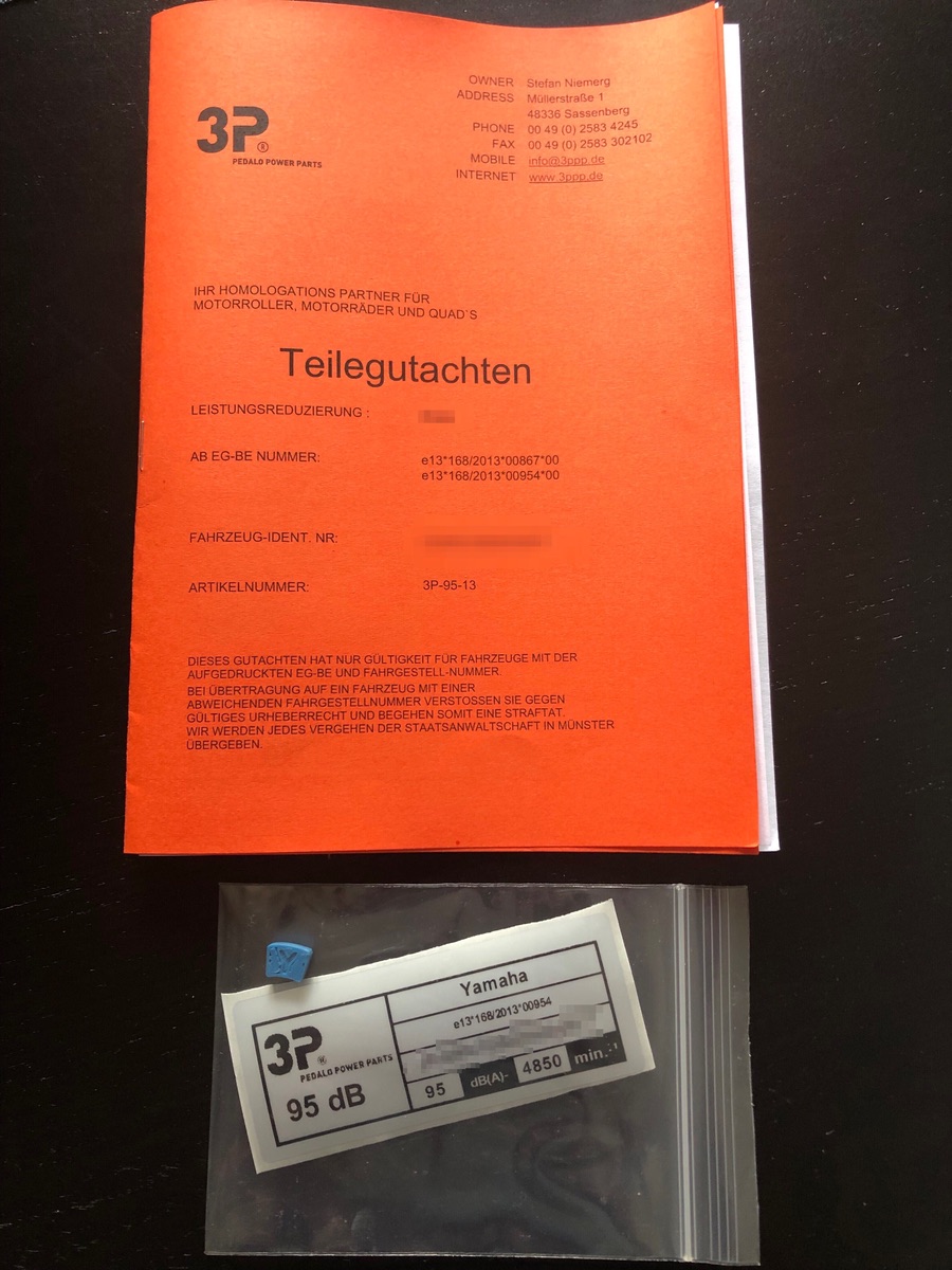

    Lange Rede/kurzer Sinn: ich habe mich entschlossen die Änderung an meiner Tracer 9GT vorzunehmen. Nach kurzem vorherigen Gespräch mit dem hiesigen TÜV und einem kurzen Mailverkehr mit der Landesbehörde Tirol (sie haben mir bestätigt dass die Angabe von höchstens 95db im Fahrzeugschein stehen MUSS, unabhängig vom tatsächlichen Lautstärkewert) habe ich mir das 95db Limiter Set bei 3P Pedalo Power Parts bestellt. Anbei der passende Link dazu:
    https://3ppp.de/shop/detail/index/sArticle/1784#

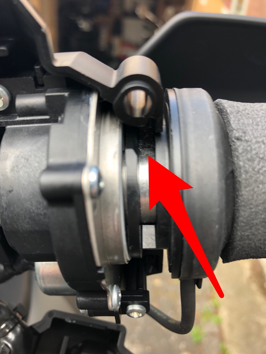

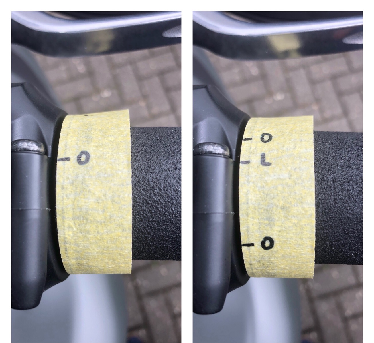

    Der Limiter kommt incl. Typenschild und Teilegutachten. Ich habe den Limiter eingebaut, hat etwa 3 Minuten gedauert und ist selbsterklärend. Im Bild sieht man anhand der Markierung (O=Original/L=Limiter) wie weit der Hahn geöffnet werden kann. Nach einigen Probefahrten ist keinerlei Leistungsverlust bemerkbar. Wenn man sich ganz weit im oberen Drehzahlbereich und jenseits der 200km/h bewegt wird man es merken, das ist aber für mich uninteressant. Das beiliegende Typenschild habe ich über das originale Typenschild geklebt. Dann bin ich heute damit zum TÜV zur Abnahme gefahren. Die Abnahme per Teilegutachten hat etwa 15 Minuten gedauert und kostete 48,70 Euro. Da es den TÜV-Prüfer selber interessiert hat hat er eine kostenlose Lautstärkemessung vorgenommen. Ich also ab aufs Moped, Leerlauf rein und bei 4850 Umdrehungen schön fauchen lassen. Ergebnis: 90db. Schönes Ergebnis:handgestures-thumbupleft: Der Witz dabei: wenn man die Lautstärke (wie im Originalzustand angedacht) bei 5000 Umdrehungen misst landet man bei 91db:scared-notify: Das haben wir extra getestet. Zieht man davon 3db Toleranz ab landet man bei 88db, trotzdem stehen nun mal 96db im Fahrzeugschein:angry-banghead:
    Dann bin ich mit dem Teilegutachten und den Fahrzeugpapieren zur Zulassung gefahren. 10 Minuten älter und 15,50 Euro ärmer war ich wieder draußen.
    Fazit: für einen Gesamtaufwand in Zeit von etwa 1 Stunde und einer finanziellen Investition von in meinem Fall genau 244,10 Euro hat sich das in meinen Augen gelohnt. Einmal in Tirol angehalten (kostet ja mit 96db schlappe 220 Euro Strafe) und ein Verzicht auf 'nen (kleinen) Kaffee in der Schweiz und schon ist das Geld wieder drin8o:thumbup:
