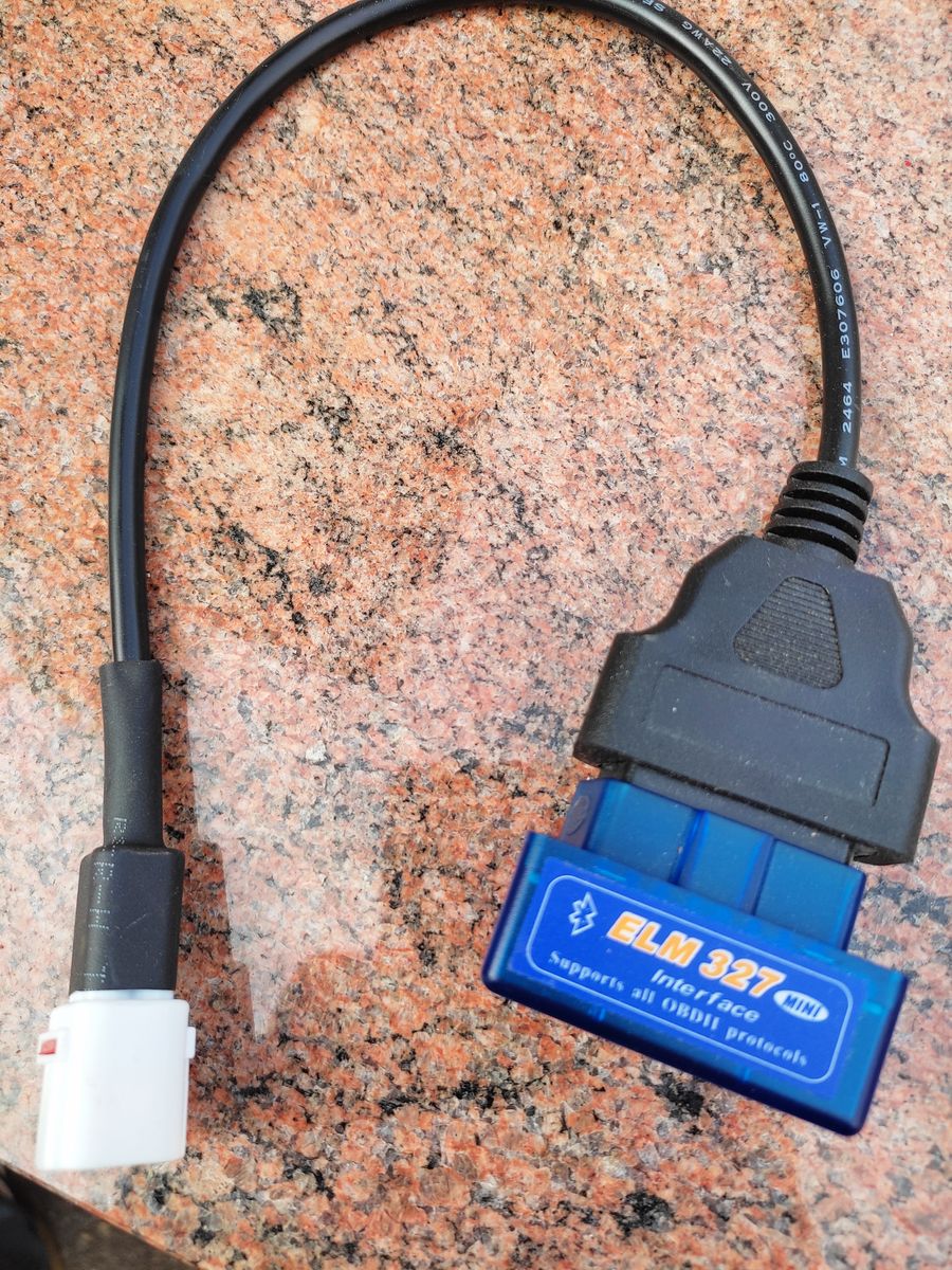

    Ich hab das Ding heute mal angeschlossen und mich an den Apps probiert... aber irgendwie... es gab zum Glück keine Fehler oder so. Aber ist auch keine MKL oder sowas an.
