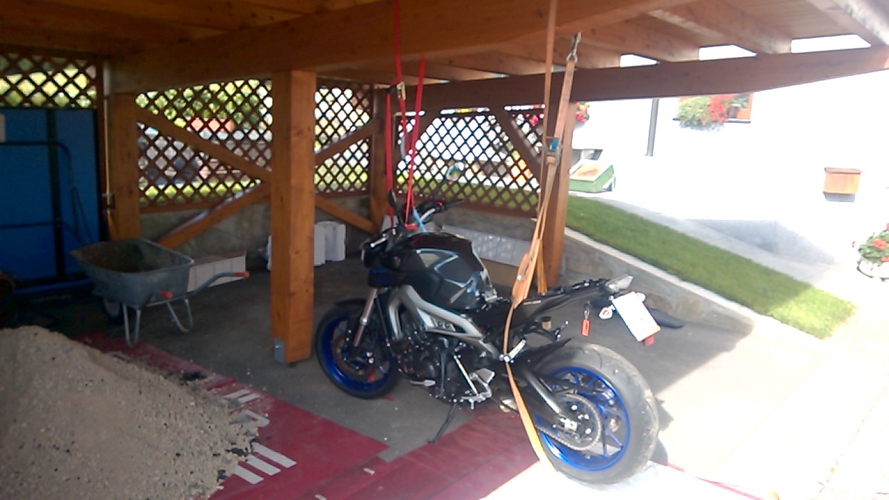

    Hallo zusammen..
    danke für die Umbauanleitung (leider zu spät für mich..) dafür werden dir sicher noch mehrere dankbar sein.
    beim ersten Punkt bin ich klar deiner Meinung! manchmal ist eine dritte Hand von vorteil!
    beim zweiten Punkt muss ich sagen, dass das ganze auch ganz gut funktioniert, wenn man die Lady einfach "aufhängt" (Not macht erfinderisch)
    bei mir wars allerdings kein Wilbers, sondern das MUPO AB2 (kann ich übrigens weiterempfehlen)
    http://mupo.it/product/2/0/40/ab-2
    Arbeitszeit ca. 1h
