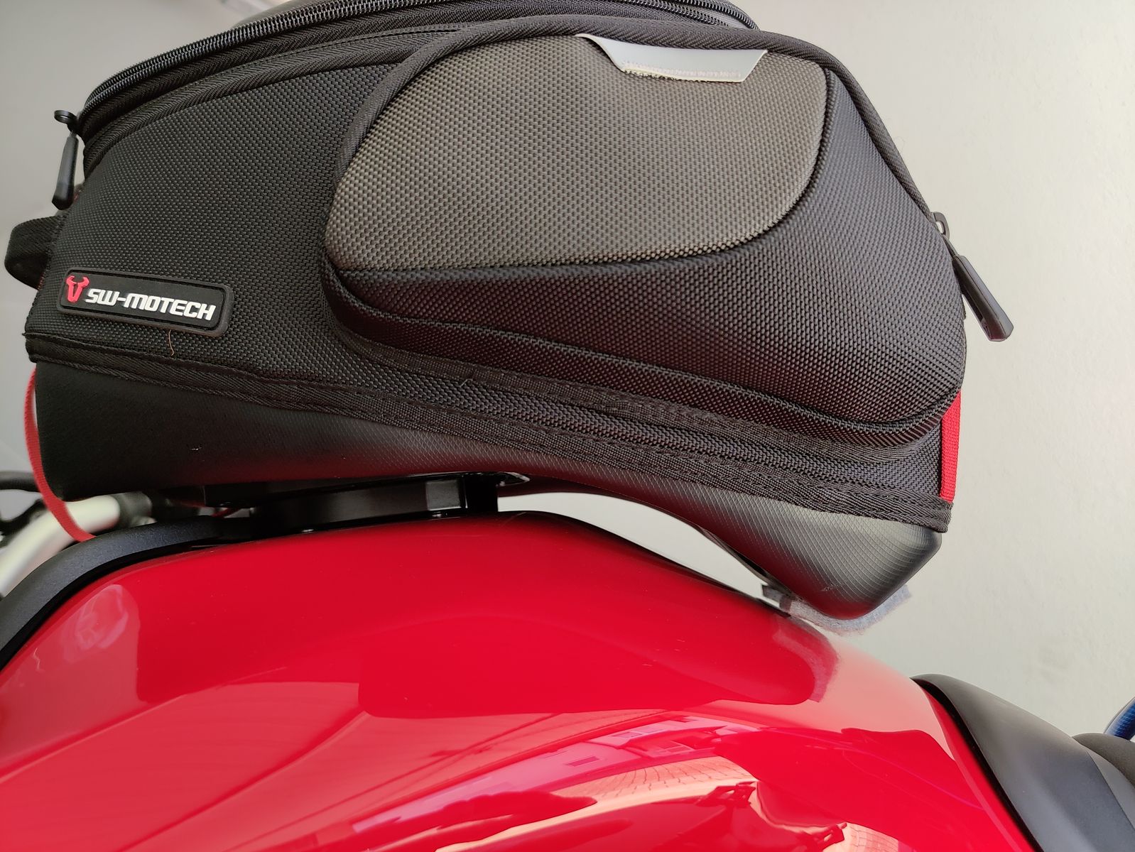

Alles anzeigenMal eine Frage.Wenn der Tankrucksack(Tankringmodell) befestigt ist,hängt er ja hinten(Seite zum Fahrer) etwas in der Luft.Was passiert,wenn ich da schwere Sachen drinnen habe?Knickt das nicht im Laufe der Zeit nach unten weg?Es ist ja schließlich keine Bodenplatte aus Holz oder Metall?

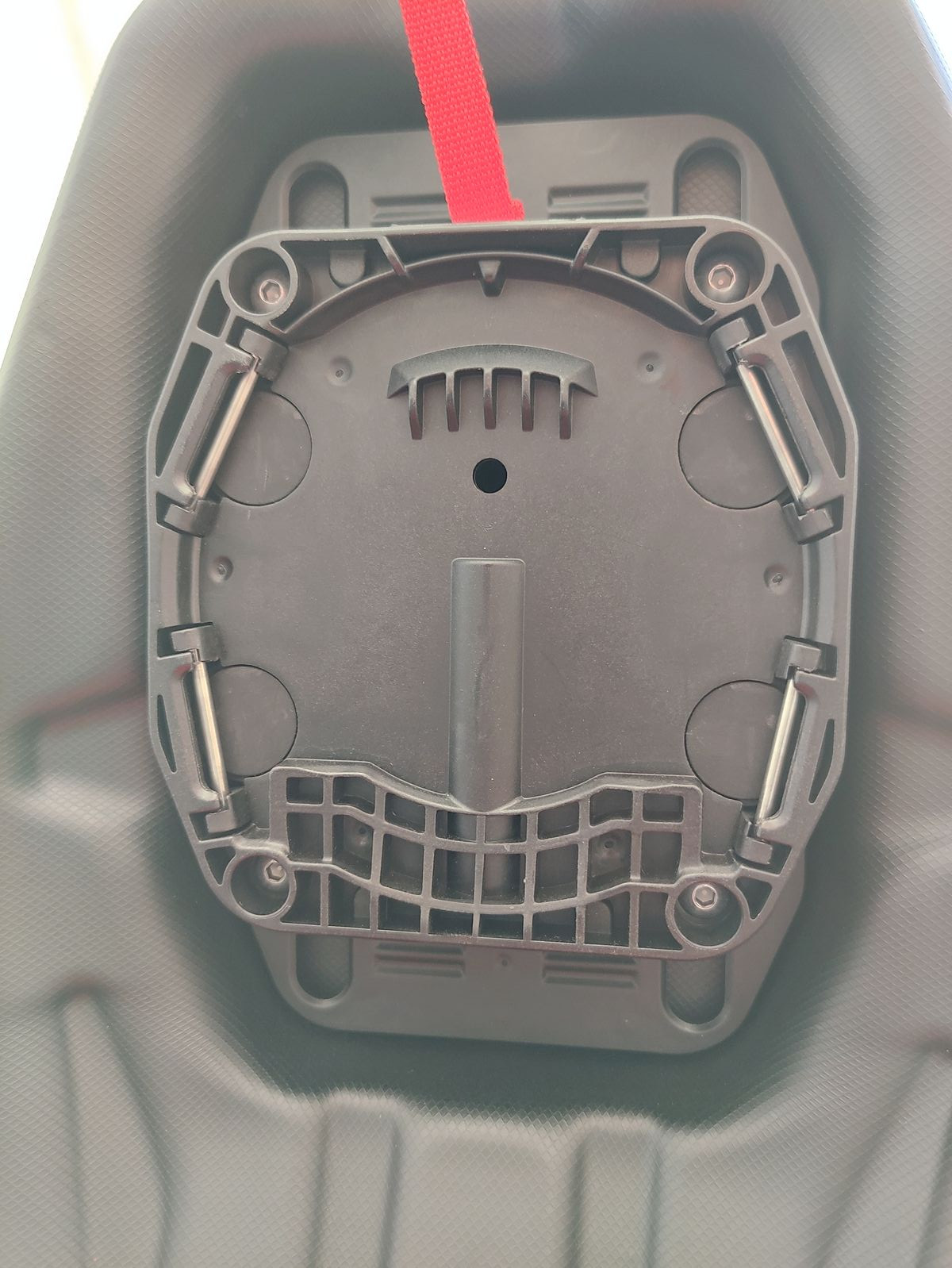

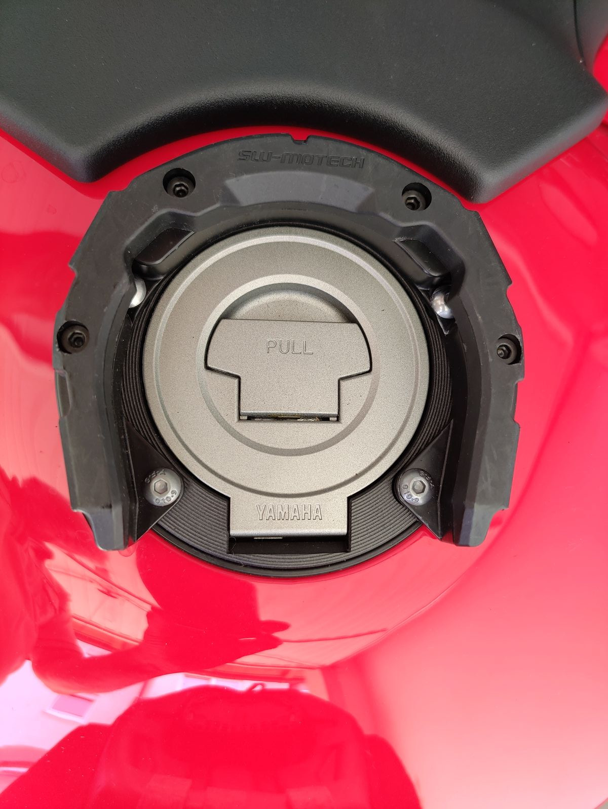

Hier mal Beispielbilder eines SW-Motech City 11-14 Ltr (PRO) auf einer Tracer 9 GT. Bei voller Beladung kann die Hinterkante den Tank berühren (verschiedene Stellungen probiert, im Bild nicht voll beladen). Ausserdem nicht klar erkennbar: Es sind bereits zwei SW-Motech Distanzstücke a 6 mm montiert. (Info: wenn man wie ich ein 12 mm Distanzstück bestellt, erhält man zwei a 6 mm ). Bis das Original Yamaha Tankpad geliefert wird, verhindern Filzstreifen an der Hinterkante den direkten Kontakt zwischen Tank und Rucksack.
Ich hatte das Glück noch einen original Tankring von Yamaha zu bekommen (doppelt so teuer wie bei SW-Motech). SW-Motech Auskunft Mitte Juli am Tel: "Wir hatten die Tracer schon hier. Müsste also lieferbar sein. Ups - doch nicht! Kommt erst im August ..."
Da ich keinen anderen Tankring kenne, kann ich keine Unterschiede benennen. Hilfweise habe ich Fotos vom Tankring und (Rucksack-)Adapter eingestellt.
