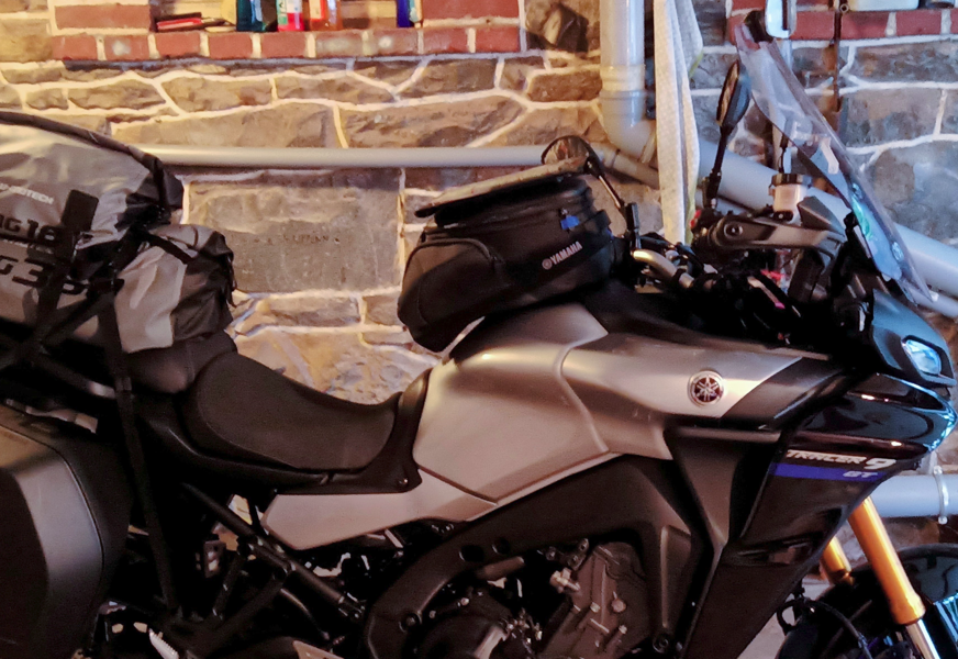

    Bi mir funktioniert es einwandfrei. Keinerlei Probleme mit Berührung am Tank. Auch wenn er schwer beladen ist.
    Fahre den Yamaha Urban, der dem City entspricht.
    Der Tankring auf deinem Foto sieht doch aus wie ein EVO Tankring?

    Wenn man die Neigung der Oberseite von Deinem und meinem TR betrachtet, scheint es Unterschiede zu geben. Ob sie vom Tankrucksack oder dem Tankring herrühren, vermag ich nicht zu sagen. Das Erhöhungselement hebt den Tankrucksack exakt parallel zum Tankring an.
    SW-MOTECH nennt auf der Rechnung "Erhöhungselement für PRO Tankring/Tankringe".
  • #1.206
    Denke nicht, dass der Tankrucksack anders ist. Habe ihn anscheinend etwas weiter vorne sitzen wie du, dadurch hängt er evtl. nicht so
    runter.

    Der Verriegelungsteil der unten am Tankrucksack sitzt kommt vorne auf die schwarze Umrandung vom Tank auf, da fehlen 9mm ca damit er einrasten kann
  • #1.210
    So, vor Oktober soll es ja keine Tankringe geben, also hat sich der Schlosser Mal wieder selbst geholfen😄. Eben auf der Drehmaschine nen Ring gedreht, die einzelnen Elemente ausgesägt, die Stehbolzen rausgehauen und von unten Senkkopfschrauben reingesteckt, danach unter den eigentlichen Ring 10mm Distanzstücke gepackt die ich auf der Fräse schon auf genau 10mm gefräst habe. Der Rucksack passt jetzt einwandfrei drauf, denke bis Oktober soll das Provisorium dann wohl halten
