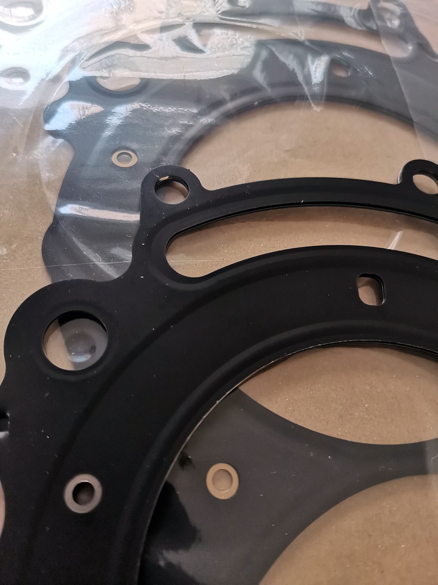

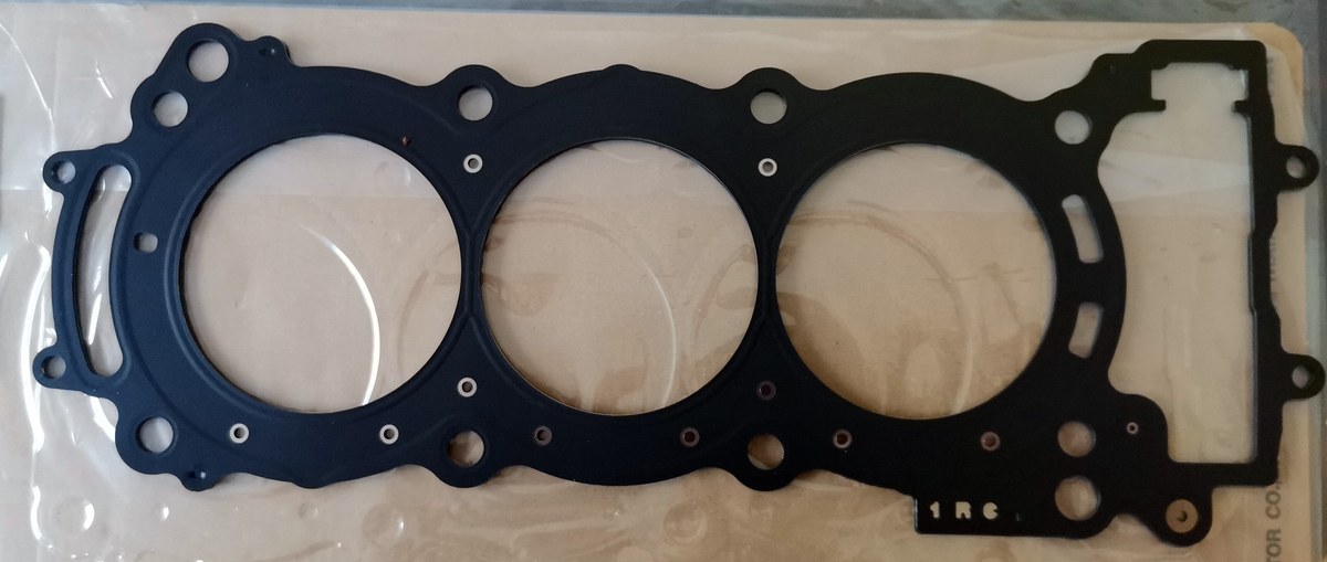

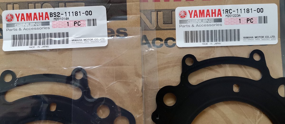

    Kopfdichtung ab2017 und bis 2017
    übereinander gelegt
    Unterschied ist die Durchpressung. Die ist genau andersherum . Dicke - konnte ich nicht messen da noch verpackt.

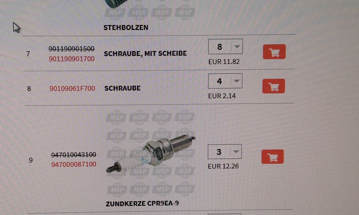

    Die Dehnschrauben sind jedoch jetzt, mit anderer Nummer. ab 2017 ist es nur noch diese Nummer
    habe natürlich welche geordert. :(;)

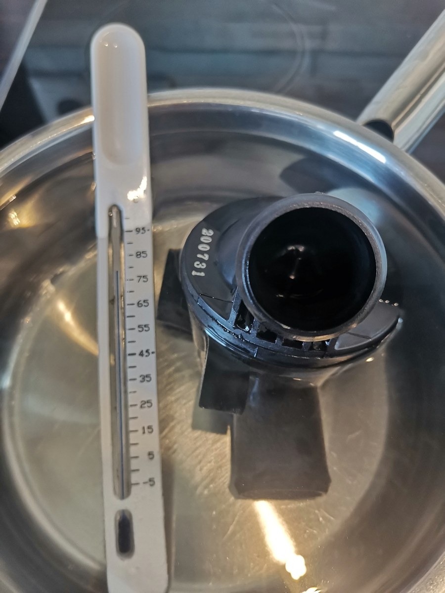

    Neues Thermostat - geprüft im Wasserbad. bei etwa 75 Grad macht es auf. - das Alte werde ich ebenso (nach Ausbau) nochmals Prüfen .

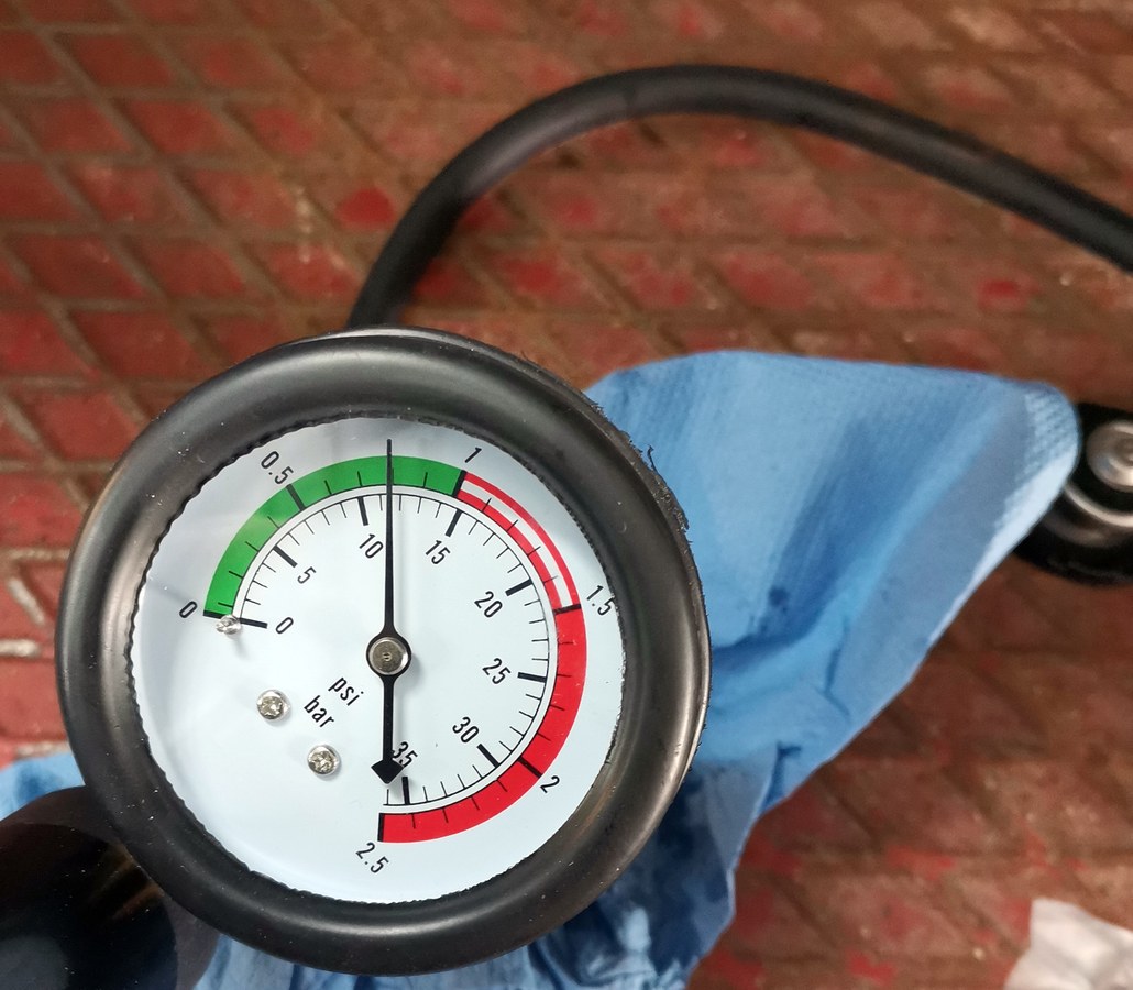

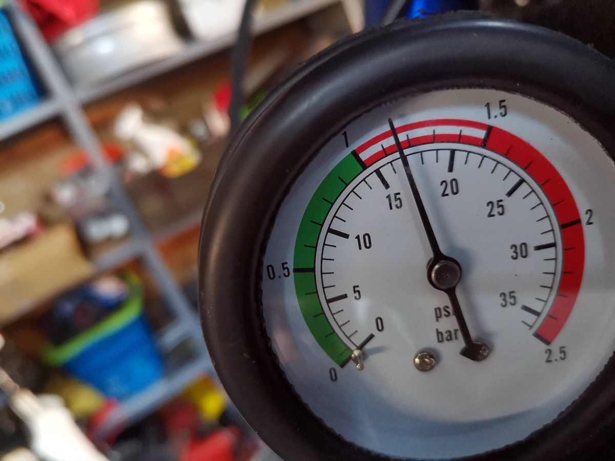

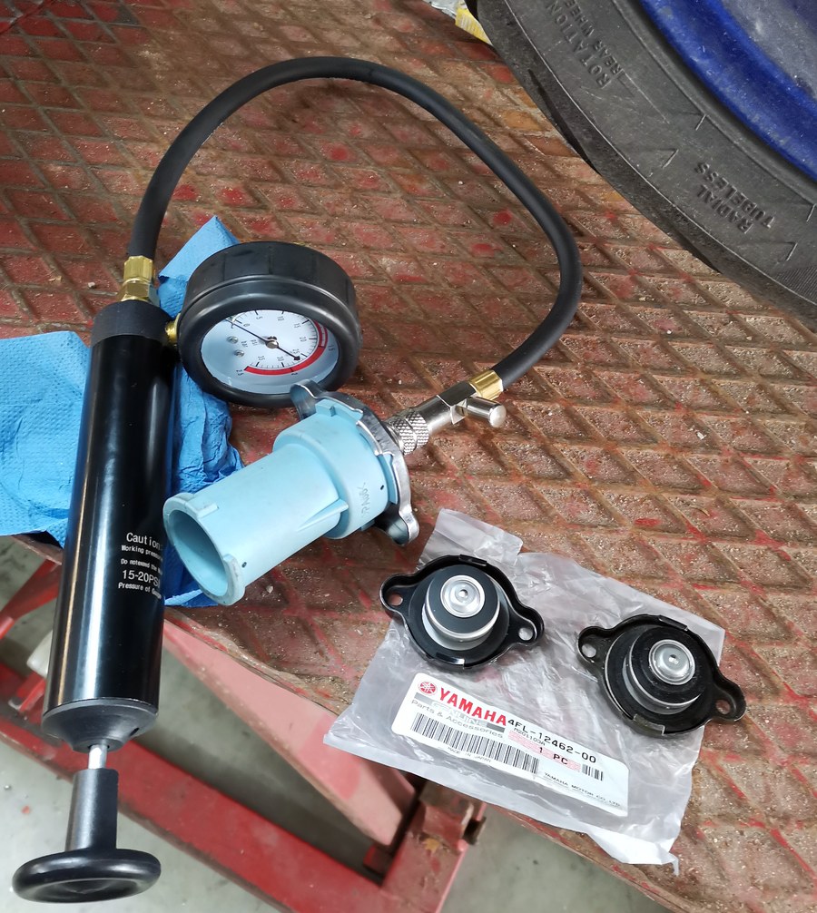

    Druckprüfung Verschlussdeckel.
    Druckprüfung Kühlsystem
