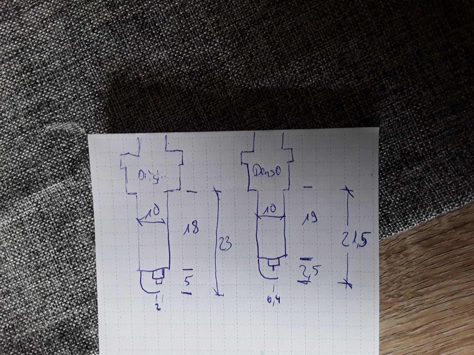

    Die Funkenlage sowohl der Denso IU27 als auch der NGK CR9EIX ist unterschiedlich zur non-Iridium Originalbestückung NGK CPR9EA-9. Daher erteilt Yamaha keine Freigaben für diese Iridiumkerzen. Es sind aber bisher noch keine Probleme damit bekannt geworden, obwohl einige User solche Iridium Typen verwenden.
    Vielleicht kann jemand mal die Funkenposition bei der Orginal- und der Iridiumkerze nachmessen, damit wir wissen, um wie viel die sich tatsächlich unterscheiden?

    Hätte nicht gedacht, dass es für einige Leute hier zu schwierig ist mit einer Schieblehre den Abstand von der Spitze der Mittelelektrode bis zum Gewindeende am Dichtring zu messen. Da müsst ihr halt noch etwas üben.
    Nach einem anderen Thread hier im Forum soll der Unterschied bei 5mm liegen. Kommt mir sehr viel vor.
