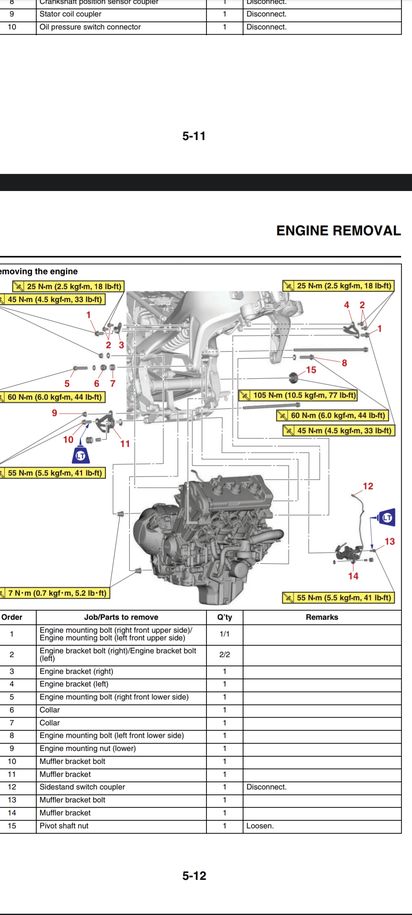

    Hinterachsmutter MT09 RN69 105Nm laut Handbuch!
    Das klingt doch viel vernünftiger als 150Nm.
    Ich habe hier im Forum einen Screenshot gesehen, Explosionszeichnung mit Anzugsmomenten der Schrauben!
    Wenn jemand einen link dazu hat wäre das sehr praktisch.:thumbup:
