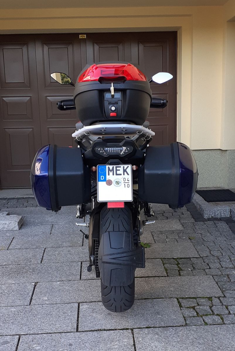

    Nach der ersten Österreich Tour mit meiner neuen Tracer im vergangenen Jahr war der Spritzschutz das Erste was ich mir nach der Rückkehr zugelegt habe. Gekauft damals in Italien für ca. 110€
    Kann ich nur empfehlen !
    Hallo Hussiqvar,
    welches Top Case ist auf Deinem Foto, 39 oder 50 Ltr. von YAMAHA?
    VG Klaus

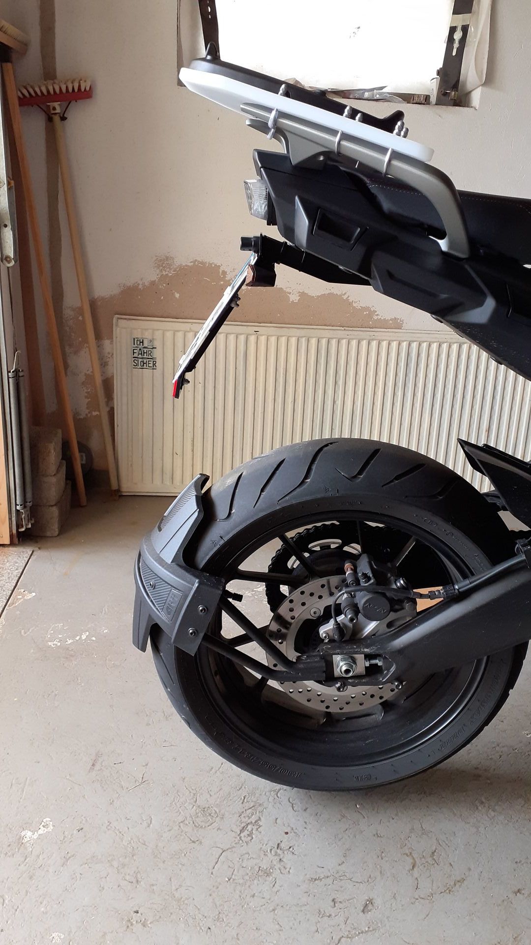

    Hab den auch gerade bekommen und wollte Ihn gleich an meiner SP anbauen.... 🤷‍♂️
    1. Achse musste gedreht werden, da Mutter links
    2. Anziehen geht nicht, da der Halter viel dünner ist wie der Einstellblock! Respektive ist nun die Achse zu lang und ich kann die Mutter nicht fest ziehen!
    Ging das bei Dir direkt so? 😬
  • #89
    Der Spritzschutz ist eigentlich nur für die Tracer gedacht. An der MT09 von 2015 passt er aber ran.
    Dort ist die Mutter auch auf der rechten Seite und die Achse ist auch nicht zu lang.
    Was bei mir nicht ganz passt sind die Markierungen auf dem Blech, dass dabei ist.
    Fotos wollte ich bei schönem Wetter erst wieder machen ;)
  • #90
    Ich hab extra für die SP bestellt, als "passendes" Teil... 🤷‍♂️
    Und eigentlich ist an der Stelle bei jeder alles gleich... 😐
    Außer hier halt wohl ne etwas längere Achse und somit kein gewinde mehr mit dem dünnen Träger übrig 🤮
