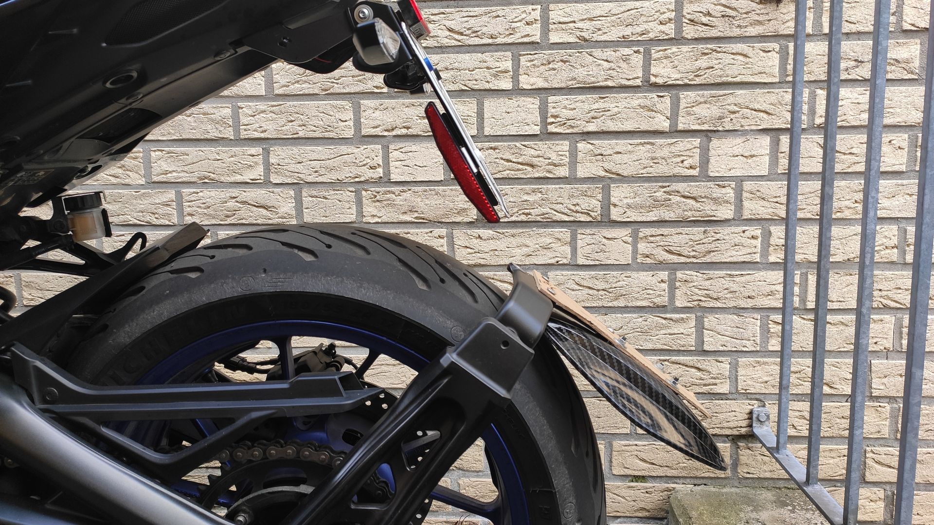

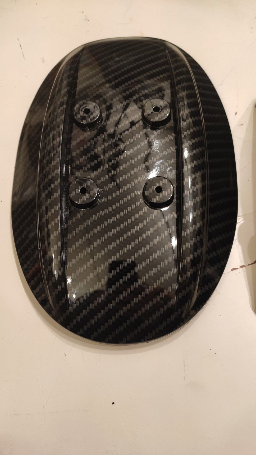

    China-Schutzblech ist angekommen, Plaste halt, für den Preis allerdings sauber verarbeitet. "Carbon" ist Wassertransferdruck, gäbs den ohne hat ich lieber matt gehabt, aber zum schauen erstmal i.O.

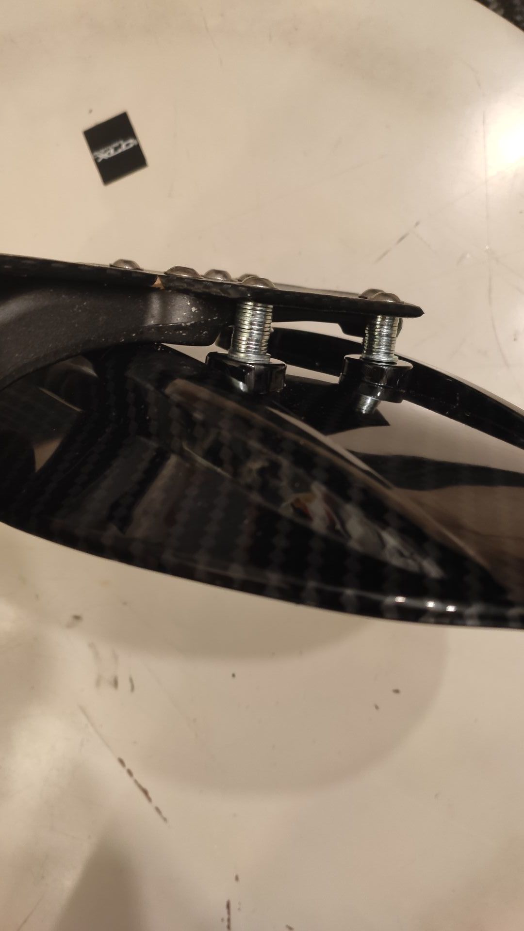

    Konnte es nicht lassen und hab mich mal mit einer Halterform versucht (Presspappe mit Folie).
    Geht m.E. Ausbaufähig, aber schon einigermaßen ordentlich (klar, ist jetzt aus der Restkiste, sonst Aluträger, vernünftige Abstandshalter und in ordentlich).
    Wenns mit dem Abstand zum Rad passt, wäre das schon eine Alternative. Ansonsten ggf. von innen, dann müßte ein Stück wom Schutzblech weggefräßt werden.
    Muß mir dann nur noch etwas hübsches für den Übergang Arm auf Winkel überlegen. Dennoch, für Herbst ,Winter und ggf. Mehrtagestouren zu gebrauchen, sonst ist eh immer ohne.
    Und preislich bisher 15 €, mit zugeschnittenem Alublech und und Extras vielleicht 35 €.

    Also ich habe den Originalen Arm abgebaut. War mir etwas zu nahe am KZH den ich angebaut habe. Aber stimmt schon, sieht für den Preis wirklich gut aus!
