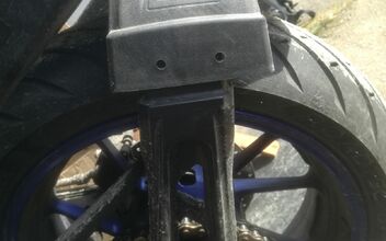

Ich fahre ander RN 29 seid 2Jahren den originalen Arm mit Givi-Schutz.
Der Rücken und die Sitzbank bleiben sauber.

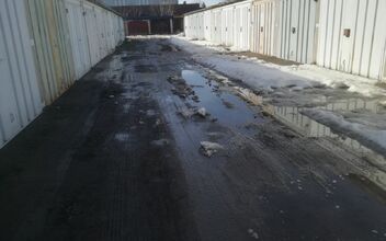

Vor meiner Garage sieht so aus:
der Arm mit Kennz-träger 40€,Den Schutz für 35€ u die Achse für 25€
Die Optik?mir regal,meine Nase zeigt nach vorn
So stelle ich mir das auch vor. Den Arm und die Achse habe ich ja schon.

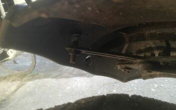

#68 Bin kein Putzfreak und wenn ich nacher zur Arbeit düse umfahre ich die Pfützen nicht.

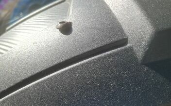

Montage ist halt Bastlermäßig.Die Grundplatte des KZ-Trägers ist gerade,der Schutz halbrund.
Selbst mit Rundkopfschrauben haste überstände.Wichtiger ist mir der Dreckschutz.
Stell morgen nochmal ein paar Bilder ein.
