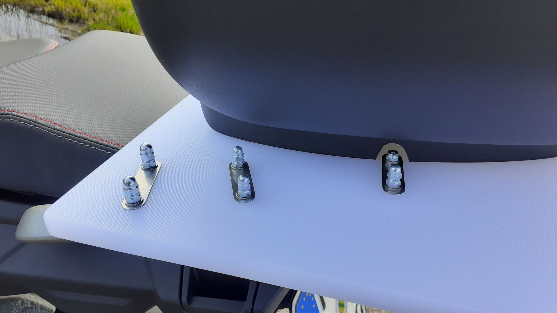

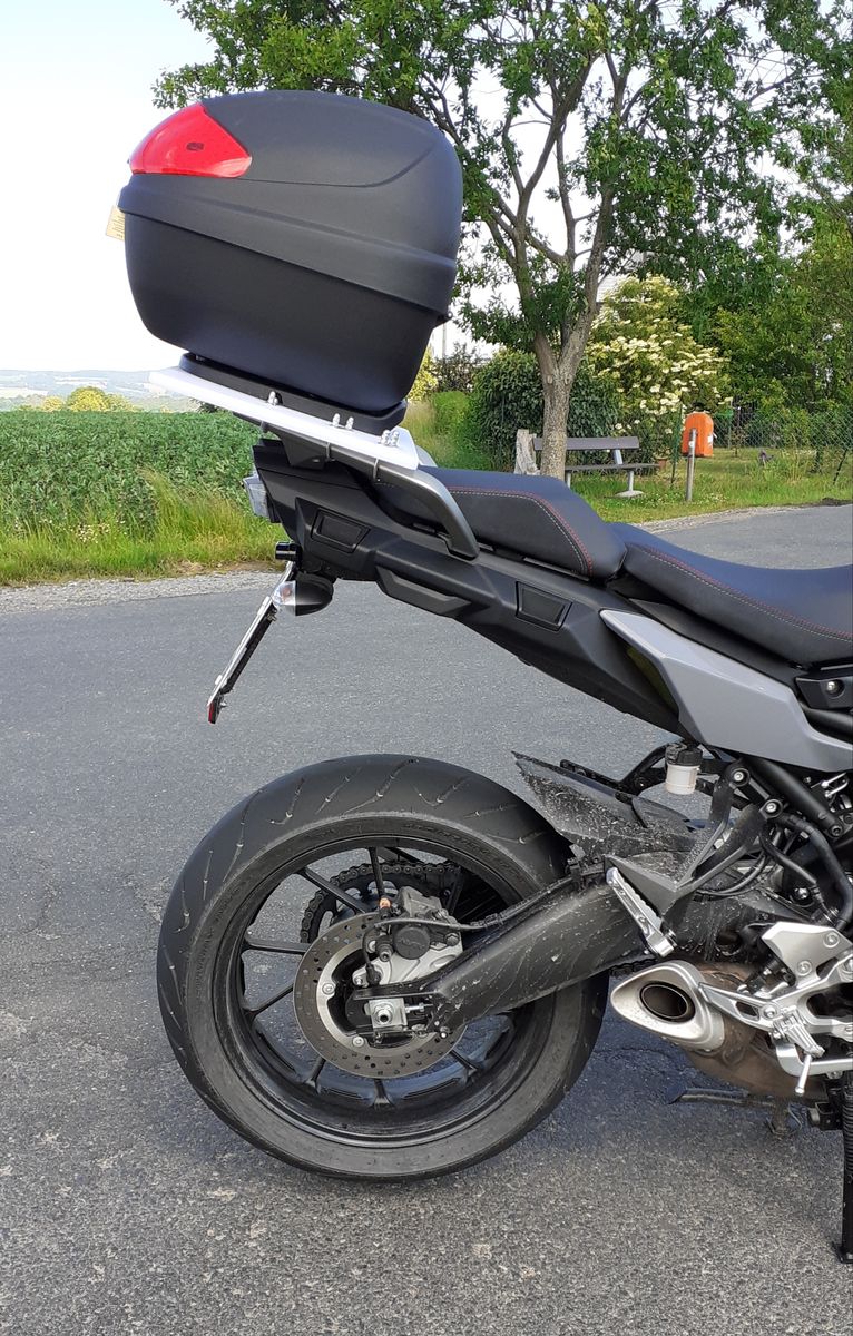

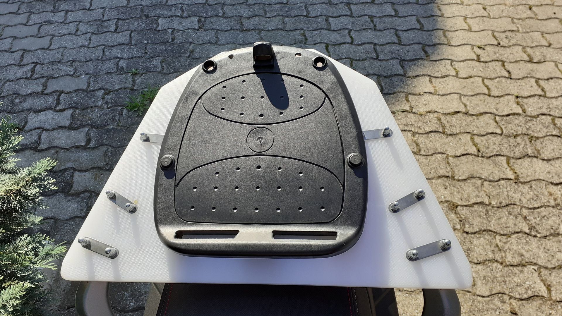

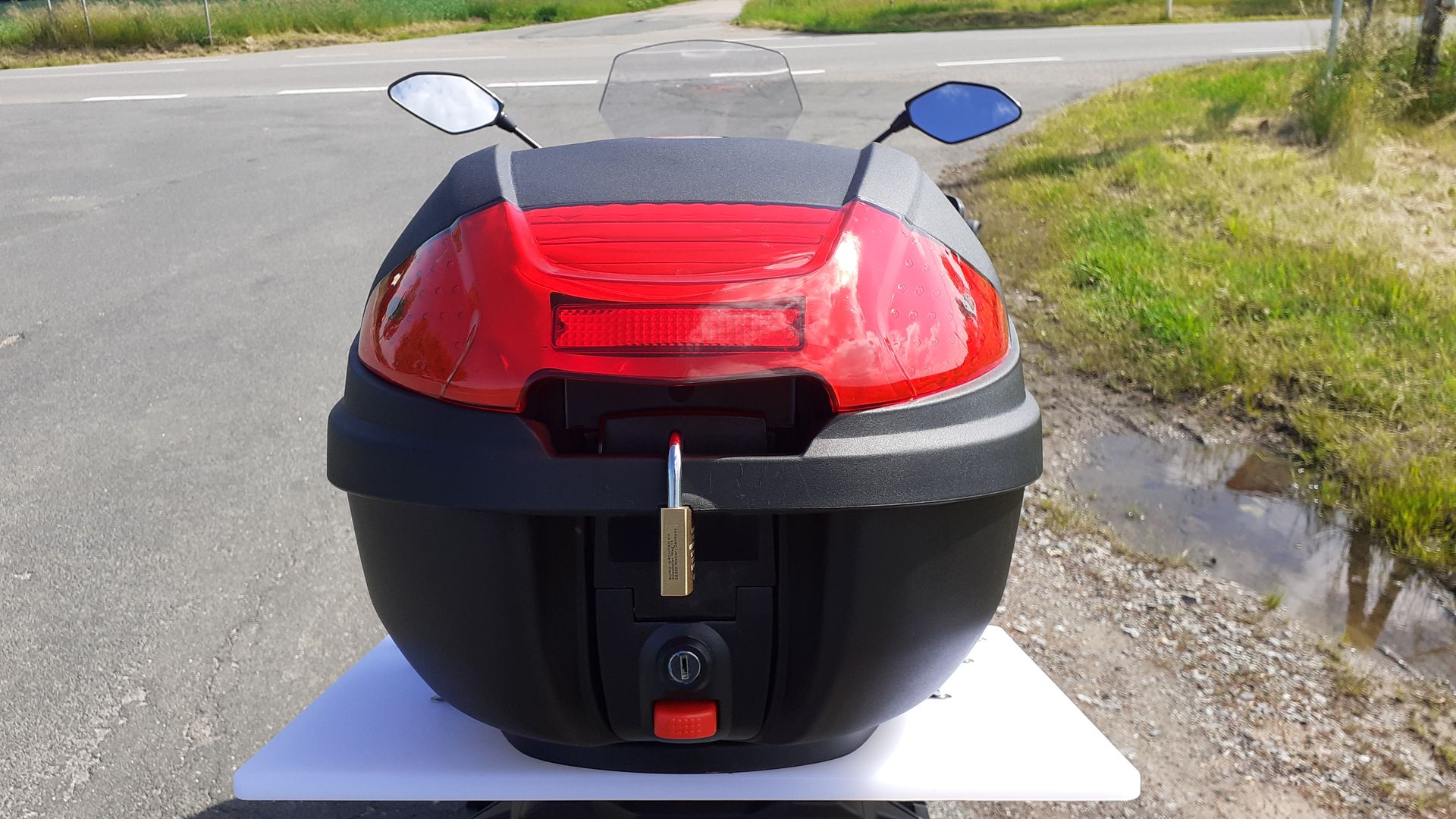

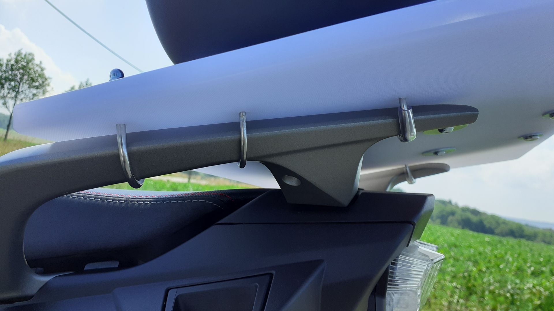

#33 Alles anzeigenIch hatte eine Idee und habe diese so umgesetzt. Gesamtkosten inkl. 38l Topcase 70€.
Hallo Hussiqvar
Das ist ja mal ne originelle und günstige Lösung, Daumen hoch
Hast Du schon mal ne längere Tour gemacht, hält das Case gut so?
Kein verrutschen und nichts, dass man theoretisch sogar anlehnen könnte?
#34 Im Juni waren wir 5 Tage in Südtirol, da gab es bei 2.500km keine Probleme mit dem Topcase. Heute war ich 435km unterwegs, auch mit Topcase. Habe jetzt noch die Grundplatte etwas in Form gebracht. Vor kurzem habe ich mir noch die großen originalen 30l Hartschalenkoffer von der FJR1300 gekauft (185€), aber für kleine Tagesausflüge ist das Topcase besser geeignet.
Auf meinem Soziussitz kann aktuell niemand mitfahren, da ich das Topcase so weit wie möglich nach vorn haben wollte. Soziussitz ist aber abnehmbar und man kann problemlos auf- und absteigen.
Gesamtkonstruktion ist bombenfest mit dem Motorrad verbunden. Da wackelt nichts. Habe das 30€ Topcase aber zusätzlich noch mit zwei Schrauben + Flügelmuttern + Schloss während der Fahrt gesichert, da ich dem Verschluss nicht zu 100% vertraue.
