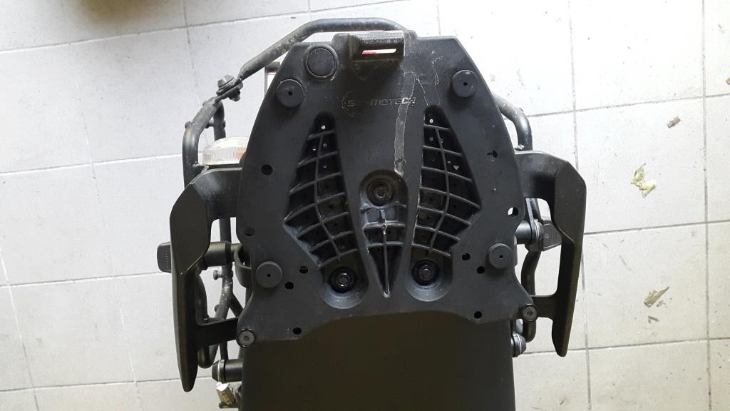

  • #15
    anbei Fotos meiner Lösung.
    Hinteres Sitzpolster lässt sich abnehmen. Beifahrer ohne Topcase möglich. Mit Topcase nicht mehr.
    Halterung von SW Motech war die kleinste und meiner Meinung nach auch am besten passende.
  • #18
    Sehe ich das richtig? Du hast lediglich einen Flacheisenbügel am hinteren oberen Trägerbefestigungspunkt (der Seitenträger) mit angeschraubt? Und die Topcase-Trägerplatte ist an diesem Flacheisen dann mit lediglich zwei Schrauben befestigt?
    Falls ja, dann muss ich sagen "mutig, mutig". Mir wäre das zuwenig Befestigung. Vier-Punkt-Befestigung wäre für mich unabdingbar. Ansonsten hätte ich Angst das Topcase samt Trägerplatte mal zu verlieren.
