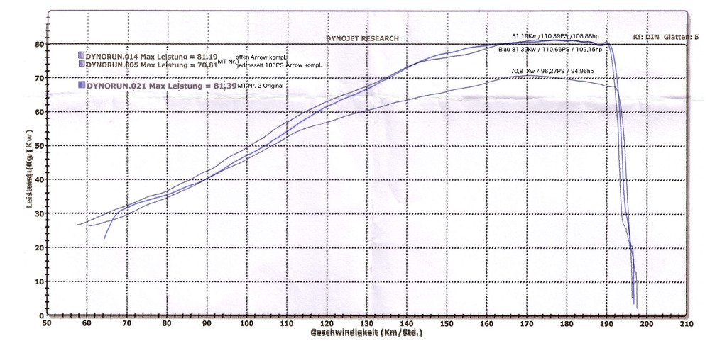

    Meine MT war ursprünglich für Frankreich vorgesehen (Auskunft von Yamaha) wurde aber vom Händler als normale 115 PS Maschine angeboten / verkauft.
    Gibt es eine Möglichkeit zu sehen welches Mapping die Maschine wirklich hat (Frankreich oder das "offene") ohne Leistungsprüfstand oder PC mit Zugang zu Steuergerät ?

    Selbst mit einem Prüfstand wäre es evtl. schwierig, wenn dann scheinbar "nur" 106 PS da sind, könnte es ja auch noch Serienstreuung sein... interessant wäre aber auch der Drehmomentverlauf 106 PS vs. 115 PS (gleichmäßig ein wenig abgesenkt, nur in der Spitze, ...?) Auf der französischen Yamaha-Website sind zumindest nur 83 statt 87,5 Nm (bei gleicher Drehzahl) angegeben.
