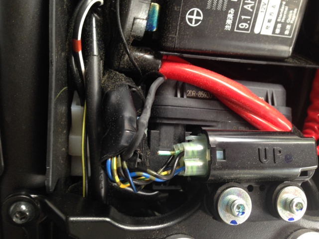

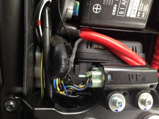

#26 Zitat von SpecialGuestAlles anzeigenbei mir ist das hellgrüne Kabel abgezwickt
Du hast, nehme ich mal an, auch ein EU-Fahrzeug.
Vielleicht ist es bereits irgendwo auf Masse verlegt. Eventuell mal etwas weiter zurück verfolgen im Kabelsalat
Du kannst es auch rausbekommen wenn Du im "d IRC" Menu mal guckst, ob das orange Motorsymbol nur aufleuchtet oder blinkt.
