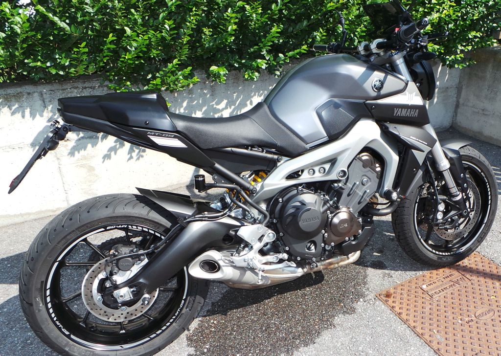

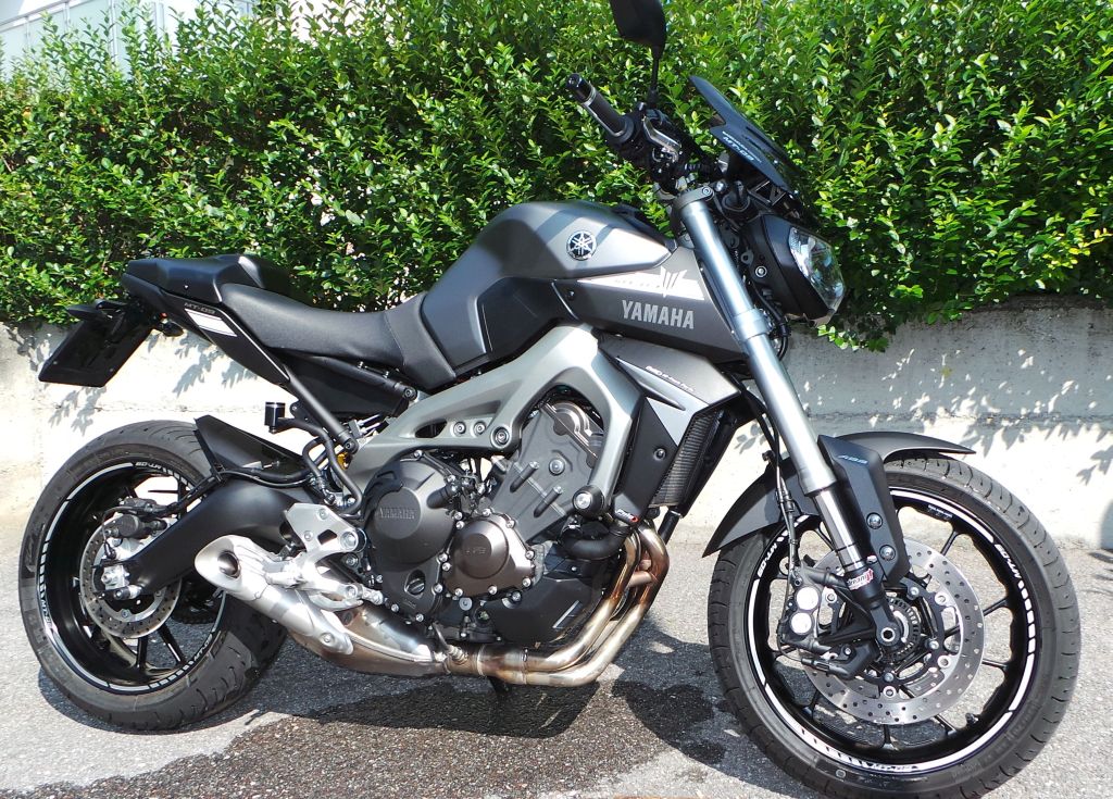

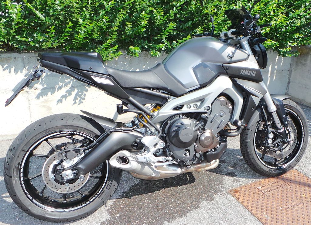

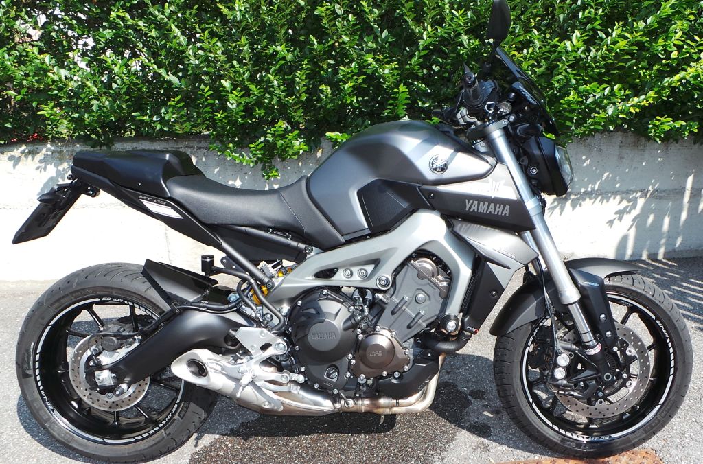

			#53 Die MT ist zwar das ganze Jahr zugelassen und Versichert, wird aber schon seit einem Monat nicht mehr bewegt.
 Ich bin vor 2 Monaten noch eine schnelle Runde gefahren, beim Öhlins Federbein ist die Feder zu hart,
 die Gabel ist da schon besser abgestimmt. Ich hatte aber leider ein unangenehmes Hochgeschwindigkeits Pendeln so bei 200 km/h,
 konnte aber nicht mehr herausfinden woran es lag, entweder ist das Heck zutief, (musste die Feder komplett entspannen um den
 nötigen Negativfederweg zu bekommen) oder das Vorderrad hat eine leichten Umwucht, das kann ich aber erst im Frühling austesten.
 Die Gabel fühlte sich gut an, sie ist komfortabel und geht selbst beim harten Ankern nicht nicht mehr auf Block,
 das ABS greift so gut wie nicht mehr ein.

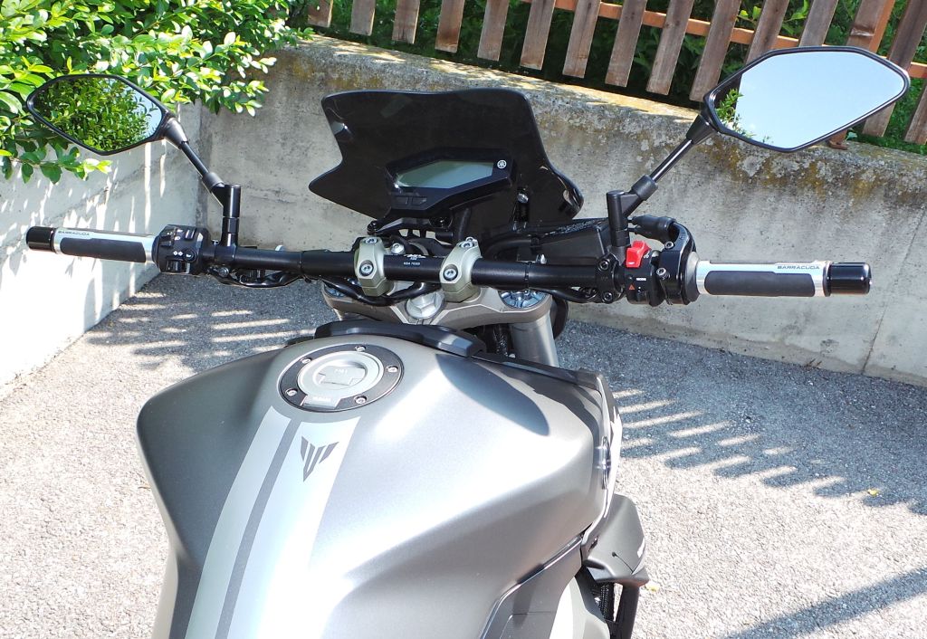

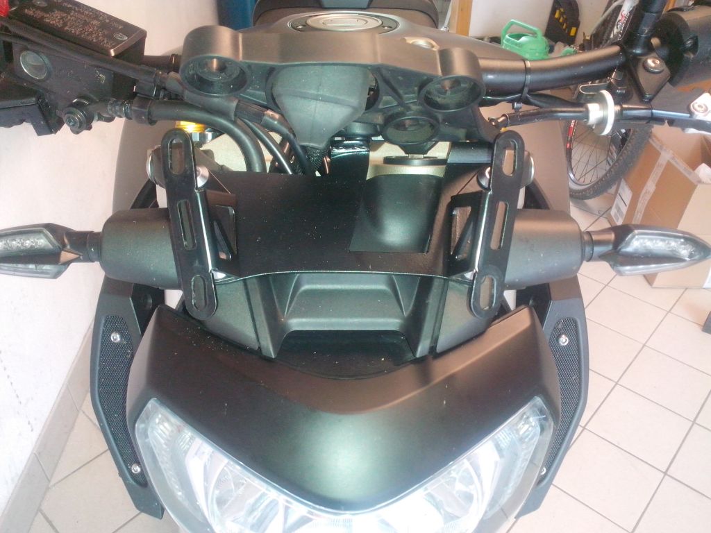

			#60 Zitat von vtrkalleAlles anzeigenUnd plötzlich hat das Navi platz
 Ich habe mir die Anzeige tiefer und in die Mitte gesetzt, jetzt sieht man auch der Drehzahlmesser und das Navi hat auch noch platz.
 Die Platte habe ich aus Rostfreiem Blech gemach und schwarz lackiert
 Wow sieht das geil aus mit der Tachohalterung, würde mir auch sehr gefallen, da kommt man richtig gut ans Zündschloß und man hat jede Menge Platz davor. Vielleicht aber noch die Klemmböcke tauschen?
