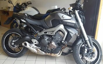

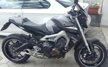

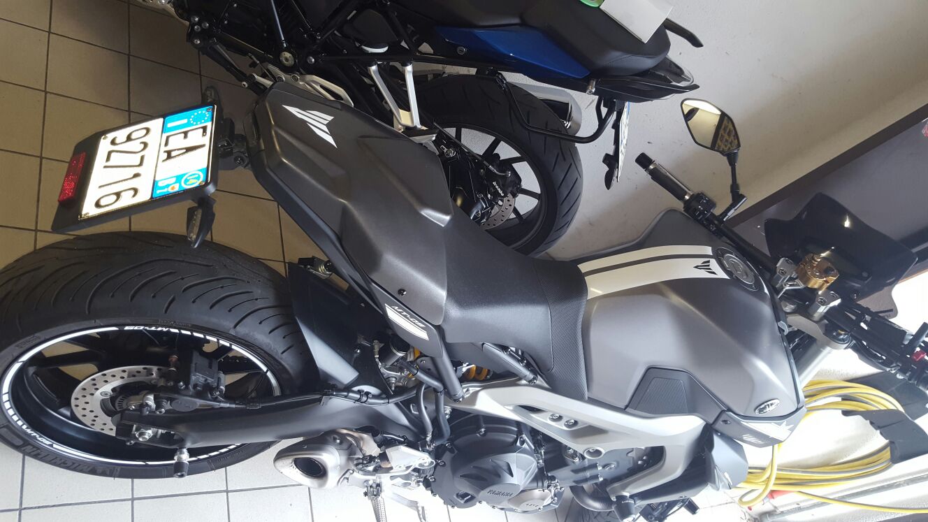

Umbau : MT 09 Matt Grau von vtrkalle
			#62 Die Klemmblöcke habe ich bewusst so gelassen, wenn es meiner Frau gefällt, schneid ich die Halterungen ab und lackier sie neu.  Zitat von capsulcomAlles anzeigen Zitat von capsulcomAlles anzeigen
 Wow sieht das geil aus mit der Tachohalterung, würde mir auch sehr gefallen, da kommt man richtig gut ans Zündschloß und man hat jede Menge Platz davor. Vielleicht aber noch die Klemmböcke tauschen?
			#64 ohne der Scheibe ist das Ding unfahrbar, die Schutzbleche vor den Hebeln sind schon lange nicht mehr verbaut und das Geld für die Akra habe ich mit dem Ohlins Fahrwerk sinnvoller verbraten  Zitat von MTRider85Alles anzeigen Zitat von MTRider85Alles anzeigenDer Nummernschildhalter......  Dieses Rücklicht........ diese Scheibe......... und auch diese Schutzbleche vor den Hebeln......... Dieses Rücklicht........ diese Scheibe......... und auch diese Schutzbleche vor den Hebeln.........Absolut nicht mein Fall - Geschmäcker sind verschieden - ich hätte die Kohle eher in nen Akra gesteckt  Viel Spaß

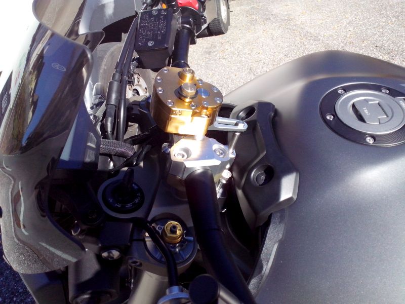

			#65 Da heute gutes Wetter war 18 Grad, konnte ich den Rotations-Lenkungsdämpfer (Nachbau) testen.
 Das Teil ist gut verarbeitet und funktioniert einwandfrei, bei 170 kein Lenkerschlagen mehr, auch beim provozierten aufrecht sitzen und am Lenker ziehen nichts,
 wie am Schnürchen gezogen bis 220km/h.
 In schnellen Kurven das selbe, die ganze Fuhre liegt jetzt stabiler, ruhiger und beim langsam fahren stört der Dämpfer nicht, ich bin zufrieden-
