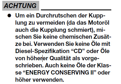

Das is wie nen Weber grill besitzen und discounter Fleisch grillen.Vielleicht weil in der Bedienungsanleitung steht das man keine bessere Öl nehmen sollte?
