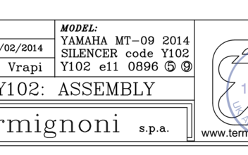

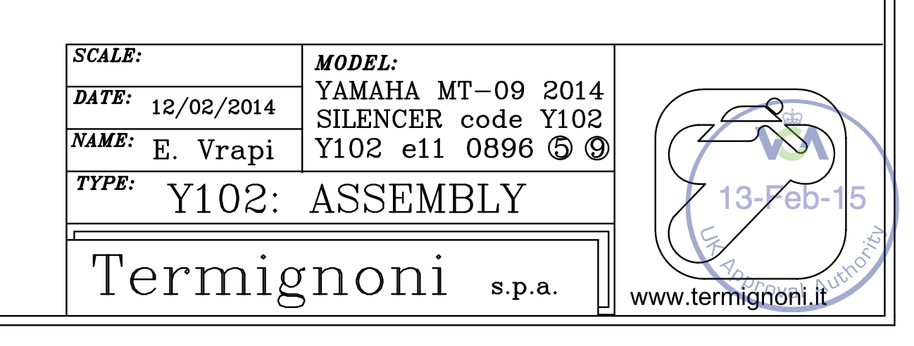

    Mag ja sein, dass ich was falsch verstehe, aber in der Zeichnung steht "welded screw".
    Und das bedeutet: "geschweißte Schraube".
    Also muss der Eater bei Termi mit einer gepunkteten Schraube gesichert sein-

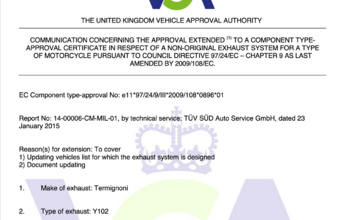

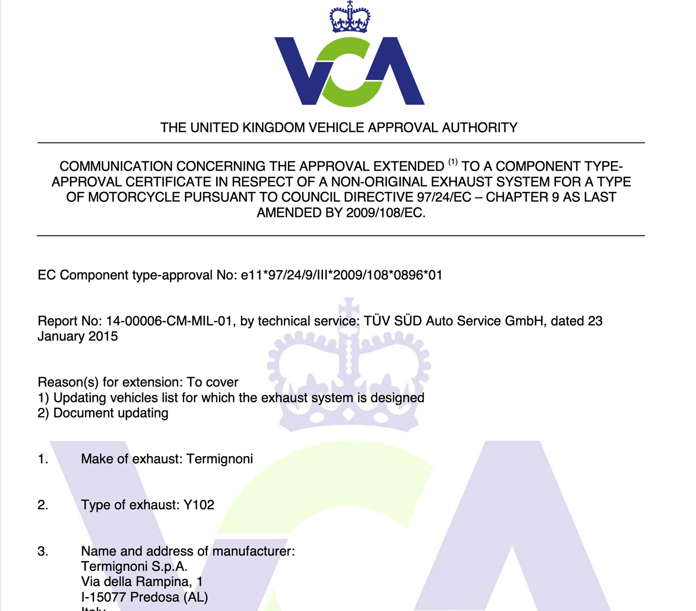

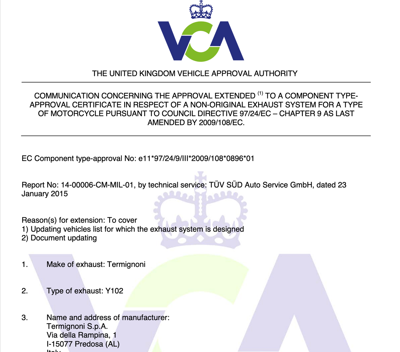

    Ich habe mir gerade dein reingestelltes Foto (Beitrag 48) von dieser Y102 Termi angesehen.
    Ok, da liest man "verschweisste Schraube" in der Skizze.
    ABER bei der Y102 handelt es sich um eine Termi die ihre Zulassung (EG-BE aus England / E11 in 2015 erhalten hat.
    Damit darf sie bis zu ihrem Lebensende einen "entfernbaren Eater" besitzen. Ohne Schweißpunkt!
