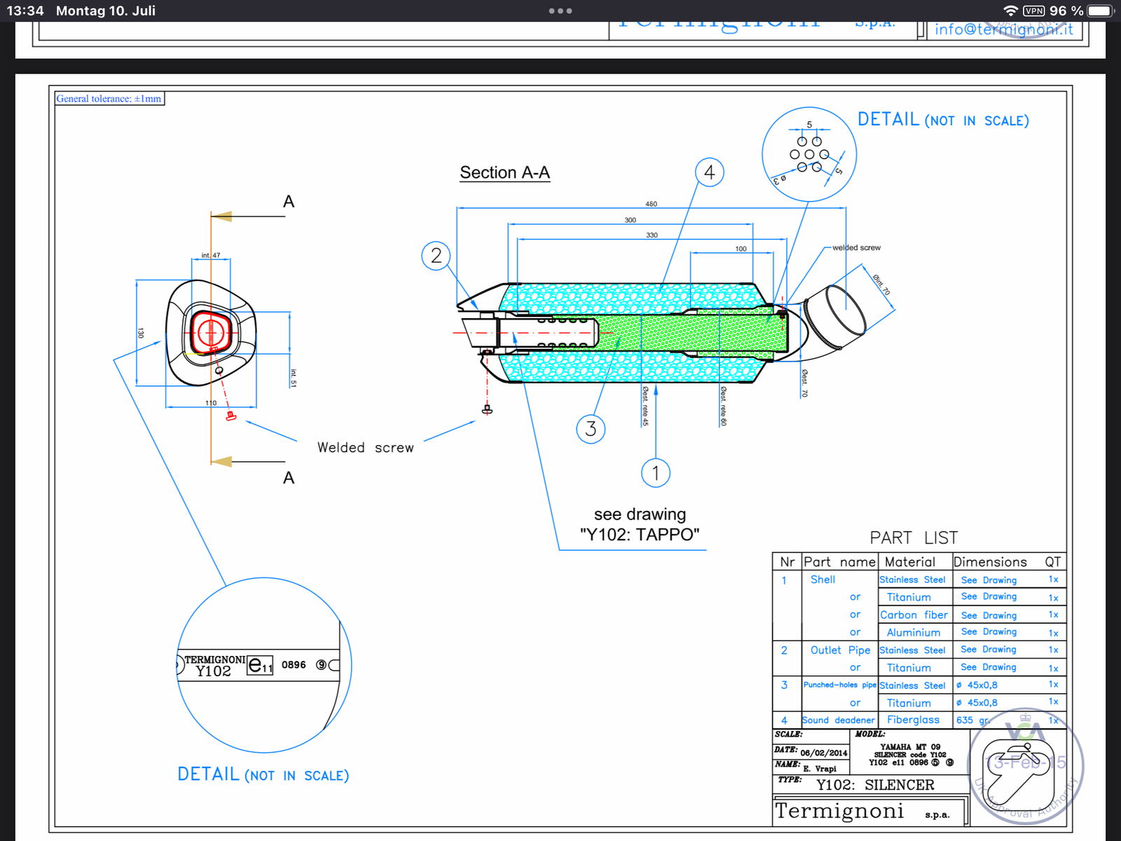

    Die Termignioni Anlage kommt mit 2 Schalldämpfern, Abe und Race, die können getauscht werden, sind also nur geschraubt und nicht genietet. Steht auch im Gutachten nicht drin, dass die Schraube gepunktet sein muss, das wäre ja das Kriterium.
    Am besten mal im Gutachten zur Abe für den Auspuff nachlesen, was da gefordert ist, dann ist man auf der sicheren Seite.
