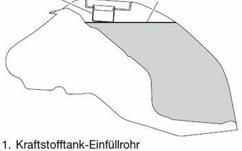

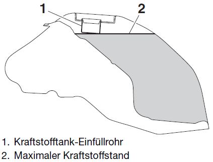

Tankeinfüllstutzen bzw. Kraftstofftank-Einfüllrohr
#2 Würde mal sagen das ist so damit die von Yamaha vorgesehene Befüllgenze (Ausdehnungsbereich Treibstoff) beim Betranken erkennbar ist.
Den Ausdehnbereich braucht man eigentlich nur wenn man nach der direkten Vollbetankung das Moped in der prallen Sonne abstellt, ansonsten wohl eher von untergeordneter Bedeutung.Hier im Forum haben schon einige mit einem Spitzdorn Löcher in die seitlichen Fläche des Bleches im Einfüllblech "gestanzt" (entsprechende Suche sollte ein Ergenis bringen). Damit lässt es sich dann wohl zügiger volltanken, da die Luft zu guter Letzt schneller entweicht. Ob man das machen sollte , darüber kann jeder für sich entscheiden.

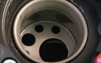

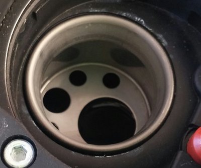

#3 Wenn ich mich recht entsinne soll es verhindern, dass Du aus Versehen Diesel tankst, denn da ist der Durchmesser der Zapfpistole größer. Es gibt hier Leute, die haben einfach Löcher in die Seitenwand des Rohres gemacht, damit die Luft besser entweichen kann. Ich hab da auch schon dran gedacht, habe mich aber dagegen entschieden. Seit ich das Moped beim Tanken auf den Seitenständer stelle kann die Luft besser entweichen. Wenn der Tank so voll ist, dass sie anfängt zu gluckern, dann paßt eh kein Liter mehr rein und für die paar ml reichte die Zeit, die mir zum Tanken zur Verfügung stand, bisher immer aus.

Wie schon erwähnt sind seitliche Löcher unter dem Rand sehr praktisch um den Tank so voll wie möglich zu machen. Beim 14 Liter Tank der MT bist du um die 1.5 Liter mehr dankbar, die du bunkern kannst. Da die Luft seitlich entweichen kann ist das auch schnell erledigt. Bei der Tracer würde das natürlich auch funktionieren, aber bis ganz oben befüllen würde ich nicht. Die Gafahr, dass dir Benzin in den Ansaug gerät (Entlüftungsschlauch oder Kohlefilter ? ) ist nicht unerheblich.

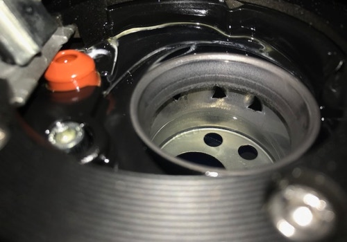

Ich habe die zusätzlichen Entlüftungsbohrungen im Tank und würde es jederzeit wieder machen.
Deutlich schnelleres VOLLtanken
Und wie genau bekommt man ansehnliche Öffnungen ohne bohren?
Ich habe dazu die Klinge eines kleinen 3kant-Schabers genommen und mit einen Hammer 3 Löcher in den Stutzen geklopft .
Geht schnell, einfach und spanlos.

Ich habe das Prinzip verstanden (die Info gibt es ja schon länger hier), aber weiß nicht genau, wo die Löcher hinkommen. Könntest Du vielleicht ein Foto von der Stelle bzw. den Stellen zeigen?

Die einfache Lösung Post #7
