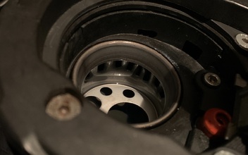

    Fertig. Jetzt weiß ich noch wie viel ich tanken darf bezüglich Wärmeausdehnung und kann trotzdem schnell randvoll tanken und die 14l weitestgehend ausschöpfen.
    Mal sehen wie groß der Unterschied ist.

    Mein lieber Mann, da hast Du es ja mal mit den Löchern richtig gut gemeint. Wenn das rundum so aussieht, hast Du wohl die hälfte aller bisher von den Kollegen angebrachten Löcher in Deinem Tankeinfüllstutzen. ;)
  • #25
    Will wirklich nicht kritisieren, aber bei den zusätzlich angebrachten Löchern dürften zwei bis drei Löcher vollkommen ausreichend sein um den Tankvorgang wie gewünscht beschleunigen zu können. Dient ja nur zur Entlüftung und nicht zur eigentlichen Betankung.

    Ein Mehr an Löchern verschleiert das DIY. :thumbup:
    Sieht fast aus wie gewollt.
    Während nur 2 Löcher im Milchbüchsen-Design gerade mal wie gewollt und ned gekonnt den hemdsärmeligen Workaround krass in Szene setzen.
    Motto:
    je krasser, je blasser unauffälliger.^^

    Habe einen Schlitz-Schraubenzieher angeschliffen und dann mit dem Hammer die Schlitze reingeschlagen. Kraftaufwand war gering, du braucht nur einen Schraubenzieher mit Metallkern der geeignet ist um ihn als Meißel zu nutzen.
    Weniger Schlitze hätten es wahrscheinlich auch getan, in diesem Fall: Viel bringt viel ;)
    Und es fällt nicht so auf, da die Löcher relativ weit oben sind.
