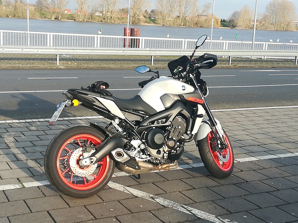

    Ja, 6.95€ ist der Preis für 1 Stück. Das Bild zeigt Ober- und Unterseite.

    Ich habe die Dinger gekürzt und dann die Schnittseite nach unten montiert.

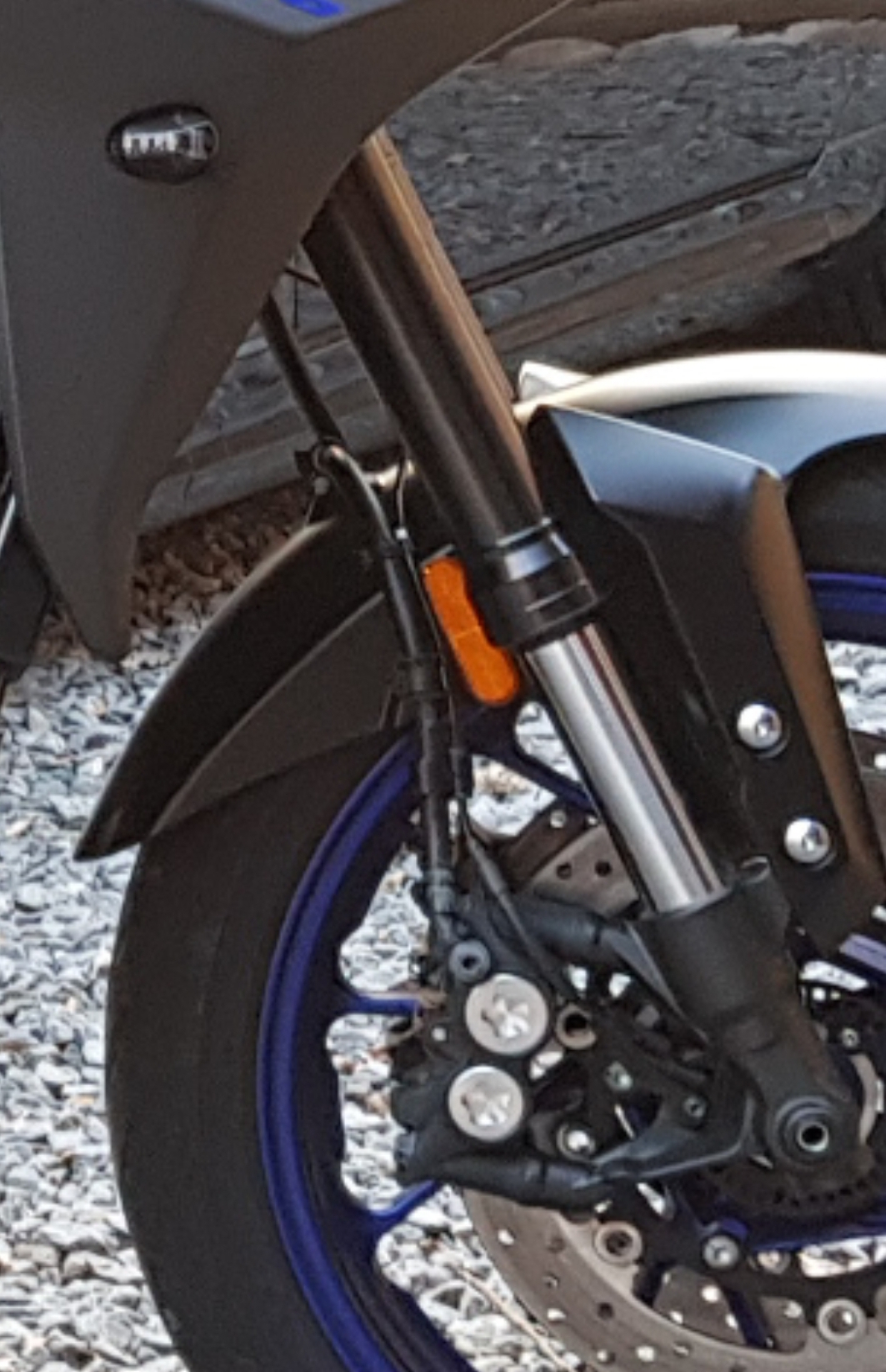

    Hallo Sohie ,
    dein Befestigungsort sieht auf dem Bild grenzwertig aus , es scheint auf dem Bild , daß der Rückstrahler beim Blick von vorn (30°) vom Gabelholm verdeckt wird .
    Edit :
    Quelle: BVMI
    6.12. SEITLICHE, NICHT DREIECKIGE RÜCKSTRAHLER
    6.12.1. Anzahl je Seite je Einer oder zwei.
    6.12.2. Anbau
    Keine besondere Vorschrift.
    6.12.3. Anordnung
    6.12.3.1. an der Seite des Fahrzeugs.
    6.12.3.2. In der Höhe: mindestens 300 mm und höchstens 900 mm über dem Boden.
    6.12.3.3. in Längsrichtung: derart, dass sie unter normalen Umständen nicht durch die Kleidung des
    Fahrzeugführers oder des Beifahrers verdeckt werden
    6.12.4. Geometrische Sichtbarkeit
    Horizontalwinkel ß= 30 ° nach vorn und nach hinten.
    Vertikalwinkel α = 15 ° über und unter der Horizontalen.
    Der Vertikalwinkel unter der Horizontalen darf jedoch auf 5° verringert sein, wenn die Anbauhöhe des Rückstrahlers kleiner als 750 mm ist
    6.12.5. Ausrichtung
    Die Bezugsachse der Rückstrahler muss senkrecht zur Längsmittelebene des Fahrzeugs verlaufen und nach außen ausgerichtet sein. Die vorderen seitlichen Rückstrahler dürfen mit dem Lenkeinschlag mitschwenken.
