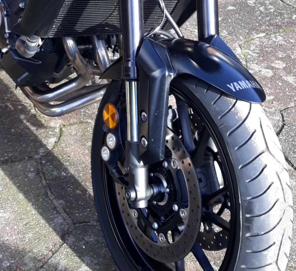

Also aus Sicherheitsgründen hat der Reflektor im vorderen Bereich die grösste Wirkung. Wenn ich aus einer Seitengasse oder über eine Kreuzung fahre wird der Reflektor an der Front vom Querverkehr früher wahrgenommen als hinten. Also wenn ich schon so ein Teil am Moped habe dann sollte es auch sinn ergeben.
#42 Zitat von DoneAlles anzeigenIch habe das so gelöst wie hier:
https://mt09.de/forum/viewtopic.php?p=179961#p179961
Das gefällt mir aktuell einfach noch am besten.
Abnahme vom TÜV war i.O. für alle die es interessiert.
#48 Hallo
Also ich hab Nirgends gefunden das Reflektoren auch Hinten Seitlich Angebracht werden müssen. Es steht nur das Pro Seite je ein Reflektor Angebracht werden muss.
Meine Tracer 2018 hat nur Vorne Reflektoren. Natürlich den Reflektor unterm Rücklicht nach Hinten. Aber Seitlich ist Hinten Nix.

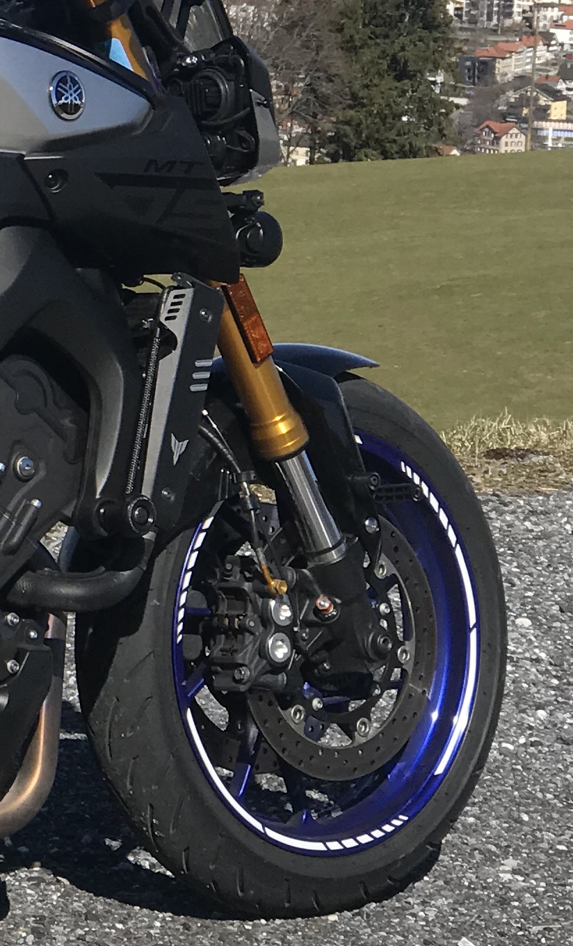

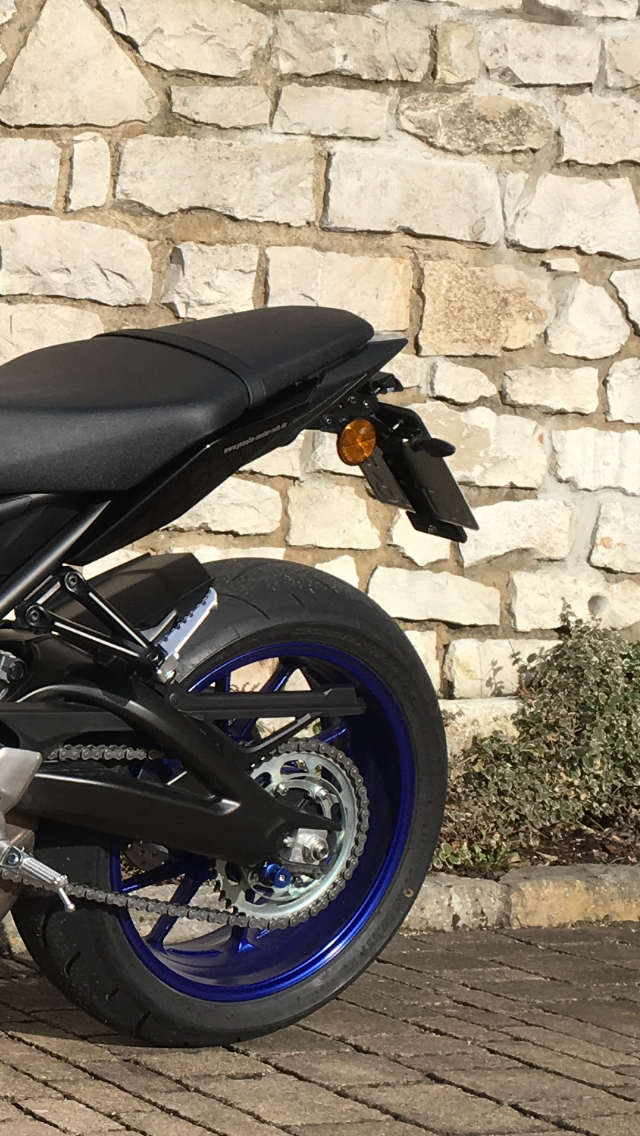

#49 Zitat von Triple/oneAlles anzeigenHallo
Wie kommst du auf die Idee das er vorne auch Reflektoren verbaut hat? Siehst du ein anderes Bild, oder hast du einen andren Text als ich aus dem es hervorgeht. -
