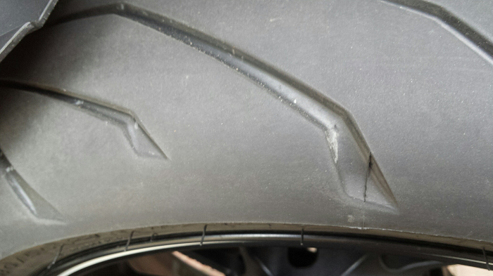

Bei deutlich aufsetzendem Nippel bleiben (bei mir) sowohl vorn als auch hinten noch ein paar Millimeter bis zum Rand. Das hängt aber von der Einstellung der Federbasis ab.Gruß Ralf

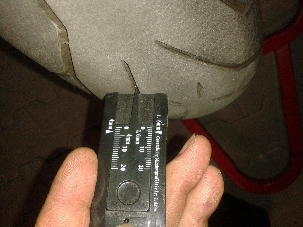

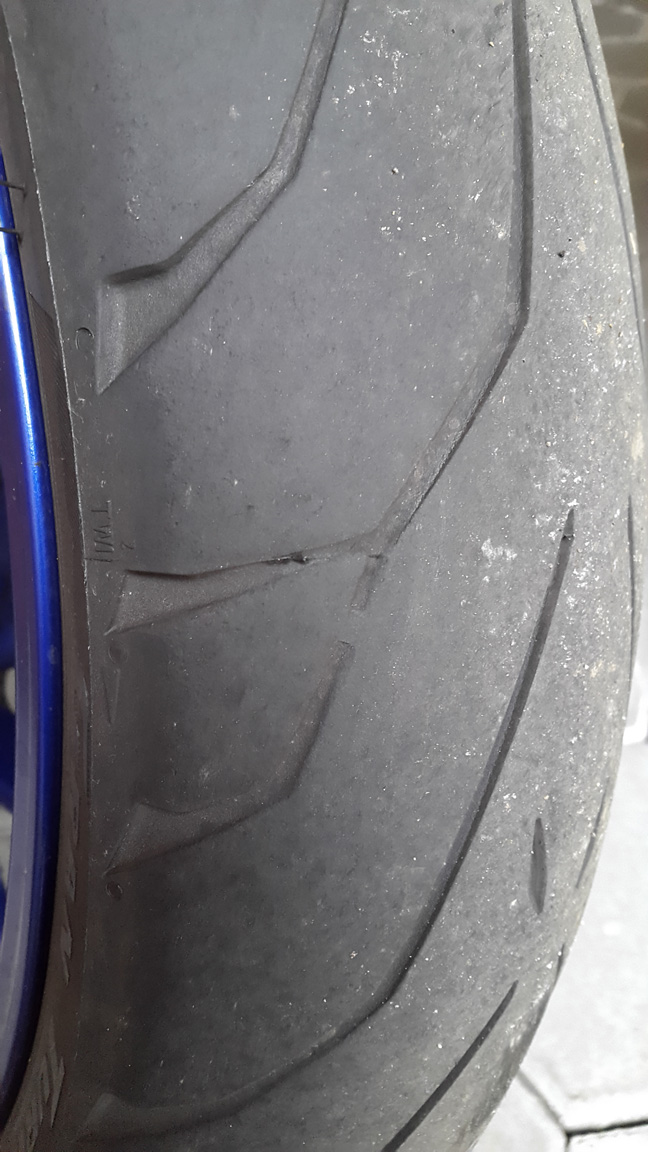

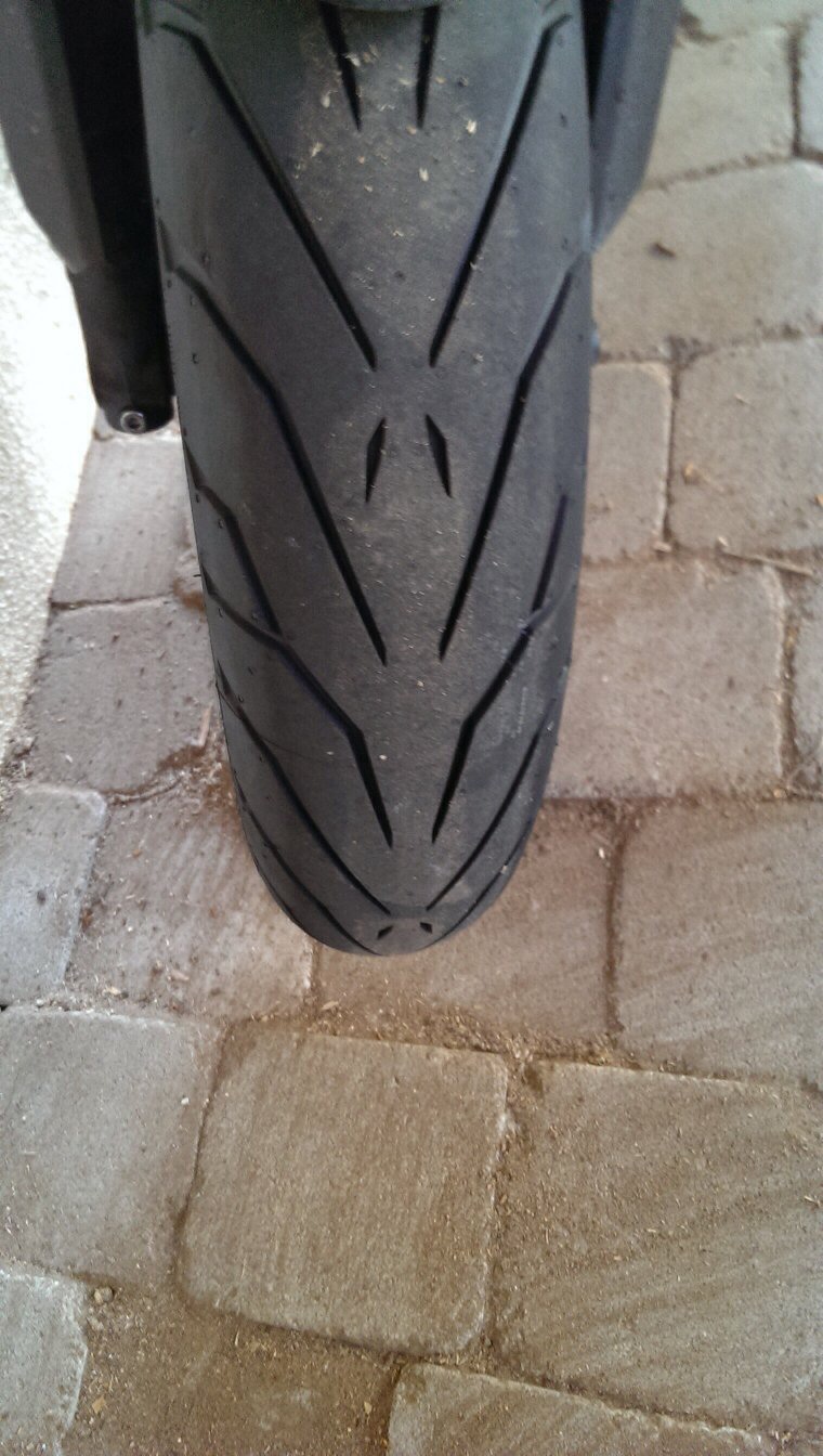

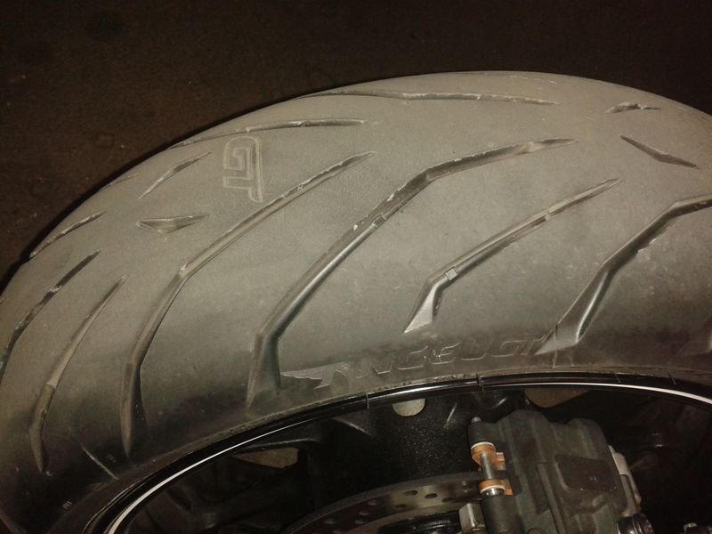

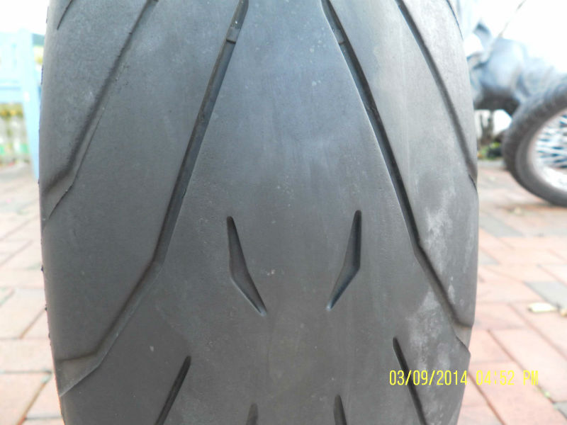

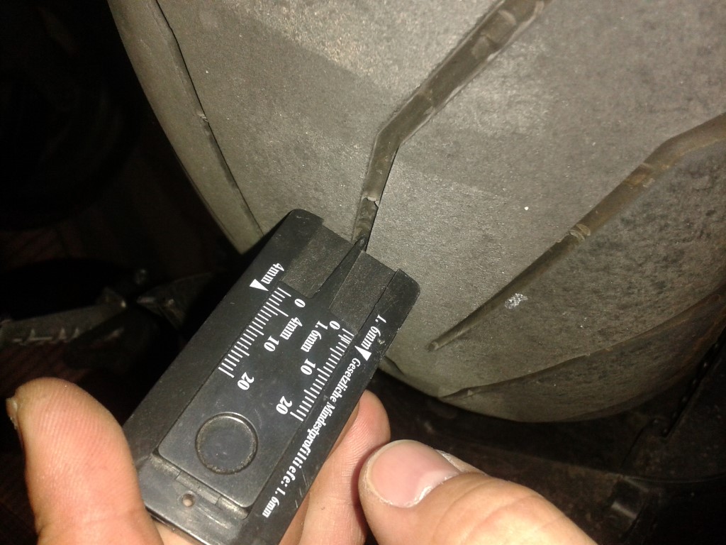

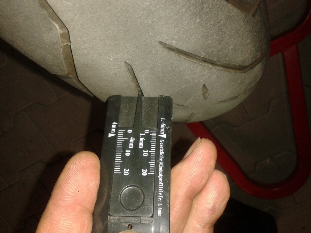

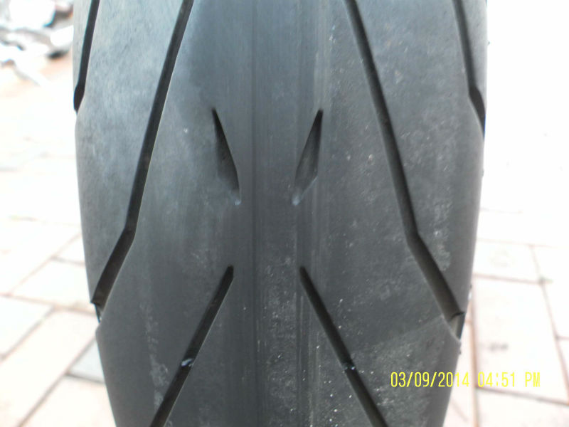

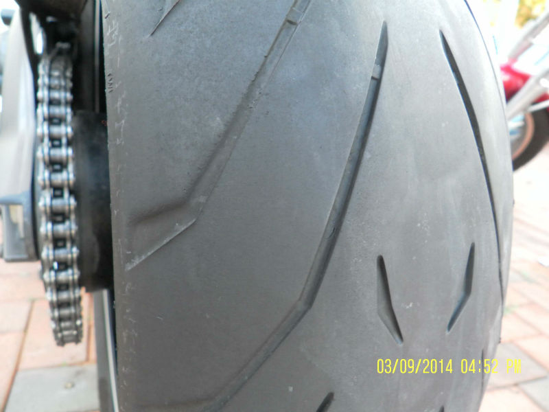

#380 So, der GT ist nu fertig und hat bei forciertem angasen 7000 Kilometer mitgemacht. Allerdings gegen Ende nicht mehr viel Spaß gemacht. Der Vorderreifen ist an den Flanken etwas mehr abgefahren wie in der Mitte, hinten ist es umgekehrt, Mitte knapp unter 1,6 mm und 3 mm an der Seite. So läuft er halt schön Längsrillen nach, ist aber bei jedem Reifen in dem Zustand so. Für mich hatte er immer genug Gripp, die Laufleistung ist auch gegenüber dem original S20 um Welten besser (2000km). War sehr zufrieden mit dem Reifen, werde aber nun mal den M7RR testen, der liegt schon in der Garage und kommt am Dienstag drauf. Sollte ich da keinen signifikanten Mehrgewinn an Fahrspaß haben bzw. ähnliche überragende Laufleistung (was ich mir kaum vorstellen kann) würde ich mich wieder für den GT entscheiden.
