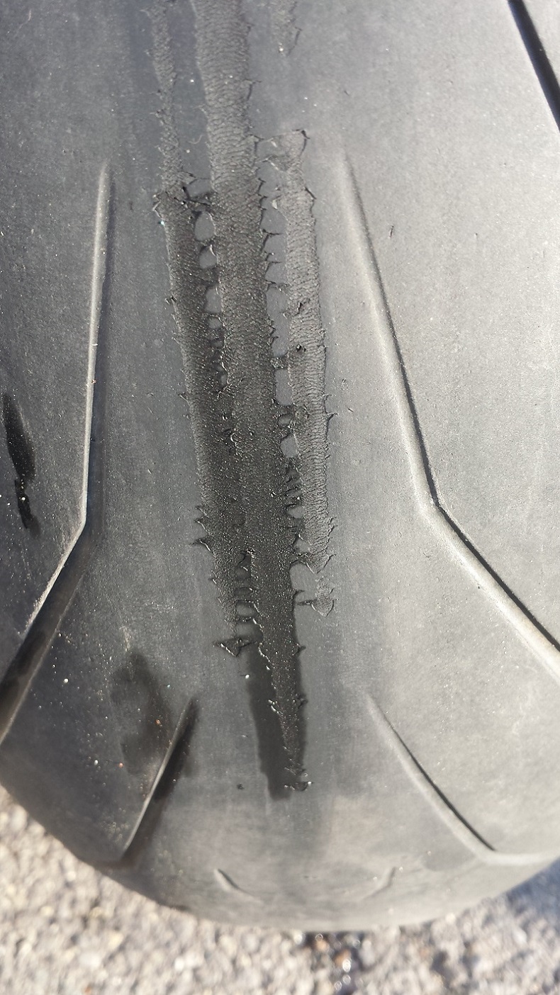

    Bin mir jetzt nicht ganz sicher, was du genau meinst, :eusa-think: aber er verhält sich eigentlich noch so, wie er soll...

    Lenkerflattern, wenn der Vorderreifen so aussieht kann schon leicht der Lenker bei 70-80 zu wackeln beginnen bzw sich aufschaukeln wenn du los lässt ... war bei meiner FJ so und bei der XJ meiner Tochter ... offenbar hat die MT einen günstigeren Winkel

    Das ist mir mit der FJR 2 x mit dem GT passiert, konnte aber jeweils das Motorrad noch abfangen.
    Dachte beim ersten mal auf einen Ölfleck, beim zweiten Reifen merkte ich es dann klar dass der Reifen abbaut. Habe aber diese Eigneschaft noch nie in einem Forum gelesen, daher dachte ich es ist mein Fehler.

    tja... und als nächstes kommt der Stoff. Was erwartest du. Der Reifen ist runter.Das was du da siehst,ist die erste dünne Gummilage wo auf den Nylongürtel aufgelegt wird.Also,nicht mehr fahren!

    ... zumindest Interessant. So weit habe ich es nie kommen lassen, wobe 6000 km bei zügiger Fahrweise eine durchschnttliche Laufleistung ist.
