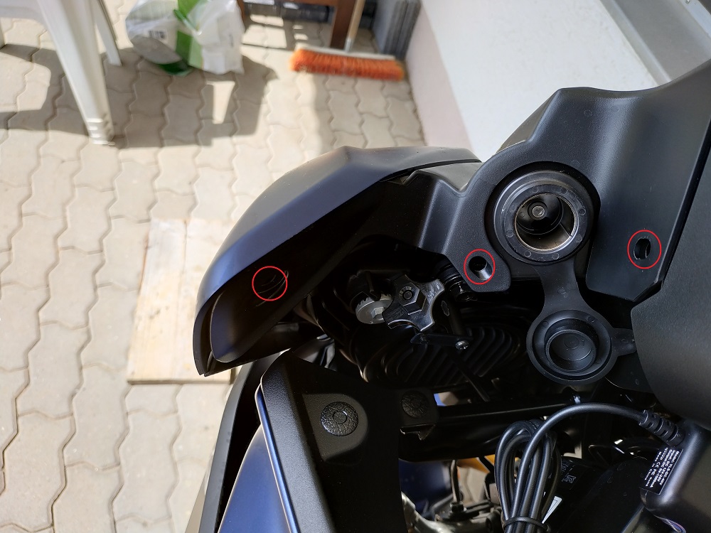

    Ich habe jetzt mein Navi angeschlossen und war mal so frei, das mit Bildern zu dokumentieren, damit andere Besitzer der 2018er Tracer vielleicht etwas schneller zum Ziel kommen.
    Zuerst muss die Scheibe runter, danach guckt man auf den höhenverstellbaren Scheibenhalter. Hier sind wie schon erwähnt die drei Schrauben zu lösen, zuerst die beiden unteren, dazu den Scheibenhalter ganz nach oben schieben. Wenn die beiden unteren Schrauben raus sind, dann muss der Halter ganz nach unten, dann kann man durch das Loch in der Mitte die dritte Schraube herausdrehen. Anschließend kann der Scheibenhalter einfach abgenommen werden.
    Um das nächste Verkleidungsteil abnehmen zu können, müssen rechts und links des Displays je drei Spreiznieten entfernt werden, dafür mit einem spitzen Gegendstand den Nubsi in der Mitte leicht eindrücken, dann lässt sich die Niet ganz einfach herausziehen. Wenn alle sechs Nieten raus sind, dann kann man das Teil noch vorne herausnehmen.

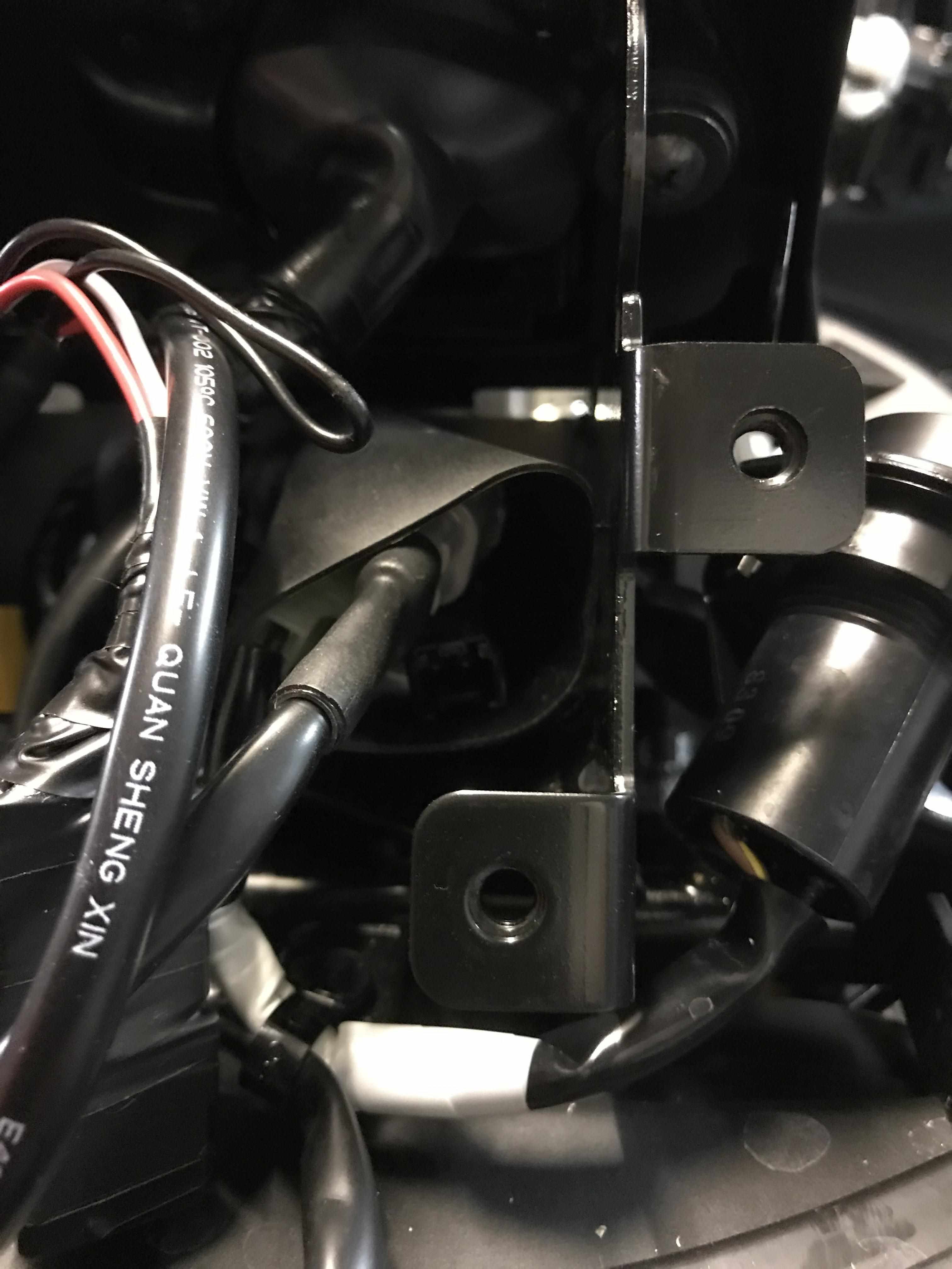

    Jetzt guckt man auf eine Metallplatte, die den Scheibenhalter trägt. Die Platte ist mit vier Inbus-Schrauben befestigt. Die dreht man raus und nimmt die Platte heraus.
    Ab hier ist es genauso wie bei den bisherigen Tracers auch schon, in dieser Gummitülle findet sich der Zubehöranschluss. Wie bisher auch steckt ein Stecker drauf, der noch keine Pins enthält. Ich habe mir über Ebay für ein paar Cent ein paar Superseal Stiftkontakte gekauft, das Stromkabel des Navis damit versehen und angeschlossen. Vorher sollte man natürlich die Polarität überprüfen. Der Zusammenbau geht natürlich und ganz einfach in umgekehrte Reihenfolge.

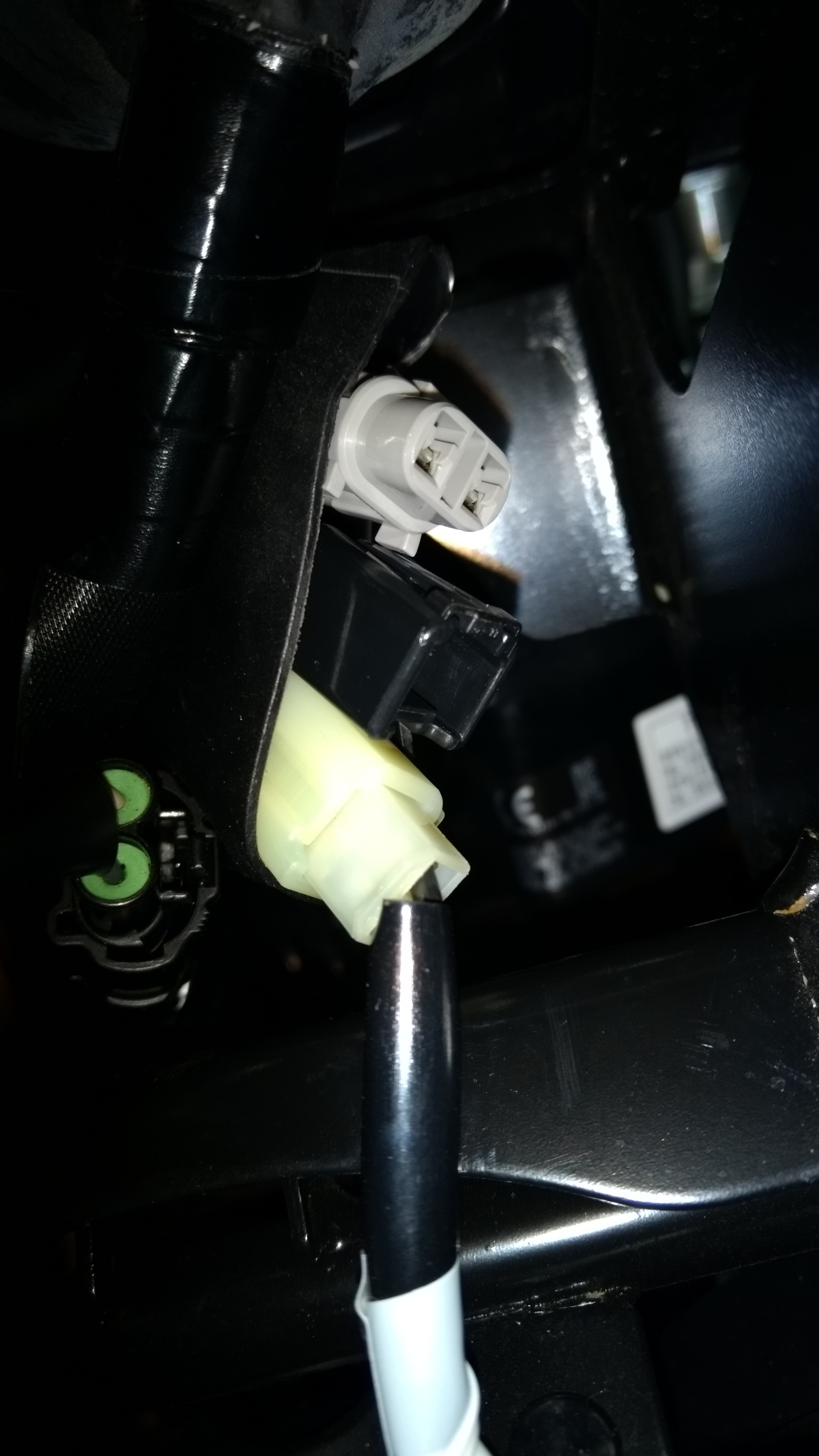

    Heißt das, das der Anschluss ein 2 poliger Superseal Stecker ist oder ist das eine SS-Buchse?
    Oder so ein rundlicher Stecker wie bei den Blinkern nur ohne Innenleben?

    Also wie ich aus der Anleitung von Hoinzi verstanden habe, ist die 2018er Tracer ebenfalls (wie die 2015er-2017er Tracer) mit den Superseal-Stecker(n) (Leergehäuse, welches noch mit den männlichen Stiftkontakten versehen werden muss) vorgerüstet. Er schreibt ja er habe sich die Superseal-Stiftkontakte besorgt!
    Die männlichen Stiftkontakte und auch die Silikon-Dichtungsstopfen gibt's auch bei dem bekannten Zubehörladen der mit einem P anfängt für schmales Geld (10er Riegel Stiftkontakte für knapp 2 € und die Dichtungsstopfen das Stück für knappe 20 Cent).
