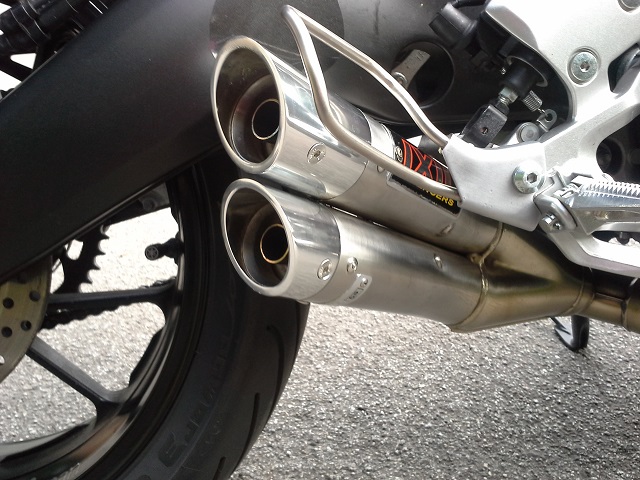

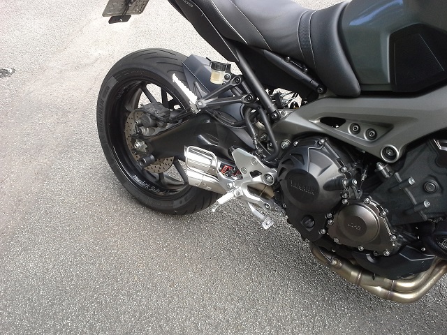

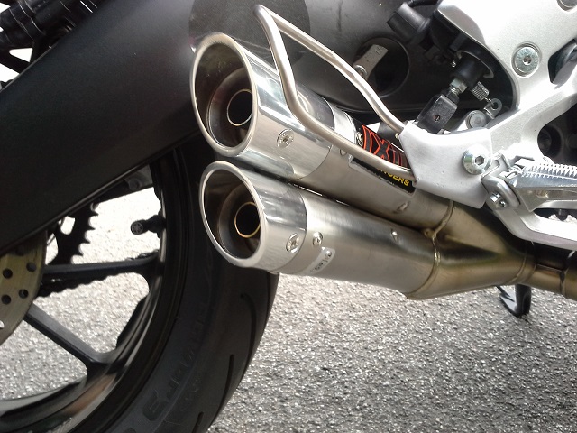

#586 Hab mal meinen IXIL optisch gepimpt, mich haben die hässlichen überstehenden Innensechskantschrauben am dB-Eater gestört.
Was hab ich gemacht:
Rausgeschraubt, mit einem Senker das Loch konisch gesenkt und V4A Senkkopfschruaben passend gekürzt, so dass sie außen und innen bündig sind und nichts mehr doof übersteht.
Außerdem hatten ja schon einige beschrieben, dass sie Probleme mit der Schuhsohle und den heißen Abgasen hatten, deshalb habe ich den serienmäßigen Bügel an der Fussraste gegen einen selbstgebogenen größeren ersetzt. Dazu mußte der Halter an der Fussraste ab, ein V4A Rundmaterial passend gebogen werden, der alte Bügel abgeflext und mit einen Körner ausgetrieben und der neue eingeschoben und mit einem Schweißgerät angepunktet werden du siehe da:
Jetzt kann ich auf kurvenreichen Stücken wieder schön den Fussballen auf der Fussraste lassen und komme mi der Schuhsohle nicht an die Endrohre. -
