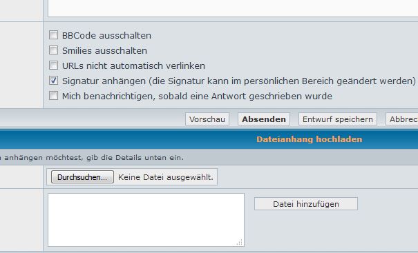

    Ja ist ein bisschen Schwierig hier Bilder zu Posten. Du musst in Deiner Galerie ein Album erstellen. Dort die Bilder Hochladen. Dürfen aber nicht mehr als 400 kb haben.
    Dann mit Rechtsklick das Bild anklicken, nachdem Du es in deinem Album hast und Bildadresse kopieren. Dann im Thread auf Img gehen, dort den Link Einfügen.
    Ziemlich kompliziert das ganze. Oder Du gehst unten auf Datei Hinzufügen und dann Hochladen. Aber das funktioniert bei mir fast nicht. Kommt immer Fehlermeldung, Datei zu Groß, oder falsches Format.

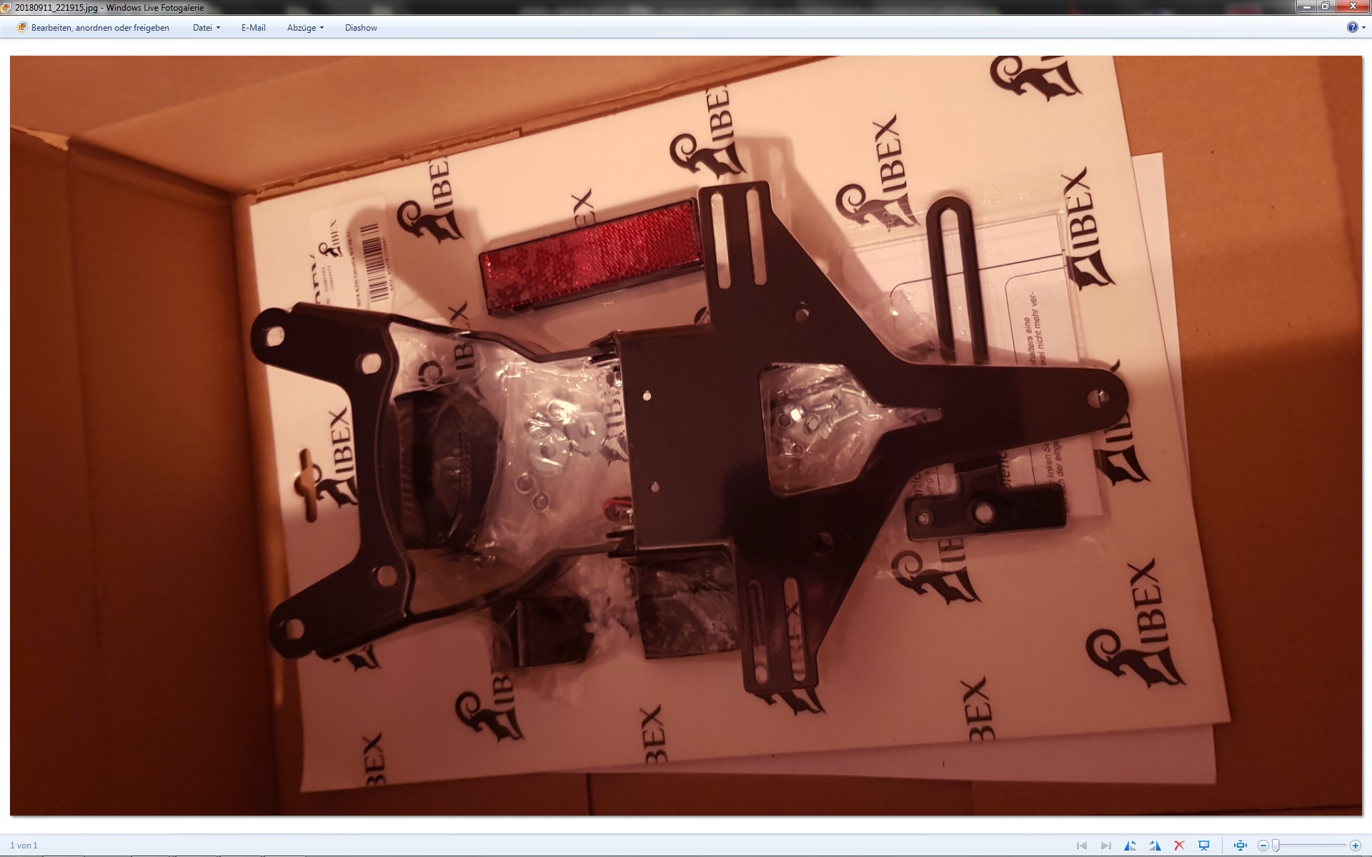

    Ich habe ebenfalls bei eBay für 74€ den IBEX KZH gekauft (siehe Bild im Anhang).
    Fragen:
    A) Ist da jetzt alles benötigte dabei oder nicht?
    B) Wenn LED Miniblinker kommen, brauche ich noch irgendwelche Adapter?
    C) Gibt's dazu irgendwo von IBEX ne Anleitung? Ich hab nix gefunden.... bzw kann ich nach der hier gehen?:
    https://www.bruudtcnc.de/anlei…g-kent-mt09-kurz-2017.pdf
    Der von Bruudt z.B. kostet ja gleich 135€, da ist ja aber auch scheinbar einiges mehr im Lieferumfang. :doh:
    Was ist beim IBEX - Halter alles "umständlicher" als beim Bruudt?
    Ich hoffe sehr auf eure Hilfe :roll:

    Ich kann dir nur etwas zum Umbau auf LED Blinker sagen.
    - wenn du am Moped die originalen Stecker nicht abschneiden willst, brauchst du Adapterkabel
    https://www.louis.at/artikel/blinker-adapterkabel/10032165
    - wenn du keine Wiederstände bei den Blinkerkabeln einbauen willst, brauchst du ein elektronisches Blinkrelais
    https://www.louis.at/artikel/e…12a6be9dfc9d9976a91ab91f0
