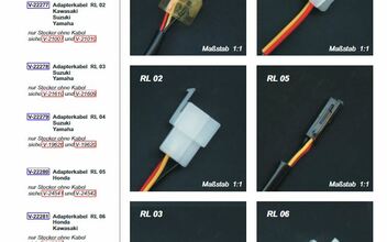

    Moooin, quälende Fragen am Sonntag Morgen bevor ich mich in die Garage verziehe.
    Ich habe aufgrund meiner Yamaha Historie einiges an Kabelwirrwar von Yamaha liegen und zwicke mir ab und zu mal einen Stecker ab wenn ich ihn brauche. Jeder Umbau den ich vornehme und vornahm in der Vergangenheit, war immer unter dem Aspekt 1000% Originalzustand ist herstellbar ohne Ausnahme.
    Da ich jetzt den KZH umbaue und das Schnippeln am Hauptkabelbaum never ever eine Option ist, geht es für mich um die originale Steckverbindung zur Kennzeichenleuchte. Bei Yamaha die Nr. BS2-84745-00 Zulassungsleuchte genannt. Kostet komplett zwischen 58 - 64 EUR. Das wären dann Zurückrüstkosten in Zukunft. Nur für einen Stecker? Weil den müsste ich jetzt abzwicken und an die Kabel der neuen Zulassungsleuchte mit Schrumpfschlauch anlöten.
    Die original Zulassungsleuchte zu montieren an den neuen KZH ist auch keine Option wegen optischer Grausamkeit.
    Hat jemand noch eine Idee wo ich evtl noch so einen Stecker her bekommen kann?
    Vielleicht verkauft mir jemand seine Leuchte für einen guten Kurs. 15 EUR wäre ich bereit zu zahlen.

    vielen Dank für die Links. Aber auch dort ist dieser Stecker nicht zu finden. Also bitte PM an mich wer seine Zulassungsleuchte /Kennzeichenleuchte wegen Heckumbau verkaufen möchte. Ich vermute da müsste jede YAMAHA inzwischen die gleichen haben. Zur Not können wir vorher Bilder tauschen. Oder ich schaue dann nach entsprechender ET Nr.

    Mach doch mal ein Bild von dem Stecker. Meine Tracer bekomme ich erst Morgen, sonst könnte ich da schauen.
    Aber jeder Louis oder Polo Shop, hat Adapter Stecker im Angebot. https://www.polo-motorrad.com/…&order=relevance&dir=desc

    Triple /one: Echt genial! Super Danke! Hier ist er dabei sogar gleich als Adapter :( Mist, zu spät :(
    https://www.polo-motorrad.com/…nalstecker-mv-agusta.html
    Der scheint zwar in schwarz für Augusta zu sein, ich würde jedoch sagen der Adapter könnte passen. Der Stecker ist bei Yamaha weiß. Wäre einen Versuch wert.
